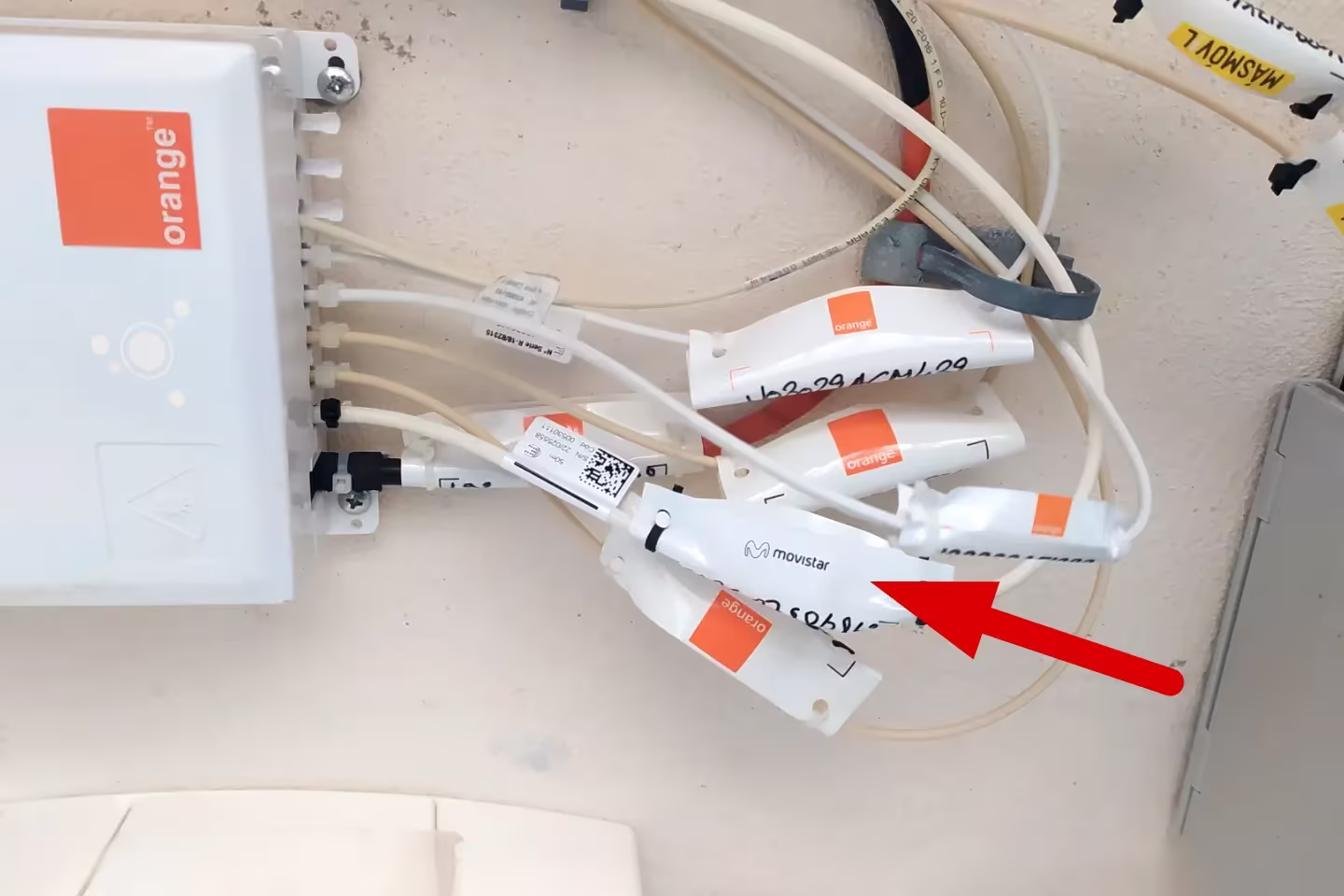

Movistar fibra sobre red Orange
Acometida de Movistar conectada a la red de fibra de Orange
