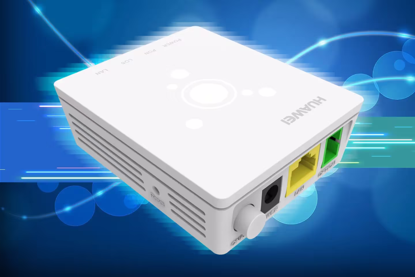

ONT Huawei

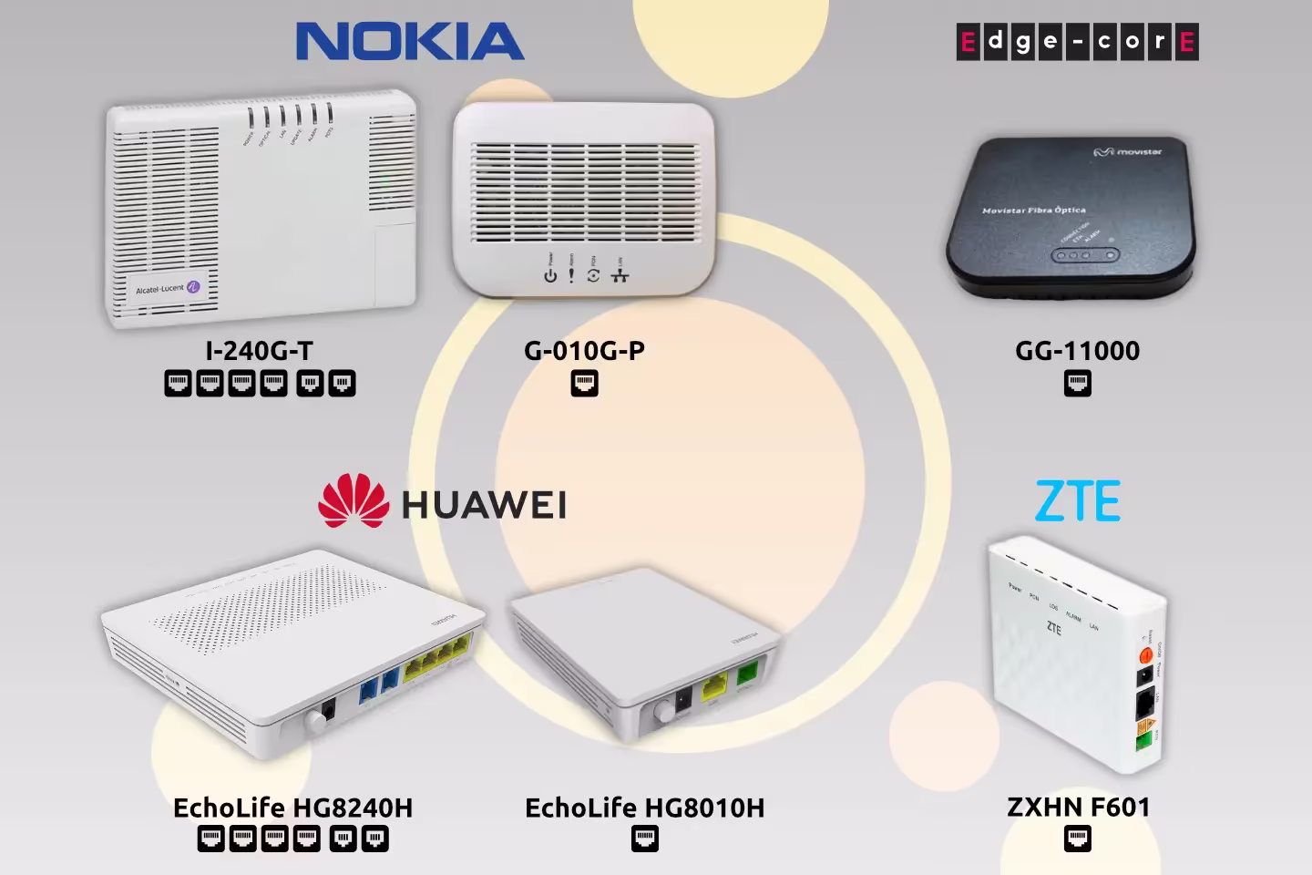

Si quieres evitar tener problemas de compatibilidad (te explico este problema más abajo), la mejor solución es utilizar una ONT de la misma marca que el OLT de la central de la que dependes. El problema es que es difícil conocer este dato. Puedes preguntar a algún vecino qué ONT tiene instalada por el operador y esto te dará alguna pista.
Si estás sobre red de Movistar, bien directamente con la operadora o con otra compañía que usa su fibra indirecta, es recomendable que utilices una de las que aparecen en el listado de ONT compatibles con la fibra de Movistar.
ONT homologadas NEBA
Las 6 ONT homologadas para la fibra NEBA
No necesitas invertir una cantidad importante de dinero para tener una buena ONT. Es un equipo que no requiere grandes prestaciones, así que puedes encontrarlo a precios tan bajos como unos 15 €, lo que te permitirá destinar más presupuesto a comprar un buen router. Si no usas el teléfono fijo mi recomendación es que elijas un equipo pequeño que puedes colocar en cualquier sitio, con un solo puerto de red, lo que implica que ocupa menos espacio y tiene menos consumo.
Sí es importante que te fijes en el conector de fibra, pues normalmente el mismo modelo de ONT está a la venta con conector SC/UPC y SC/APC, siendo este último, fácilmente identificable por ser de color verde, el más común en el ámbito residencial en España.

Telefónica utilizó en sus primeros despliegues OLT Alcatel-Lucent y Huawei, lo que le obligó a utilizar dos modelos de ONT, el Alcatel-Lucent/Nokia I-240G-T y el Huawei EchoLife HG8240H, en función del OLT que equipaba la central de la que dependía el cliente.
