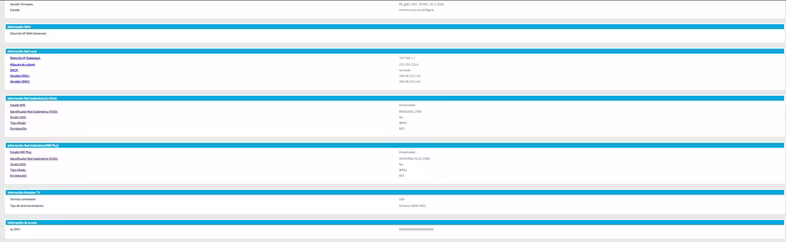

Web de instalación
La forma más directa de saber el IdONT es accediendo a la URL de instalación.
  1. Accedemos a http://192.168.1.1/instalacion e introducimos la contraseña de la pegatina situada debajo del router.
  2. Una vez dentro veremos el campo Identificación ONT con un código de 20 caracteres hexadecimales, que copiaremos.
Identificador ONT en HGU
