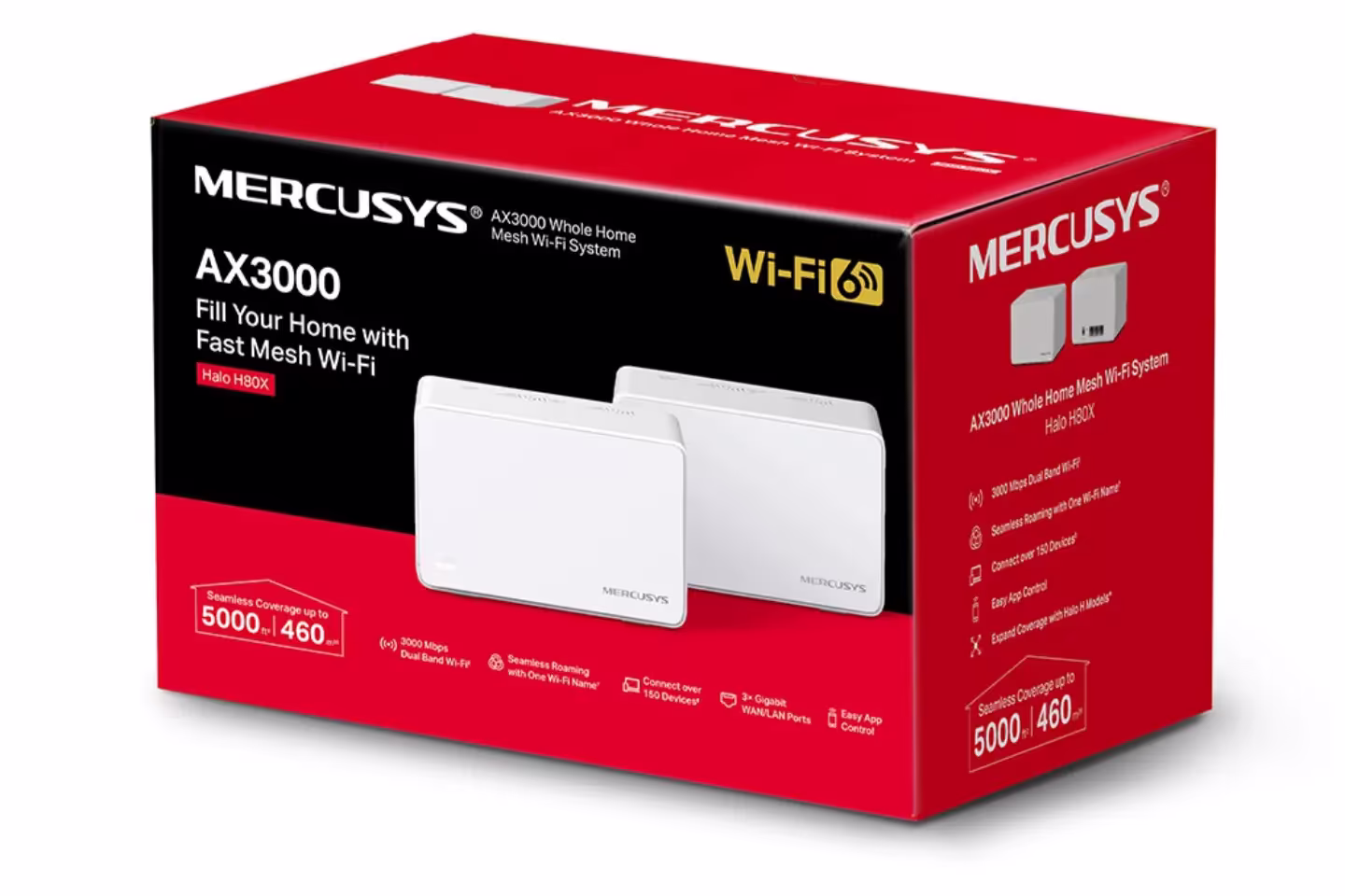

Mercusys Halo H80X
Kit de 2 nodos WiFi 6 de bajo coste Halo H80X de Mercusys
Aunque el propósito de este artículo no es hacer de guía de compra, aquí te dejo un resumen de la tecnología que emplea cada uno de los principales fabricantes y un modelo destacado básico de cada marca, siempre con WiFi 6 doble banda dentro de un kit de 2 nodos.

  • Mercusys es un fabricante chino con kits mesh de bajo coste con WiFi 6 sin certificar como los Halo H80X con 2 nodos por menos de 110€, un precio imbatible. Le hemos dedicado un artículo aquí: Halo H80X: El mejor sistema wifi mesh del momento está más barato que nunca, pero tiene un "pero"
