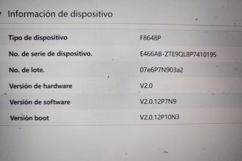

Todo sobre el router Zte F8648P XGSPON: admin, decodificar archivos, SNMP…

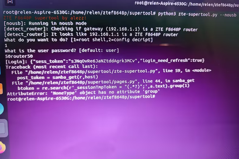

y respecto a como sacar los datos PPPoE sefun el manual:Podemos extraer los datos PPPoE usando el tcpdump que incluye el propio router. Tras ejecutar el comando quitamos y ponemos el cable de fibra para que vuelva a negociar la sesión. Nos devolverá los datos en texto plano:
tcpdump -i any -A pppoes
no se exactamente con que distro de Linux tendria que hacerlo ya que he probado con ubuntu y con el dicho comando no me da ningun resultado vamos creo que se queda bloqueado intentare poner unas fotos , no estoy muy ducho con Linux utilizo win 10 como mucho, pero si me informa de que distro de Linux usar intentare empaparme de como utilizarla para poder realizar este proceso y conseguir los datos PPPoE ya que te puedo asegurar de que no son los mismos que los de la conexion a 1gb a no ser que dicho router Tp-Link be800 no sea capaz de realizar la conexion PPPoE ya que tambien he leido que no todos los router son compatibles y por ese lado es por lo que no me estaria funcionando los datos PPPoE que ya tenia, mas que nada es ya que este router lo he adquirido por Amazon antes de que se me pase el plazo para devolverlo y cambiarlo por el er8411 ya que segun tanfo entendido la autentificacion de PPPoE de 10gb consume muchos recursos y no todos los router lo soportan, ya lo siento no entender mucho de Linux pero si me dices que Linux utilizar y mas menos como y donde tengo que meter el comando tcpdump -i any -A pppoes se lo agradeceria mucho por favor estoy un poco perdido con esto, aparte de que si optengo los datos verificaria si son los mismos o son diferentes y la comprobacion de que funcione otro router mas para añadirlo a la lista de router que funcionan para que demas gente lo tenga en cuenta ya que este tinee WiFi 7 incorporado, pero claro si no es posible echarlo a funcionar lo cambiaria por er 8411 simplemente necesito saber con que distro de Linux puedo realizar estos pasos que pueda conseguir por internet y que pueda utilizar el comando anteriormente mencionado para averiguar si los datos PPPoE son diferentes o es ogual, que a mi me da que tiene que ser diferente si no me tendria que haber funcionado cuando los meti en el Tp-Link be800. Haber si se como poner unas fotos y gracias de antemano

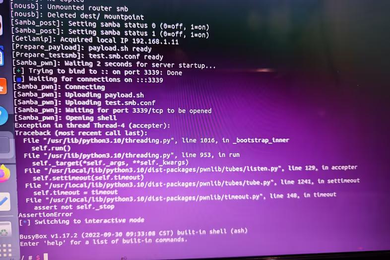

resultado comandoresultado de meter el comando para optencion PPPoE

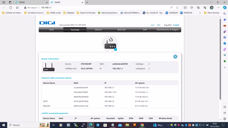

Captura router digi)version router Digi

Para sacar los datos por lo visto va muy bien Kali Linux (he leído). Yo usé debian y no me dió problemas aunque hay gente a la que sí.

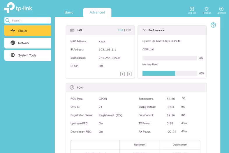

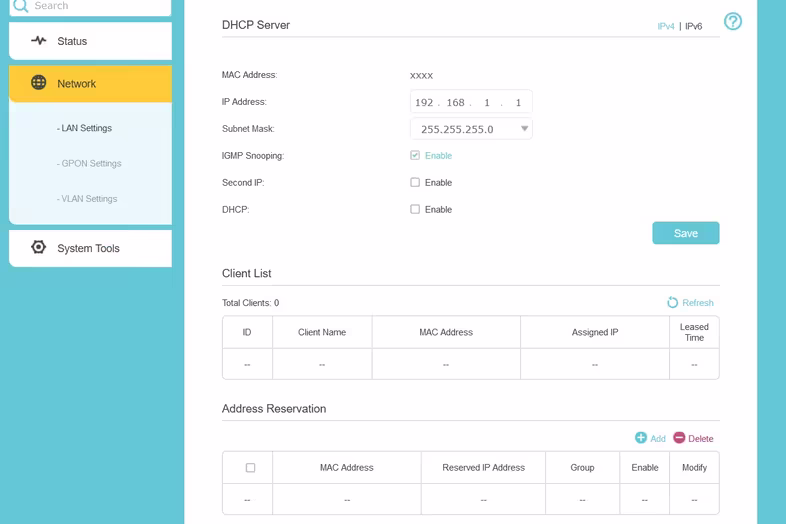

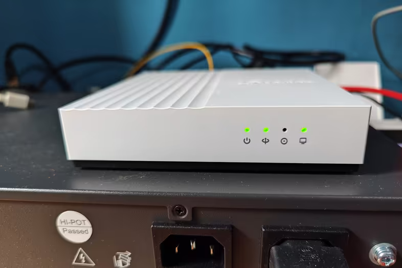

Bueno, pues ya he recibido por fin la ONT de Tp-Link XGZ030 de que adquirí CiudadWireles después de unos cuantos meses esperando.
Lo único que he podido hacer es configurarla cambiado la IP de conexión a la 192.168.1.15 en vez de la de origen pues entra en conflicto con la que tengo en mi router.

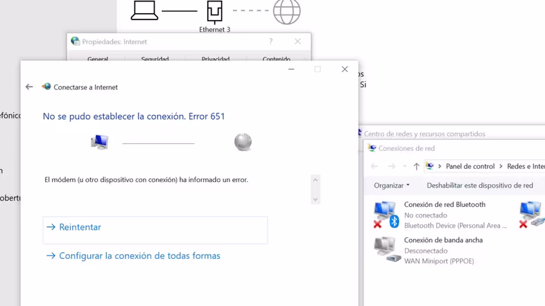

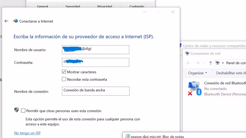

No hay manera en hacer que conecte. Incluso para evitar usar el router y descartar problemas, he conectado la ONT con DCHP activado para que le de al ordenador una IP, que hace correctamente.
Después he creado una conexión de banda ancha (WIN11) de tipo PPPoE usando el usuario y la contraseña que me proporcionó Digi (y que en principio no han cambiado, han sido muy amables y me las han vuelto a enviar), pero cuando le doy a conectar solo recibo mensaje de error:
"No se puede conectar con Conexión de banda ancha.
El módem u otro dispositivo con conexión) ha informado un error."

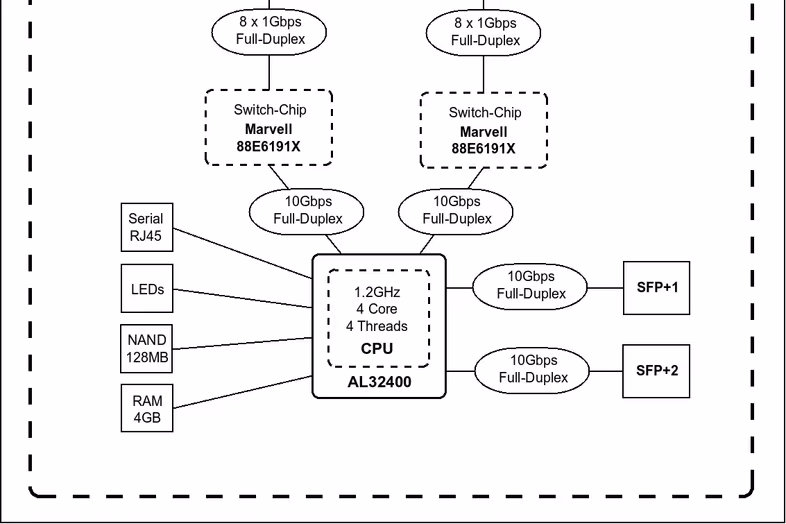

Cvaldess
Hola,
Se ha podido probar si los Mikrotik CCR2004 logran los 10 Gbps haciendo PPPoE ??
estoy pensando pillar un CCR2004-16G-2S+PC por lo que he leído tiene un Amazon Annapurna Labs Alpine v2 CPU with 4x 64-bit ARMv8-A Cortex-A57 cores.
el esquema de bloques me parece que podría ser capaz:
CCR2004-16G-2SPC_220414-2
Saludos,
EmuAGR
CiudadWireless me mandó uno para probarlo. De bajada me los daba, de subida no del todo, el modelo 2XS. Porque parece que no tiene colas por HW por carecer de switch (que el 16G sí tiene).
No obstante estoy pendiente de algunas pruebas con el nuevo FW. Probablemente el 16G tenga más éxito con la subida por ese motivo.
El PPPoE va bien en el CCR2004.

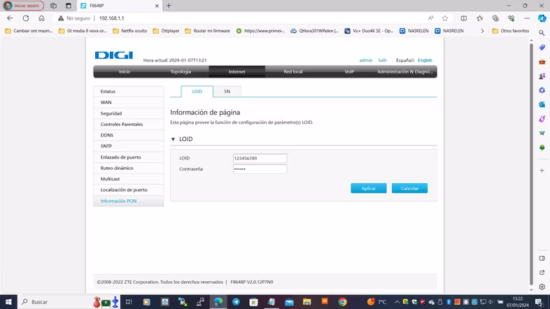

Hola buenas y feliz año nuevo a todos/as, he tenido problemas al devolver el router que compre, bueno en unos dias ya tendre el er 8411 y haber si me pongo a ello, por contra estoy estancado al final del scrip automatico y no se si voy bien o no, haber si alguien pe puede orientar un poco ya que estoy atascado y no se que hacer pongo imagenes del ulimo comando del scrip.
En la ONT del tutorial en teoria creo que esta todo ok medio el (05) conexion ok o eso creo, he configurado la VLAN en la ONT y no se si es mejor hacerlo en el router, ya me direis,gracias de antemano espero algo de orientacion, no se continuar.Feliz año datos routerresultado sctip enrredando un poco mas y no se como ahora me sale esta pantalla pero no se que es lo que tengo que hacer ahora captura scrip he intentado utilizar estos comando pero no hace nada o eso creo yo
sendcmd 1 DB p DevAuthInfo
sendcmd 1 DB set DevAuthInfo 0 Pass admin
sendcmd 1 DB save
no se si esto es lo qur hay qur hacer o no estoy en el lugar adecuado de la pantalla para hacerlo, usuario admin y cual seria la contraseña Pass del usuario id 0 (admin): admin
Pass del usuario id 1 (1234): 1234
Pass del usuario id 0 (admin) : Web@0063
Pass del usuario id 1 (user) : Web@0763
estoy muy perdido como podeis comprobar,jejjejee

Este no es el hilo adecuado para sacar los datos del Zte. Abre hilo nuevo, pero deberías haber empezado por ahí antes de comprar nada.

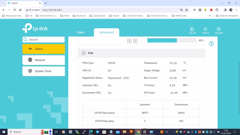

Buenos días, Feliz año!

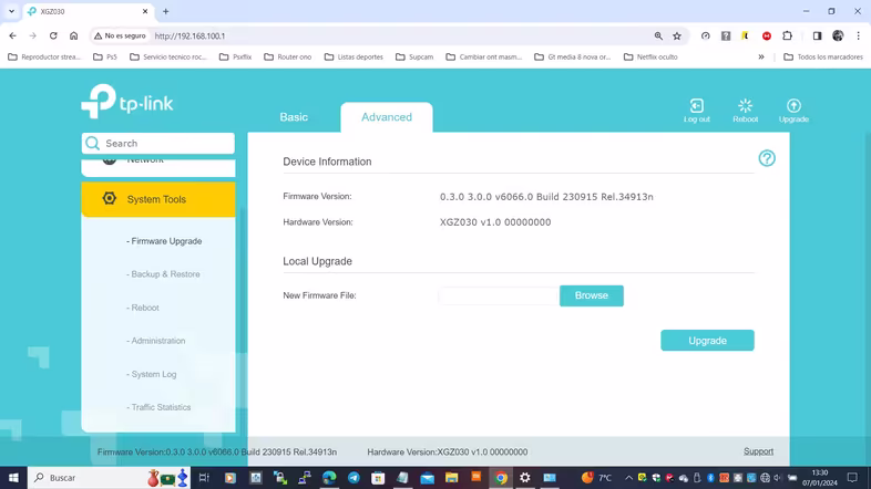

A ver si alguien sabe la cause
Tengo la
ONT XGZ030 v1.0
Firmware 0.3.0 3.0.0 v6066.0 Build 230915 Rel.34913n
En Estado dice Registered (O5)

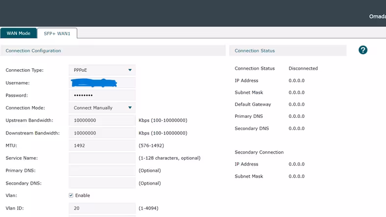

Router ER8411 v 1.0
Firmware 1.2.0 Build 20231214 Rel.77035
PPPoE debería estar bien configurado con mis credenciales de Digi
pero no consigo que negocie
Da error …@Digi failed to connect to the server because sending PADI times out
En la ONT solo veo packetes de bajada pero no de subida.

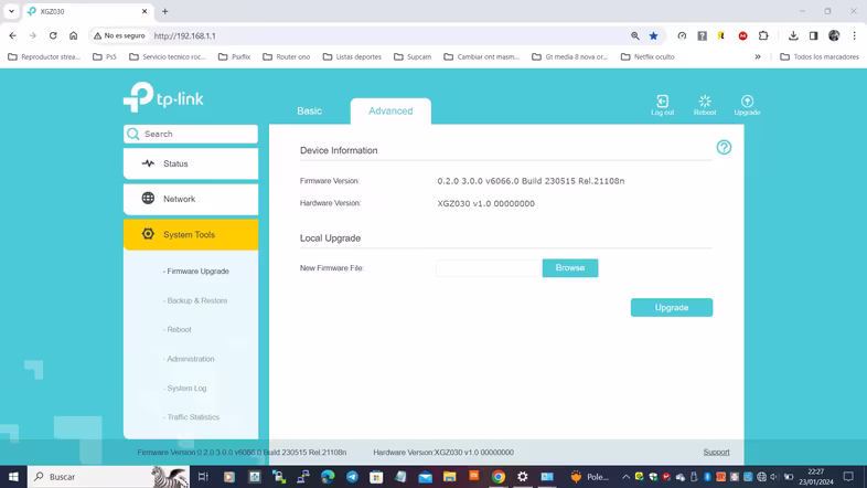

@EmuAGR que firmware tenia tu ONT XGZ030?
La OLT de Digi filtra por MAC?
Alguien sabe cual puede ser la causa?

Confirmo que mi problema es la
ONT XGZ030 v1.0 de Tp-Link
ya que con el Router Zte ZXHN F8648P en Modo Bridge funciona todo.
@EmuAGR tienes algún Firmware diferente para el XGZ030 HW v1.0 ?
o algo que puede que se me ha pasado de alto?

ONT XGZ030 v1.0

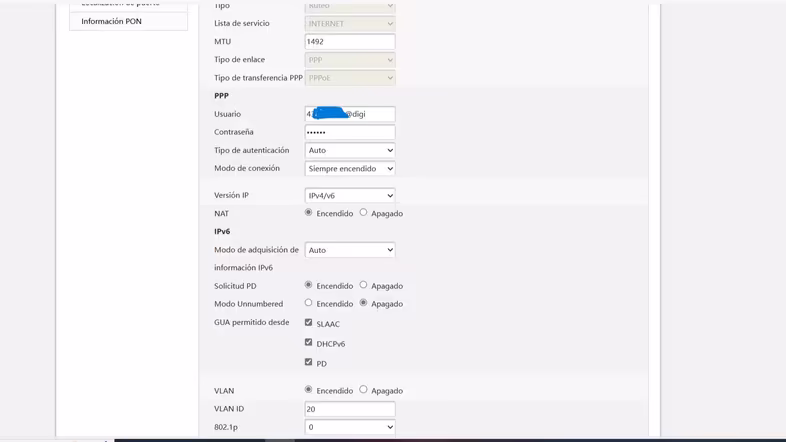

Buenas de nuevo gente por fin ya me llego el router er 8411, he estado probando según el tutorial y no se que estoy haciendo mal pero no conecta el router la ONT entreoía esta ok (05) registrer la VLAN la tengo configurada en la ONT y he probado también en el router por si a caso y nada, los datos PPPoE los comprobé y son los mismo, no se que es lo que esta pasando no se si será tema de mac o yo que se pero me tiene loco el tema de tantas pruebas que he echo ,haber si los que saben me pueden echar una mano no se si hay que actualizar el firmware del router y la ONT o será otro motivo , pongo capturas para que se hagan una idea y gracias de antemanocaptura ont tplinkcaptura router er8411 wanversion ont tplink
¿Comrpobado como dice la F.A.Q?
imagen
Relen
claro tengo el correo que me mando Digi con los datos PPPoE copio y pego no creo que me haya confundido en eso y lo de comprobado me refería a Sacar usuario y clave PPPoE
Podemos extraer los datos PPPoE usando el tcpdump que incluye el propio router. Tras ejecutar el comando quitamos y ponemos el cable de fibra para que vuelva a negociar la sesión. Nos devolverá los datos en texto plano: tcpdump -i any -A pppoes
para asegurarme de que no me los habían cambiado.

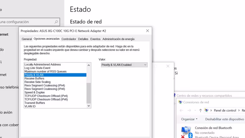

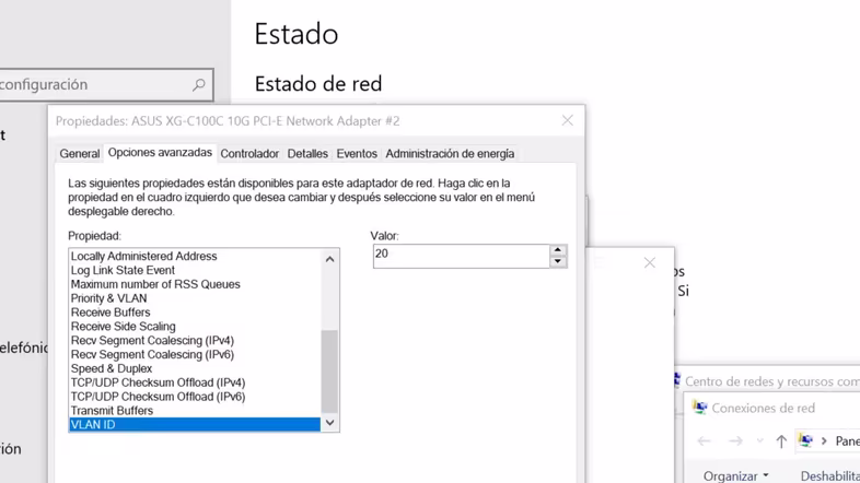

pues esa prueba no se ni como se hace ya que no viene en el tuto, y la ONT la he configurado tal y como pone en el tuto, Si fueras tam amable de explicarme como tendria que hacerlo te lo agradeceria cuando te venga bien claro esta, perdon por estar tan espeso pero voy aprendiendo sobre la marcha, de que algo esta mal en la ONT esta claro pero no se si esta prueba que me dices me dira que tengo que corregir en la ONT para que funcione, que seria de gran ayuda, entonces lo de los firmware de la ONT y el er8411 no es importante?
Relen
esta prueba la tengo que hacer sobre una tarjeta de red de 10gb o vale con una de 1gb? y la conexion seria de la ONT al PC o como? la configuracion de la ONT la reseteo? supongo que la VLAN de la ONT la quito y solo dejo el sn router Digi? y activar el DHCP no?
la ONT no debe tener VLAN O_o
lo demás, es conectar un PC cualquiera con cable cualquiera, a la ONT

malas noticias si creo que lo he hecho bien
configuracion pppoeconfiguracion vlan 20configuracion vlanerror.
no se que es lo que esta pasando, los datos PPPoE son correctos ya que los extraje del propio Zte Digi a parte soy admin del router y puedo ver el usuario y coincide, ya no se que pensar
EmuAGR
¿En la ONT estás des-etiquetando la VLAN20? No puedes hacerlo en los dos sitios. (Edit: Según pruebas mías más abajo, en el caso del ER8411 se puede hacer ne los dos sitios, ¡oh!)
Relen
buen dia no tranquilo solo lo he usado o en la ONT o en el er 8411 nunca en los 2 sitios al mismo tiempo, a lo mejor alguna de mis capturas puede dar esa sesacion, pero con tantas prueba-capturas…

Con Relación a la ONT
que version de firmware tiene tu
ONT XGS-PON Tp-Link XGZ030 ?
A ver si nosotros tenemos una version más antigua.
Con relación al Router Tp-Link ER8411 no consigo mas de 2.5Gbe en modo bridge con el Zte
Esta tarde compruebo si el problema es Digi o el router Tp-Link probando con Doble NAT

Revisando la configuración del Zte, en el apartado conexión WAN entrando al router como admin, me he encontrado con esto:
omci_ipv4_static_1
Como se puede ver, aquí hay una VLAN 2 y 5, que supongo que sera de la parte ONT, ya que en esta otra pantalla WAN internet:
pestaña internet
Aqui esta la que todos conocemos como la VLAN id de Digi 20 y 0, hablo desde el desconocimiento si esto sería importante para hacer funcionar la ONT Tp-Link lo que no se es como puede ser que por un lado este la VLAN 2 y 5 y por otro lado la 20 y 0, a lo mejor la 2 y 5 es la VLAN que utiliza la ONT y la OLT para entenderse y poder dar IP y una vez esto ya utilizar la 20 -0 para el servicio propio de internet y demás servicios, no se si tiene sentido lo que estoy diciendo pero que el en Zte este esta configuración da que pensar.
Por probar que no quede he metido la VLAN 2 y 5 en la ONT de Tp-Link y la VLAN 20-0 en el er 8811 y nada no da IP, mi gozo en un pozo,jejjejej lo mismo es una tontería, pero y si si pudiera funcionar en otra manera de aplicarlo, por si le sirve a alguien.
También hay estas 2 capturas:
este dato seria importante ont tplink
Este dato no se puede configurar en la ONT Tp-Link. Y esta otra captura, como se puede ver aparte del sn hay un registro id y una contraseña esto tampoco se puede configurar en la ONT Tp-Link no se si esto tendra algo que ver.
sn gpon zte

Ya tengo las claves para PPPoE y he podido configurar con la clave GPON la ONT, me sale el estado registrado.
El problema es cuando configuro el PPPoE con la VLAN 20, no hay manera de levantar la red, no tengo internet, algun erudito que pueda echarme un cable?
🗨️ 23
¿en un ordenador probaste?
🗨️ 22
Fco Javierledo
Si, acabo de probar, la ONT permite poner la VLAN 20. He probado directo a la ONT y con las claves PPPoE y no conecta, me habran enviado las claves de cuando tuve con ellos 1g a traves de fibra Movistar?

Fco Javierledo
Dejo mas datos la version del firmware 0.3.0 3.0.0 v6066.0 Build 230915 Rel.34913n

El firmware de mi ONT es el 0.1.0 3.0.0 v6066.0 Build 220522 Rel.45258n, la verdad es que viendo los números parece más antiguo el mío (2022 Mayo 22) pero tiene una "release" superior. Una captura del estado y toda la config después de comprobar que la conexión funciona:
imagen
El modo es efectivamente GPON, no XGS. GPON Data (pkts) se queda en 0 y el status es O5 con ONU ID asignado diferente de 255. Los leds frontales se encienden en el siguiente orden: ✅✅❌✅
imagen
Nota: La subred de mi router para LAN es 192.168.0.x y la de la config de la ONT es 192.168.1.x .
imagen
Nada nuevo aquí, "Normal Mode" como antes. Contraseña vacía porque Digi identifica por GPON SN.
imagen
"Transparent Mode" en la config de VLAN, porque en mi router quito la VLAN 20.

EDIT: Añado una captura mostrando que Windows llega a cruzar la ONT para hablar con el servidor PPPoE de Digi, aunque me da un error de conexión (Windows aborta con un Termination Request):
imagenimagen
EDIT 2:
No intentéis conectar con PPPoE desde Windows porque ahora el servidor RADIUS me da "Access denied (external check failed)" y estoy sin conexión de Digi. Llevo bloqueado varias horas con mis credenciales correctos y no funciona ninguna ONT ni router. xD
@vukits Borra lo de probar el PPPoE con Windows de tu lista de recomendaciones para Digi, plis.

Hola, mismo problemas con la ONT de Tp-Link y firm (0.3.0 3.0.0), la ONT me aparace como "REGISTERED 05", pero me es imposible conectar con PPPoE con cualquier router neutro, tanto con VLAN20 como sin ella, por defecto en la ONT tengo que marque ella la VLAN. Los parametro PPPoE me lo ha mandado Digi por correo electronico
También lo he probado con cliente windows PPPoE y nada, es más al volver a conectar el router de Digi, solo tenia conexión por IPv6, por IPv4 no funcionaba nada hasta que he llamado y han tocado algo, lo han reiniciado y ha vuelto a funcionar.
He visto que en la web us de Tp-Link esta la versión 0.2.0 3.0.0 para descargar, si la semana que viene tengo tiempo miro de hacer downgrade a la ONT y ver si funciona. Si alguien quiero probar dejo el link
static.tp-link.com/upload/firmware/2023/…14.12.17.zip

Zte ZXHN F8648P con firmware N15, el que por ahora no se puede entrar como admin haciendo "shell exploit" de samba, de hay que me he "tirado" a la ONT de Tp-Link, con tan mala suerte que tampoco funciona, vaya suerte la mia

Estoy intentando montarlo con VyOS 1.5 en un mini PC fanless de la marca Topton (manteniendo la misma ONT de Digi), no tengo fibra SMART, tengo la de Movistar.
Conseguí montar el PPPoE y VLAN y salir a internet sin problemas, sin embargo, desde la LAN habían muchas webs u otras apps como Steam que me rechazaban los paquetes (aunque cuando se establecía correctamente la conexión va como un tiro), seguramente sea por algo mal configurado por mi lado. Además de que salía por una IPv4 en vez de IPv6, probablemente por el mismo motivo. No había tocado un VyOS hasta ahora y lo estoy haciendo como aprendizaje. Cuando lo tenga listo si a alguien le interesa le puedo pasar la config para que cualquiera pueda montárselo.

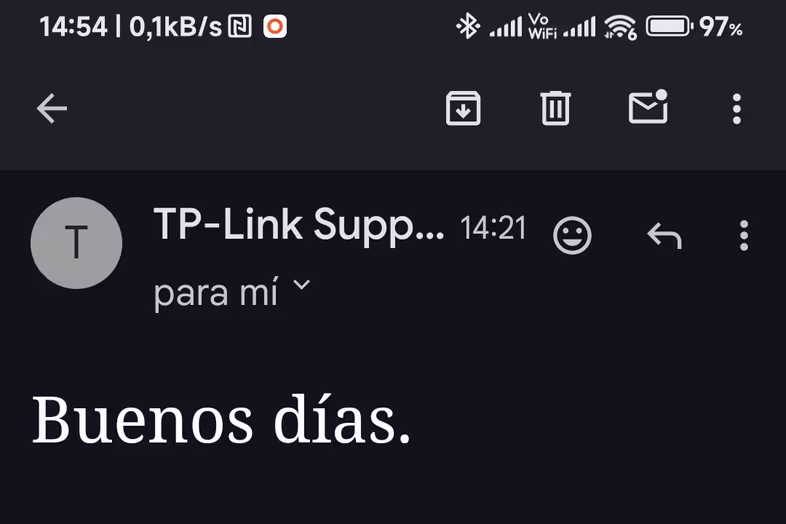

Hola buenas, me a contestado soporte de Tp-Link y esto es lo que me han dicho:correo tplink me he quedado helado con su respuesta, (algun vendedor las ha vendido por error por que son para ips, bueno leer la captura (emuAGR), les he pedido que por probar me proporcionen el firmware magico porque yo creo que no me queda por probar nada mas en la ONT, en el router por lo visto como tengo el controlador de omada y tanto el router como los switch los tengo adoptados al controlador y por lo visto no hay las mismas configuraciones que si se prueba con el router a pelo.
Por cierto como podeis ver en la captura tengo el ultimo firmware de la ONT Tp-Link que es el que supongo que todos tenemos menos emu, por si a alguien que haga bajado de version y lo quiere poner en la version cuando la compro, me me lo pida por privado y de alguna forma os lo hago llegar al que le haga falta y si Tp-Link me manda el firm del santo grial tambien, un saludo y buenas noches

por fin gracias a todos era eso eqsn set y el sn de Digi entre comillas todo ok y funcionando, buena la velocidad de descarga no pasa de 5gb pero la subida 7 y pico pero bueno tengo que hacer pruebas con el router de Digi y el PC conectado directo sin switch habe que tal, de nuevo mil gracias tolinet y como no a enuAGR,alezz rom64,jrnospasmos,vukist,squatted911,raul BG,hpdesk724c,Netzwerkler. Ya que de alguna manera o otra me habeis ayudado o por lo menos contestado a mis preguntas, mil gracias012345

Buenas, perdona que no leyera antes el mensaje para cambiar el SN. Es correcta la manera que has usado.
Aprovecho y te comento que tengo el router WiFi 7 de Digi y sólo hay que cambiar el SN para que siga funcionando la conexión.

Gracias emuAGR, yo pensaba que lo mismo te cambian el router y cambiaba algo PPPoE , pero veo que no, gracias por la info

Tambien decir como lo he echo gracias a todos los mencionados anteriormente.
En putty configurar conexion como other port:23 y telnet, nada mas entrar usuario y contraseña(cuando se escribe no se ve pero se escribe)proporcionado por vendedor del fs y sale
ONT
poner:enable
sale esto #ONT
poner:system/misc> (si no system y luego misc)
y sale #ONT/system/misc>
poner:esto con las comillas:eqsn set "sn router Digi"
tras esto te pondra ATECMDRESULT–OK
y ya lo tienes,luego utiliza la calculadora(hack-gpon.org/xgs/ont-fs-XGS-ONU-25-20NI) metiendo el sn del router Digi y te dara la nueva contraseña, por si quieres volver ha entrar al sfp fs
