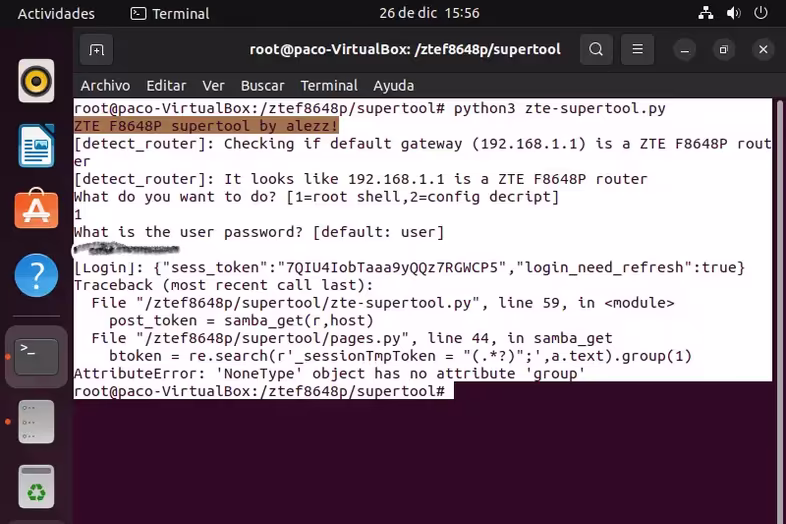

Y lo ejecutamos y seguimos las instrucciones, que se han reducido al máximo, de hecho solo pide la password de user y la IP del router en caso de que no lo encuentre automáticamente:
python3 zte-supertool.py --nousb

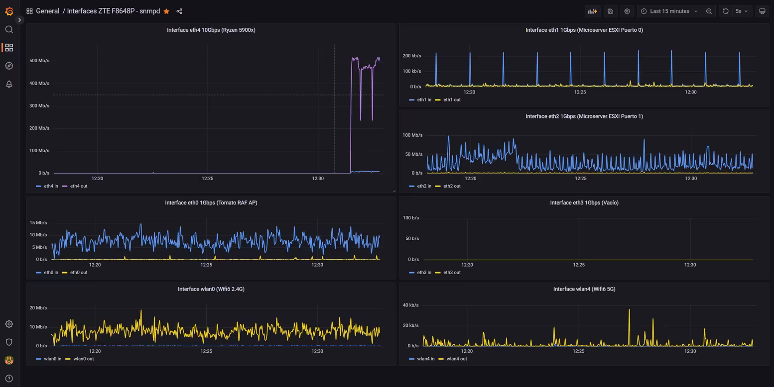

SNMP y NPU
Este router utiliza un NPU (Network Processing Unit) para acelerar conexiones. Esto genera un problema al utilizar programas de terceros que requieran recursos estándar de Linux. Por ejemplo tanto ifconfig como snmpd utilizan /proc/net/dev para obtener la información que van a mostrar, y por desgracia por culpa del NPU esta no es precisa.
El NPU se puede deshabilitar a través de /proc/Zte/ffe/cmd (echo npu 0 > cmd), pero genera una penalización en el ancho de banda, que se limitaría a aproximadamente 1.6Gbps, por tanto no tiene sentido deshabilitarlo.
Todo esto lo descubrí tras compilar el mini-snmpd para arm64 y comprobar que los datos que obtenía eran erróneos y la sensación que daba es que solo me mostraba un spike inicial de las conexiones. Visto esto también me di cuenta de que por ejemplo al hacer un speedtest-cli, el ifconfig solo reportaba un incremento de unos 200MB cuando la realidad es que lo mismo se habían transmitido ~2GB.
Entonces vi que a través de la web del router en la página de LAN status sí que daba datos correctos, y me puse a investigar para averiguar cómo era posible.
Después de una investigación que ha implicado hacer reversing a los binarios cspd, httpd, sendcmd y sus bibliotecas, he llegado a la conclusión de que se pueden obtener datos reales de bytes y paquetes transferidos a través de /dev/switch_mgr, pero no es trivial obtenerlos ya que hay que usar ioctl() y además ghidra no muestra exactamente cómo se recogen los datos, es decir, sé cómo pedir los datos pero no como recogerlos.
Sin embargo hay una manera alternativa, ya que es posible obtener datos de estadísticas de tráfico a través de la consola con el comando:
sendcmd 1 switch_mgr getPortStats <interfaz>
Este comando hace internamente lo que he comentado anteriormente de usar ioctl() con /dev/switch_mgr, y después envía a stdout los datos obtenidos.
Sabiendo esto, y a falta de averiguar cómo utilizar /dev/switch_dev de forma nativa, lo que he hecho ha sido parchear el servidor snmpd que estoy usando, mini-snmpd, para que cree un fichero fake del /proc/dev/net pero con los datos agregados de llamar al comando anterior y obtenga los datos del él.
* Nota: El primer mini-snmpd que subí al repositorio no liberaba algunos punteros e iba consumiendo muy lentamente la memoria del router hasta que se reiniciaba. Está arreglado en una nueva versión que he subido.
./mini-snmpd -i eth0,eth1,eth2,eth3,eth4,wlan0,wlan4
Si alguien se anima a montar esto le recomiendo que lo haga con grafana/influxdb/telegraf, hay tutoriales en internet que explican como hacerlo muy facilmente. El resultado final es como se ve en la imagen.

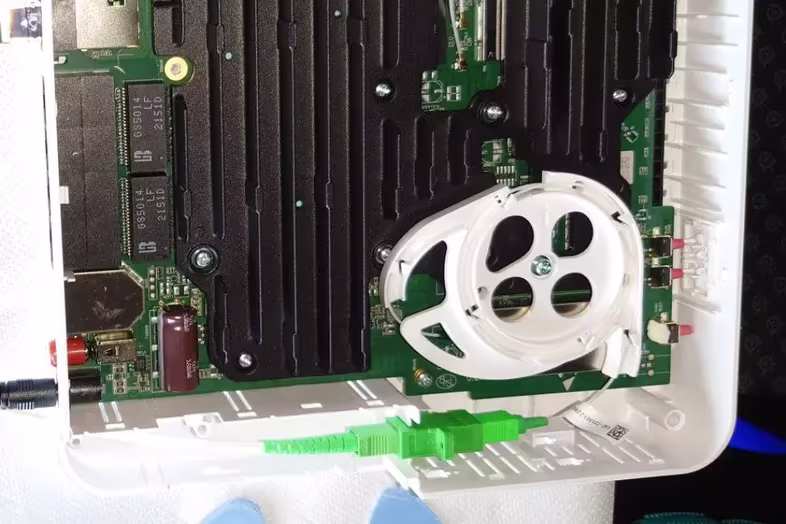

EmuAGR
5
¡No es "Todo sobre el Zte F8648P" si no hay una foto de las tripas!
Es bastante difícil de abrir, tiene un tornillo donde la tapa de la fibra y otro bajo la etiqueta, donde el segundo código de barras del XGS-PON SN. Hace falta mucha maña con las solapas de plástico, abriendo desde el puerto de fibra hasta las dos esquinas superiores.
Eso negro es un disipador, el consumo es 12V 3A, así que hasta 36W. El IC que da los 10GbE parece un RTL8261: e2e.ti.com/cfs-file/__key/communityserve…4_2D00_b.pdf
He encontrado la variante RTL8261N: realtek.com/en/press-room/news-releases/…-at-2022-ces
Jav9i
Ya que lo has abierto, me imagino que esto tambien lo habaras mirado, se calienta mucho el bicho?
Los LEDs alumbran mucho? Se pueden apagar?
Gracias!
EmuAGR
Se calienta similar a otros que he tenido como el Livebox Fibra/+. La verdad es que disipa bien el calor con esas placas puestas.
Los led son verdes y no son intensos, color como los displays de 8 segmentos de un despertador led, me parecen más suaves que los del F680. No he visto opción de apagarlos.
Jav9i
Gracias, ahora te toca disfrutar de lo que tanto te ha tocado esperar :)

He conseguido cambiar la clave de admin y cuando deseo sacar la opción 2 me sale el siguiente error:
root@debian:~/ztef8648p/supertool# python3 Zte-supertool.py –nousb
Zte F8648P supertool by alezz!
[nousb]: Running in nousb mode
[detect_router]: Checking if default gateway (192.168.1.1) is a Zte F8648P router
[detect_router]: It looks like 192.168.1.1 is a Zte F8648P router
What do you want to do? [1=root shell,2=config decript]
Note: You need the admin password for this step. If this is your first time using this tool you probably need to do root shell first to change the admin password.
What is the admin password?
Leptis
[Login]: {"sess_token":"sLOso29bVyQRLjIXivwC2eUU","login_need_refresh":true}
[Download-get]: Registering token pbBpjvzbTsDItKD0glWGC5hr
[Download-post]: Received size 29594 bytes
[Download-post]: Writing to file config.bin…
Traceback (most recent call last):
File "/root/ztef8648p/supertool/Zte-supertool.py", line 85, in <module>
key = composekey(mac,serial)
File "/root/ztef8648p/supertool/functions.py", line 53, in composekey
firstpart = "CDD{}".format(serialp[1])
IndexError: list index out of range
¿Qué hago mal?
alezz
Entra como admin al router. Ve a Internet / PON Information y dentro pincha en la tab SN, y dime si en SN el principio de lo que te sale es "ZTEGcdd" o si te sale otra cosa.
Jdbmame
gracias por contestar, lo que sale es lo siguiente ZTEGdoc32xxx
alezz
Puedes mirar la etiqueta pegada al router y ver si pone lo mismo o si ahí pone "ZTEGcdd"? Si pone lo mismo actualizo el programa para que contemple cualquier combinación despues de ZTEG
Jdbmame
pone lo mismo, gracias
alezz
Vale, tengo claro lo que está pasando. Luego cuando esté en casa actualizo el programa
Jdbmame
muchisimas gracias por el trabajo y la dedicación. un saludo.

hola de nuevo, tengo el siguiente problema, en uno de los pasos de fue la luz eléctrica y cuando intento logearme de nuevo sale el siguiente mensaje
"[Login]: {"lockingTime":-1,"loginErrMsg":"Otro usuario ha iniciado sesión al sistema, por favor intente más tarde…","promptMsg":"","sess_token":"wHZmQyFHfm11qUytrgyZaCGn"}
File "/root/ztef8648p/supertool/Zte-supertool.py", line 60, in <module>
post_token = samba_get(r,host)
File "/root/ztef8648p/supertool/pages.py", line 39, in samba_get
btoken = re.search(r'_sessionTmpToken = "(.*?)";',a.text).group(1)
AttributeError: 'NoneType' object has no attribute 'group'
he reiniciado router y PC y nada, no sé como desconectar el usuario. gracias
Jdbmame
ya lo solucioné, he reseteado el router desde el boton y a empezar de nuevo…
alezz
Es por una limitación del router, solo deja tener una sesión abierta con el mismo usuario. Si te pasa otra vez simplemente espera unos minutos o abre la sesión en el navegador (te saldra una pantalla para cerrar otras sesiones) y cierra la sesión. Cuando tenga un rato editaré la función de login para que corte la ejecución nada más que detecte que hay locking time (o cuando se ponga la password mal, que supongo que sale el mismo traceback).

Buenas, estoy siguiendo los pasos del nuevo proceso automático, pero se me queda pensando cuando lanzo la opcion 1 de sacar la clave de root. No continua, que puede ocurrir? Estoy usando una máquina virtual de ubuntu con VirtualBox. Os dejo pantallazo por si me podéis guiar para continuar con el proceso. No continua con el proceso, no se si es normal o tarda bastante en ello. Los datos del router son estos:
  • Versión de hardware V2.0
  • Versión de software V2.0.12P7N3
  • Versión boot V2.0.12P10N2
alezz
uhm, está fallando al capturar un token que necesita para hacer el post de la página de samba.
Haz lo siguiente, entra a la web del router, a la sección de samba. Abre el modo desarrollador del navegador y busca esta cadena de texto: _sessionTmpToken y pega aquí la línea entera.
pasa también la versión de python y la versión de ubuntu que me temo que va más por ahí la cosa.
PakorroGalvez
No se si exactamente es esto lo que quieres, la cadena aparece en muchas ocasiones en el código fuente de la página. pero he buscado el texto "Auto encendido después de detectar un dispositivo de almacenamiento USB conectado" en el servicio de samba y he localizado cerca la var _sessionTmpToken y pone esto:
_sessionTmpToken = "x35x49x43x49x38x34x73x50x79x62x73x6ex41x46x41x41x6cx65x74x75x38x4ex66x6f";
var childPage = $("#childPage");
var FstHeadDIV = $(".HeadDIV", childPage).eq(0);
var collapBarToUnfold = $(".collapBarWithDataTrans",FstHeadDIV).eq(0);
var containerMainID = FstHeadDIV.attr("id") + "_container";
var UnderControlContainer = $("#"+containerMainID, FstHeadDIV);
No se si exactamente es lo que buscas. Respecto a la versión de Python es 3.10.6 y la de Ubuntu es Ubuntu 22.04.1 LTS. Si he de decirte que me ha dado problemas de falta de librerías y demás hasta que he actualizado la version de ubuntu que es cuando he podido lanzar el programa. En fin, cualquier duda me indicas a ver si podemos echarlo a andar. Gracias alexx.
alezz
Sí, es la primera linea donde define el token, y en principio estaría bien.
He probado con la ubuntu 22.10 y me ha funcionado, ahora en un rato me bajo y pruebo con la LTS.
Edit: Bueno la LTS también ha funcionado. Luego en un rato creo una branch en github con algún cambio para ver si podemos ver porqué no está funcionando en tu caso.
