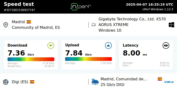

No me sube el upload a más de 2500-3000 Mbps…la bajada me da lo mismo que con el purrioso Zte de Digi…
En mi caso, hay bastante diferencia activando solo IPv4 y configurando también la IPv6 en router BE88U.
Dejo captura de la velocidad en este momento de saturación de la red…el máximo que he conseguido en download unos 8400 Mbps. en horas de mínima actividad de red.
No es mal chisme por el precio…

sudokun
EmuAGR
3571801536937747-o8yXuSmRimagen
Los míos desde Sevilla ahora mismo con un Mikrotik CCR2116 y el módulo de FS.
La verdad es que Ookla deja mucho que desear, está petado de servidores basurilla y los de Digi están saturados. Hace meses que me dijeron que iban a poner uno en Sevilla.
