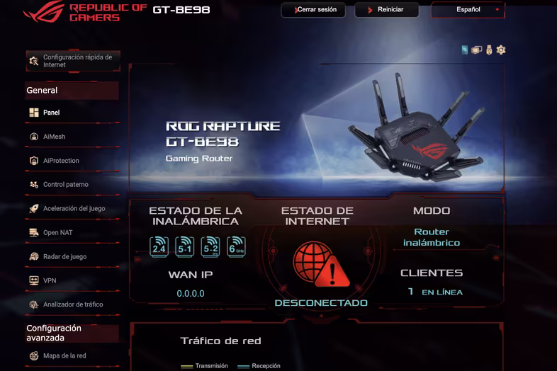

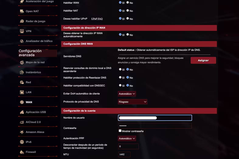

Buenas, haber tengo que comentar unas cosillas, se me olvidó poner conexión manual y he estado teniendo cortes en el router er8411, na ponía la fibra en el router de Digi y luego lo cambiaba otra vez y funcionando, me he dado cuenta que hay que activar IGMP snoopi g y ya no se me corta y tengo la conexión en automático ya que tengo unas reglas para que reinicie todos los equipos Tp-Link los lunes y los viernes, a si que ya digo si no tiene que ver con con otra cosa así lo tengo yo y todo de luboScreenshot_2024-03-19-13-31-12-428_com.tplink.omada
También he estado tomando temperatura del transceptor fs o t y se pone 37 grados el router está a 50 grados la memoria RAM al 60% y la CPU 18% más menos por si sirven estos datos de algo, lo que más me preocupa es el transceptor fs ONT que lo tocas y está calentito, lo digo más que nada por la durabilidad.
POR CIERTO USO EL CONTROLADOR OMADA
Por si confunden mis capturas

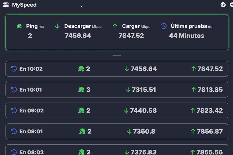

he conseguido hacer funcionar la ONT de FS y el router Mikrotik, pero la conexión PPPoE se me cae de vez en cuando y me sale el mensaje: PPPoE peer is not responding, he mirado los logs y puede ser que sea el TR069 que me tira la conexión, aunque no estoy seguro es una posibilidad, alguien mas le ha pasado esto?

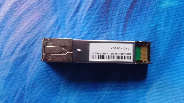

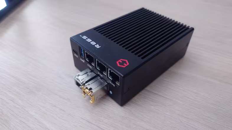

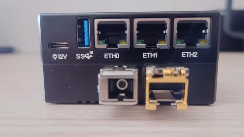

Buenas, llevo tiempo leyendo e informándome pero sin suerte. Voy a plantear mi caso
Tengo 10 GB de Digi. pedi el PPPoE y tengo el usuario y la contraseña.
Compre un minipc como enrutador al que le instalé OPNsense. El modelo es este R86S Soft Routing Multi-Net Port, Intel Mini Host N5105 N6005 8GB/16GB/32GB 10 Gigabit Fiber Port 2.5G
Asique me dispuse a comprarle los adaptadores SFP+
Los dos enlaces SFP+ son Mellanox Connect-X4
El adaptador de la fibra es este modelo
SOGX2699-PSIGA
Fabricante
Superxon
Número de pieza del fabricante
SOGX2699-PSIGA
Descripción
XGS-PON ONU SFP+ I-TEMP
Para los SFP+ a RJ45
es.aliexpress.com/item/1005003290311396.html
El problema es que aunque reconoce todo, configuro el PPPoE con su VLAN las enlazo etc, pero no consigue conectar ni registrarse, probe con la mac de mi equipo y nada
photo_2024-05-12_13-53-18photo_2024-05-12_13-53-16
Alguna sugerencia?

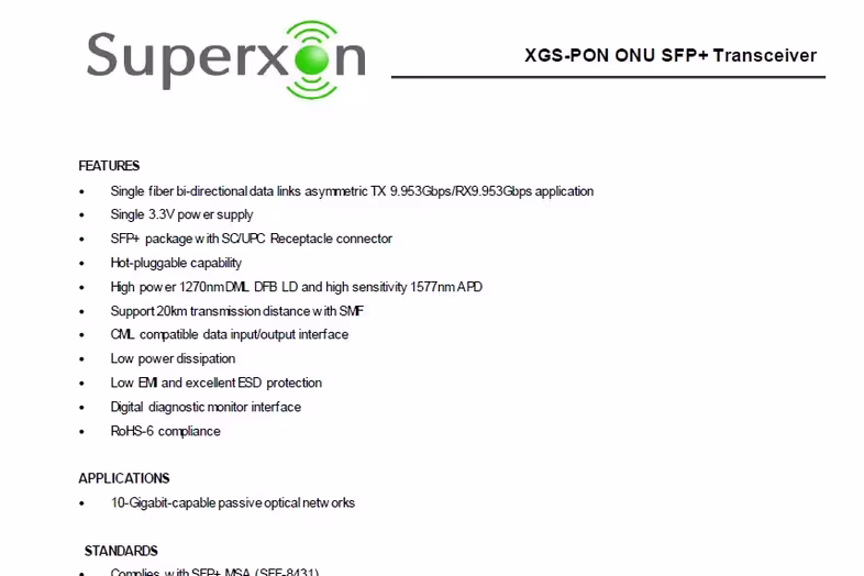

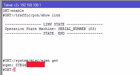

Has cambiado el serial number en el SOGX2699-PSIGA? Por el tamaño no parece que tenga la parte de MAC para iniciar la session XGS-PON y sea un simple transceptor como el que viene con el router Zyxel que entrega Digi.
Este es un transceptor que sí tiene la parte de MAC y se sabe que se puede cambiar el serial number.
fs.com/products/185594.html
🗨️ 19
Dark Skull
1000222589
Como podría cambiar el serial?
No había replanteado ese problema, debería valer?
EmuAGR
Ese SFP como te comentan es sin MAC, no vale. Los que valen no bajan de 200€ y tienen un disipador gordote.

Seguro que el de FS deja cambiar el S/N? según ellos no deja, solo la MAC
skgsergio
Si se puede y @EmuAGR lo tiene más que probado. El único tema a tener en cuenta es que con el cambio de serial te cambian los credenciales de acceso de telnet/uart.
Aquí tienes más información: hack-gpon.org/xgs/ont-fs-XGS-ONU-25-20NI

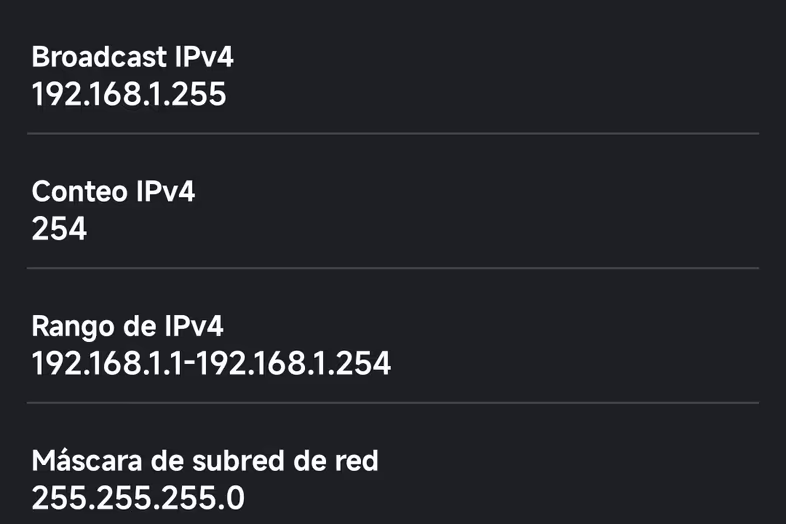

acabo de comprar una dtran sdx621 para poder poner mi propio router con la fibra 10gb de Digi.
no soy capaz de acceder dentro de la ONT , he probado con varias IP que da el fabricante pero nada.
alguien sabe como puedo acceder?
EmuAGR
La única otra persona que he visto que ha pillado ese modelo no ha podido pasar del login para acceder. Si quieres intentar ver en qué IP se puede configurar vas a tener que usar Wireshark a ver de qué IP vienen los primeros paquetes.
Alexnogpon
Probe con las IP 10.10.10.1 y 192.168.1.255 windows me asigna como red 8 y9 pero adtran no permite acceso.
con wireshark no me devuelve ninguna IP valida. todas son a partir de 224.x.x.x y windows no permite ponerlas.
con Linux hay alguna manera de provarlo?

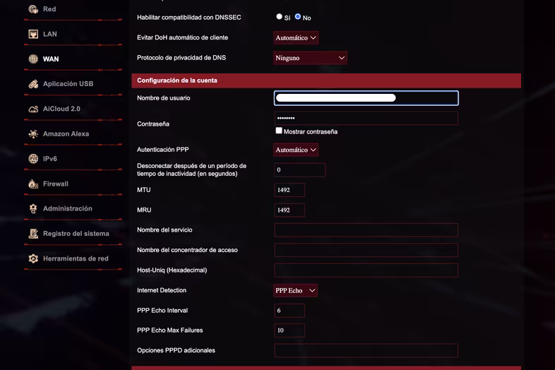

Con los ultimos firmware yo no consegui levantar la PPPoE. Solo lo conseguí con el modulo SFP+.

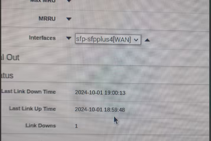

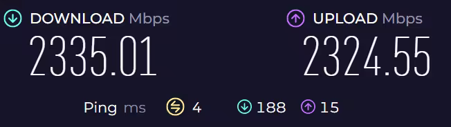

Muy buenas, aquí otro que se ha apuntado a esta fiesta. Tengo un RB5009 con un stick 10GBASE-T conectado a su puerto SFP+ y de ahí por cable ethernet a un switch Zyxel XGS1210-12, que cuenta con 3 bocas 10G y un SFP+ al que está conectada la ONU de FS.com
Como solo hay un puerto SFP+ en cada dispositivo toca hacer inventos para evitar dar el salto a un hardware muchísimo más costoso y que sería el óptimo para sacar el máximo rendimiento a esta conexión de Digi, pero creo que en este momento con llegar a la mitad podría conformarme, al menos por un tiempo ;)
En resumen, he conseguido hacer funcionar la conexión, de velocidad de bajada estoy entorno a unos 6-7 Gbps pero el problema está en la subida que me está dando sobre 1,6 Gbps. Como he leído que mas foreros habeís probado con este mismo modelo de router igual me podéis dar algún consejo sobre algún parámetro a cambiar en el Mikrotik para mejorar en la velocidad de subida.
Lo que estoy haciendo es pasar la VLAN20 tageada al Mikrotik y por el mismo puerto a través de la VLAN por defecto untagged (VID 1) tengo la red LAN.
Por lo que he leído debería tener 5 Gbps half-duplex pero desconozco el motivo por el cual no está llegando en la subida. Agradezco si alguien me puede aportar más info.
He hecho una prueba que consiste en conectar el PC directamente a la boca de 2.5G del RB5009 y ahí si tengo la velocidad simétrica máxima que da la interfaz de red (obviamente por el tema de que el tráfico no tiene que volver hacia atrás al switch)
Por último tengo un problema adicional que tal vez tenga que tratar en otro hilo pero lo dejo por aquí y es que todas las pruebas (incluso cuando solo utilizaba el Zte de Digi en la primera semana de haber contratado) las tengo que hacer sobre Linux, ya que en Windows 11 Pro 23H2 nunca me llega a la misma velocidad ni es simétrica (más bien falla en la bajada) y este caso se repite habiendo probado con 3 ordenadores distintos. En ellos arranco con un live CD con cualquier Linux y se soluciona. Todos tienen distinta tarjeta de red por lo que entiendo que es algo del S.O. y no de los drivers. Os suena algo sobre esto o le ha pasado a alguien algo similar?
EmuAGR
Comprueba el uso de la CPU cuando haces el test, probablemente tengas que hacer una configuración de fastpath/fasttrack en el firewall para que las conexiones establecidas las reenvíe directamente. Revisa la configuración de este artículo: wiki.mikrotik.com/wiki/Manual:IP/Fasttrack

Sabeis si este: fs.com/es/products/141199.html
Es compatible? Es necesario una vez comprado hacer un puente o algo para mopidificarlo? o dan ellos datos de acceso?
EmuAGR
Se ha comentado ya que no es compatible.
SinCracK
Es imposible seguir el hilo… Poneis que el caro, pero hago la misma pregunta con el caro, decis que hay que decirles que se pueda cambiar el numero pero no se si eso se dice a fs.com en la compra o que… si pudieseis especificar os lo agradeceria…
EmuAGR
El caro funciona, la configuración se hace por Telnet.

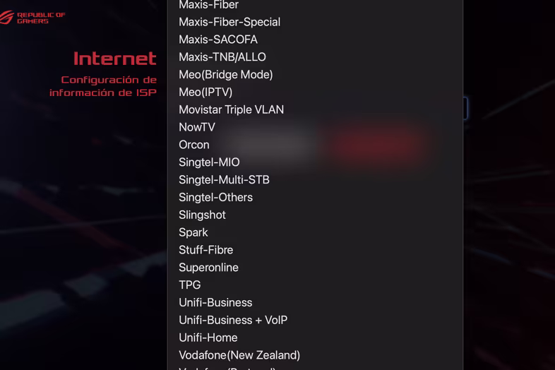

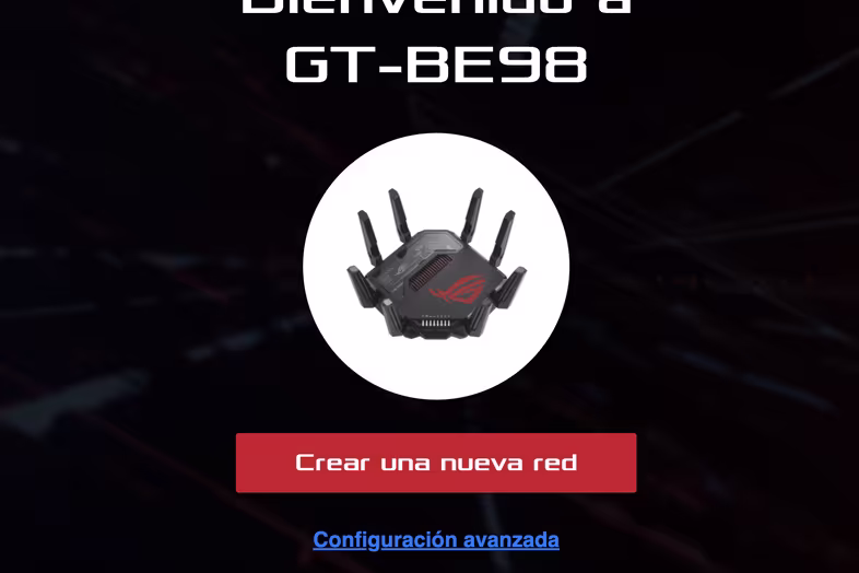

Hola a todos, llevo siguiendo este hilo (pero cada vez más apesadumbrado por las limitaciones, problemas y demás).
Quiero poner Digi 10gb, pero poner mi propio router (un Asus ROG Rapture GT-BE98). He visto que hay un post con dicho router, con sensaciones de altibajos respecto a su rendimiento.
Pero luego, por otro lado, he visto esta review redeszone.net/analisis/routers/asus-rog-…be98-be25000 donde analizan todo, y por lo que se ve, el router levanta la conexión PPPoE con solvencia.
Lamentablemente, no comentan que opción de ONT (o bien router neutro, opción que me gustaría menos). No tienen mail de contacto, y ni por Twitter se les puede escribir a la página o a alguién relacionado.
Estoy decidido a poner dicho router, si puedo tener una opción de ONT que no suponga un quebradero de cabeza.
Alguien puede orientarme a este respecto, con algo concreto, o tiene conocimiento de con que se realizó la review, o tiene comunicación con ellos para preguntarles? Lo agradecería encarecidamente.
Muchas gracias por adelantado

SinCracK
i5-12600H con 32gb de ram, es el minisforum ms01 que es muy chiquitin y lleva 2 puertos sfp+ de 10g
jonatthan
mola si que le sacas jugo al procesador de portatil , gracias por contestarme

alexaalex
Yo estoy esperando al nuevo FritzBox 5690 XGS que ese ya tiene puerto a 10Gb y XGS-PON 10Gb. Pero aun ni idea de cuando se lanzará
Ssegarra83

Mi gozo en un pozo… ya tengo el stick de fs.com y en be88u conectados…
Cambie el SN del stick siguiendo la guia, configure el Asus para que saque WAN del sfp+ y meti valores de VLAN, etc…
No hay manera de que levante internet y no tengo ni idea de cual es el problema…
Lo que si se es que si conecto el router de Digi levanta al momento…
Alguna idea?
🗨️ 28
jodamon
pues nada… estaba pòniendo el serial como "GPONxxxx" y tiene que ser "ZTEGxxxx"… 2 horas perdidas con esto… hay dios

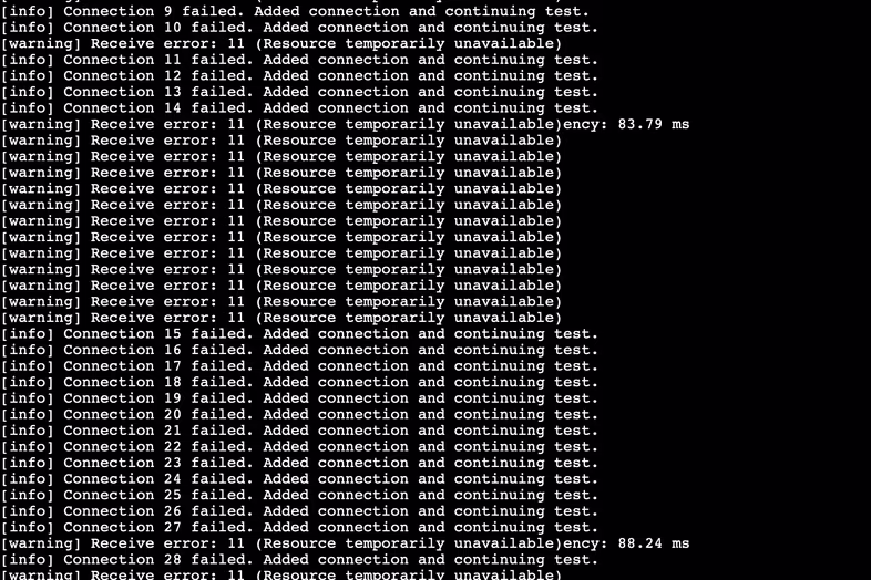

Pues nada… mismo resultado usando el PC… bueno mismo resultado no… pero… no entiendo porque me da tan poco upload… el download vale… 6.5Gb pero upload solo 1.3Gb…
🗨️ 25
jodamon
Curioso… he flasheado el fw de merlin y ahora tengo 2.3 de UL y DL… pero una latencia brutal…
🗨️ 24
jodamon
He hecho un restart del router y otra vez 6.5Gb de dl y 1.3GB de ul
Estoy comenzando a creer que es un problema de FW… al ser un router tan nuevo aun no estara bien depurado todo… de hecho no tengo todos los menus en el switch control…
🗨️ 23
jodamon
Vale ya tengo solucion por si alguien mas le pasa:
Tenia esa opcion en YES, la he pasado a NO y ha sido instantaneo:
🗨️ 22

Traigo un par de dudas, a ver si has lidiado con ellas en algún punto.
Llevo con Digi (10Gb) y Telefonica (1Gb) con los módulos SFP+ XGSPON y SFP GPON de F5, son una pasada y van genial. Todo esto junto al ER8411 que he comprado por el simple hecho de la aceleración PPPoE.
No obstante, con los Speedtests con la fibra de Digi estoy teniendo muchos problemas. Hay servidores que completan la prueba sin pérdida, otros servidores que fallan a la mitad, y otros servidores que tienen 20% perdida. Consecuentemente, si desconecto Digi y tiro por Telefonica, los speedtests acaban sin problema alguno.
Un ejemplo de lo que me ocurre con Digi es lo que he adjuntado. Para referencia, he ejecutado speedtest -s 65091 -vvvv.
Otro problema que he tenido con el SFP+ de F5, es que si desconectas la fibra ya después de que esta se registre, por algún motivo el estado no pasa de O3 (SN) al reconectarla. Tienes que quitar todo el módulo SFP+, y conectarlo de nuevo para que aprovisione bien de vuelta.
Si sabes de algo que pueda hacer/intentar, te lo agradeceria!
De nuevo, muchas gracias por el tutorial!
Screenshot 2024-10-29 at 1.04.37 PM
EmuAGR
Tienes exactamente mi mismo caso de uso con el ER8411, solo que yo tengo la segunda línea en Jazztel.
¿Lo tienes en balanceo o en failover? Recomiendo este último dada la gran diferencia de velocidad. ¿Tienes IPv6 activada en Telefónica?
AntiEngineer
Lo tengo en failover, ya que de cierta forma necesito de la velocidad de Digi. Tiro por Telefónica en caso de incidencias con Digi usualmente.
En Telefónica no tengo IPv6, soy muy repelente con IPv6 aún xd.
PD: Te importaría si continuo en DM?
EmuAGR
Prefiero mantener la conversación en público para que sea productiva para los demás. Disculpa que no lo haya visto antes.

Hoy estoy teniendo problemillas con el XGSPON de FScom . Se me va el internet y no vuelve, lo pruebo en el router de Digi y funciona, vuelvo a enchufarlo al FScom y vuelve a funcionar. A la hora se vuelve a caer, le quito el cable de fibra y se lo pongo y vuelve a funcionar. No se si se ha quedado jodido o algo… pero una vez pierde el internet, debo quitar el cable de fibra y ponerlo para que funcione o no sincroniza. Hasta el punto que ahora tengo que volver a usar el router de Digi, que al menos está rooteado en bridge.
EmuAGR
¿Y cuál es tu router?
Sergiio
UDM Pro Max, he cambiado el cable de fibra por si fuera eso, ya que es quitar y poner el cable y funcionar. (Sin quitar el módulo), es como si dejara de sincronizar la ONT.
EmuAGR
He escuchado casos como el tuyo pero con OpenWrt. Estamos sospechando que algunos routers no den potencia suficiente a la ONT y pierdan la conexión. Asegúrate de que actualizas todo y de que no es un tema de PPPoE (revisa logs).

Hola a todos. Tras multiples llamadas, mails y muchas muchas conversaciones, he conseguido que Digi me ponga el router (Zte-f8648p) en modo bridge (lo tienen que hacer ellos telemáticamente, ya que la opción está desactivada como todos sabemos.
El caso es que supuestamente, el route está en modo puente:
Captura de pantalla 2025-01-02 a las 8.36.31Captura de pantalla 2025-01-02 a las 9.02.09
Te solicitan que para poner el router en modo puente, tengas conectado tu router, lo cual hice, pero al hacerlo supuestamente (con el router con las claves PPPoE, y el requisito especial de ISP VLAN 20, y supuestamente, cuando lo ponen en modo bridge, tu router funciona. Te exigen que tengas tu router conectado al puerto 10Gb para cuando lo pasen al modo bridge (no entiendo el requisito este, si es porque quieren loguear la mac del router que se conecta, o no se)
Pero en mi caso, con mi router, un Asus ROG GT-BE98, conectado desde su puerto WAN 10Gb al puerto del router de Digi 10Gb, y hago la configuración, creo que correctamente:
  • Lo configuro en avanzado, para meter todos los parámetros:
Captura de pantalla 2025-01-02 a las 9.16.38
  • Donde elijo el modo determinado de router inalambrico:
Captura de pantalla 2025-01-02 a las 9.17.19
  • Y ahí eligo el puerto WAN 10gb (donde tengo el cable cat 8 puesto de mi router al de Digi -que entra por el de 10gb)
Captura de pantalla 2025-01-02 a las 9.17.31
  • Selecciono el modo PPPoE, con "los requisitos especiales de ISP" seleccionados (para meterle la VLAN)
Captura de pantalla 2025-01-02 a las 9.17.43
  • Aquí selecciono "ajuste manual", de los preset que trae el router
Captura de pantalla 2025-01-02 a las 9.18.24Captura de pantalla 2025-01-02 a las 9.18.32
  • Y meto el VLAN 20, que es el único parametro que te dan con las claves PPPoE
Captura de pantalla 2025-01-02 a las 9.18.44
Pero al finalizar todo, y el router hacer el autoreseteo final, Al reiniciarse, no hay manera que me coja internet del router de Digi -con todo configurado correctamente creo yo
Captura de pantalla 2025-01-02 a las 9.27.27Captura de pantalla 2025-01-02 a las 9.27.49Captura de pantalla 2025-01-02 a las 9.28.28
No se que puede ocurrir, o si es un problema de Digi, en la configuración del router en modo puente. Pero necesito ayuda, si alguien sabe que puede estar pasando, o si algún parametro debe ser configurado de forma añadida. Me ha costado MUCHISIMO que Digi me ponga el router en modo puente (cosa que veo hacer de nuevo casi imposible, pero lo han hecho)… la cosa es porque no tengo conexión en el router, si el router de Digi está en modo puente (basicamnte, funcionando como ONT, aunque no entiendo que siga con la wifi activada, o si miro dentro, el DCHP lo tiene activo, cosa que no entiendo que debiera, ya que al ser moto puente, no debe procesar ni gestionar nada.)
Ruego, que me podais indicar, pues no se que hacer
🗨️ 18
Mono Avellaneda 0m
Un añadido. Si pongo en el modo de conexión, en vez de PPPoE, dchp automático (ya que el router de Digi sige asignando IP), el router Asus, me aparece con "conexión", pero no tiene internet. Entiendo que esto pasa porque dice que hay conexión al ser una IP asignada por el dchp del router Digi en modo puente. Pero realmente, no termino de entender, si el router de Digi está en modo puente, ya es un router neuto, que es el que se loguea en la red Digi, y el router que pongo detrás (el Asus), no tendría porque loguearse con las claves PPPoE ya que está logueado el de Digi, y el Asus sería un router que se enlaza a este, no? Creo que tiene logica esto, pero claro, no hay conexión a internet (incluso poniendole que use los DNS que elijo en el Asus).
No se que estoy haciendo mal, o que pueden haber hecho mal los de Digi. Ruego que me ayudeis, pues estoy en el punto de llamarlos más veces para decirles que está mal o bien, pero ahora mismo ya no se donde puede estar el problema.
