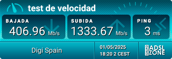

Los que teneis el modulo GPON chino y teneis puesto el UNIFI Fiber que conexion os da?
Estos resultados estoy teniendo y me parecen auténticamente penosos.
sudokun
El router que gestiona el PPPoE, puede con ello'''? si es afirmativo, es cuestion de mirar la configuracion, yo con el Asus despues de configurar el conmuntador del sfp+ … ningun problwm
Skyrider2004
finalmente he dado con el problema. el Ufiber tiene un puerto SFP+ que puedes usar para LAN y compre un conector sfp+ de 30m este conector da unos valores realmente malos de conexion. ha sido quitarlo y conectar el switch de 10 Gbps al puerto de cobre de 10gbps del ufiber y ya tengo unos valores estables y decentes de conexion.

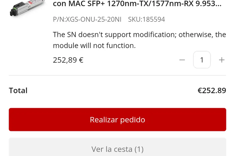

Buenas, acabo de ver esto al comprar el modulo, esto es nuevo?
1000012759
Por cierto, lo del PLOAM o la ONT Password, que es el SN del router de Digi?
