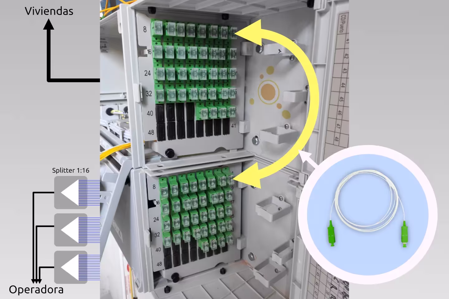

CTO en fachada con acometidas verticales de fibra

Las operadoras con red propia de fibra alquilan a Telefónica, gracias a la oferta regulada MARCo, el uso de sus conductos, arquetas, cámaras de registro y postes, para introducir su propia fibra y llegar a los edificios. Allí instalan instalan sus propias cajas terminales CTO junto a las de Movistar, como puedes ver en la imagen que abre este artículo.
En los primeros despliegues, las fibras que salían de una caja CTO estaban fusionadas en vez de conectorizadas, por lo que requería mucho trabajo desconectar a un cliente o cambiarlo de puerto. La CNMC obligó en 2009, con la famosa resolución de verticales1, a que las CTO tengan conectores para que las acometidas puedan cambiarse fácilmente entre CTO de diferentes operadores cuando el cliente cambia de compañía.
Las operadoras tratan de instalar las cajas CTO juntas en la misma zona de la fachada, de forma que resulte sencillo cambiar la acometida de un cliente desde la red de una operadora a otra. Sin embargo, no todas las operadoras tienen permiso para hacer este cambio.

Módulos CTO interior cliente y operadora
Puertos del módulo cliente listos para empalmar con los puertos asignados en el módulo de operador. Instalación situada en el cuarto RITI de los edificios construidos desde 2011.
