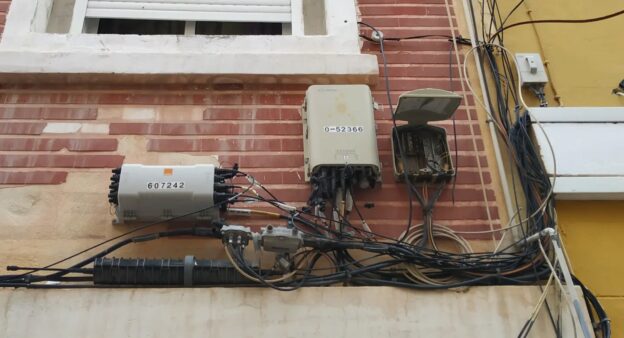

CTO en fachada
CTO de Movistar y Orange junto a las acometidas de los clientes para intercambiarlas entre ellas fácilmente
