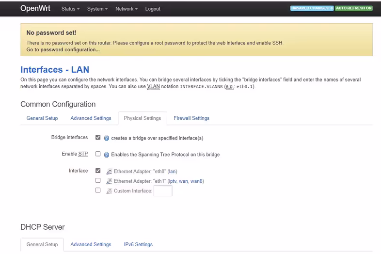

@vukits ; Configurar un router con OpenWrt para Movistar manteniendo Internet, VoIP e IPTV
Es importante si vamos a configurar la televisión habilitar el IGMP Snooping para evitar inundar la red con tráfico multicast, para ello en la pantalla de interfaces pulsamos en Edit en la interfaz LAN y en la pestaña de Physical Settings activamos la casilla Enable IGMP snooping y pulsamos en Save.
Por esto abri un hilo nuevo…El tutorial esta mal. Las instrucciones estan mal, etc etc… No he abierto varios hilos por gusto :)

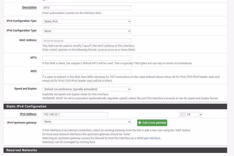

Mañana vuelvo a intentarlo (ahora el Askey y pfSense estan como inicio). Escribo los pasos que realizare
1: Cambiar el Askey a 192.168.22.254
2: Ponerlo en el monopuesto de Movistar
3: Crear una interfaz nueva llamada IPTV y asociarlo a la interfaz fisica que es mi WAN; La interfaz tendra 192.168.22.1

apocalypse
Crear una reserva DHCP del Askey en donde establecemos que su servidor DNS es 172.26.23.3. Le estoy pasando a todos los clientes la opcion 240.
Supongo que eso lo estarás haciendo en el DHCP de pfSense, ¿No? Y cuando dices Askey te refieres al deco.
riahc3
Si, en el pfSense.
Y no, el Askey RTF8115VW; Recibe una direccion por DHCP y yo se la reservo.
riahc3
Por lo que parece, alguna regla de FW se escapo ya que ahora PARECE que funciona correctamente el descodificador.
