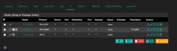

Ahora vamos a crear la regla del firewall para tener conexión, en principio permitir todo para ver que funcione y después ya podréis acotar las reglas a vuestro gusto.
Y lo mismo en la WAN_TV.
