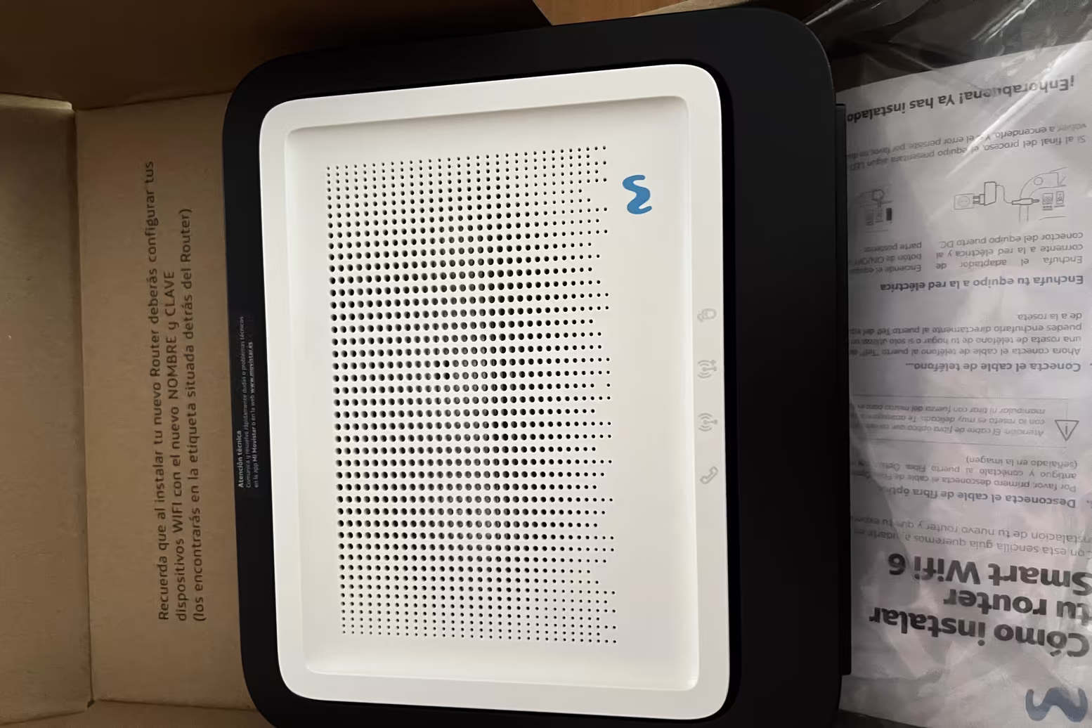

Me ha llegado ahora mismo, lo voy a instalar y os cuento.
Primeras impresiones

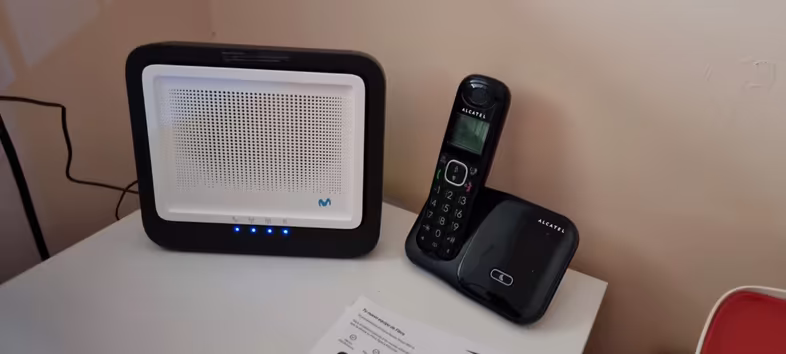

Tras sacarlo de la caja, sólo hay que conectar el cable de fibra y a la corriente, encenderlo y él sólo hace todo. Tarda unos 2 minutos aproximadamente. El teléfono fijo y la TV se configuran correctamente sin necesidad de configurar nada. El tamaño es, muy similar al HGU, pero éste, sólo puede estar de pie:

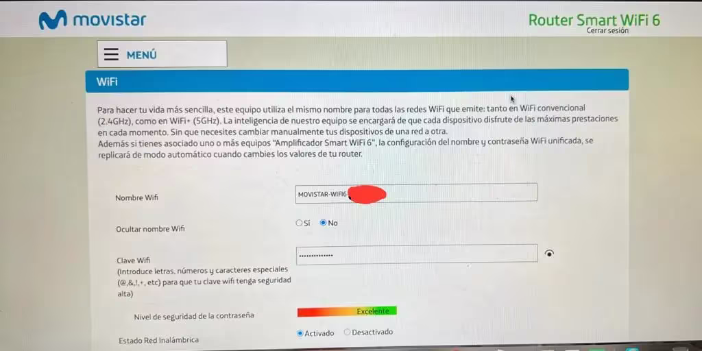

El menú de configuración básica, es idéntica al del HGU:
El menú de configuración avanzada, se ve muy ordenado y más sencillo, a mi parecer, que el del HGU, aporta más opciones y, en definitiva, la interface, me gusta más:

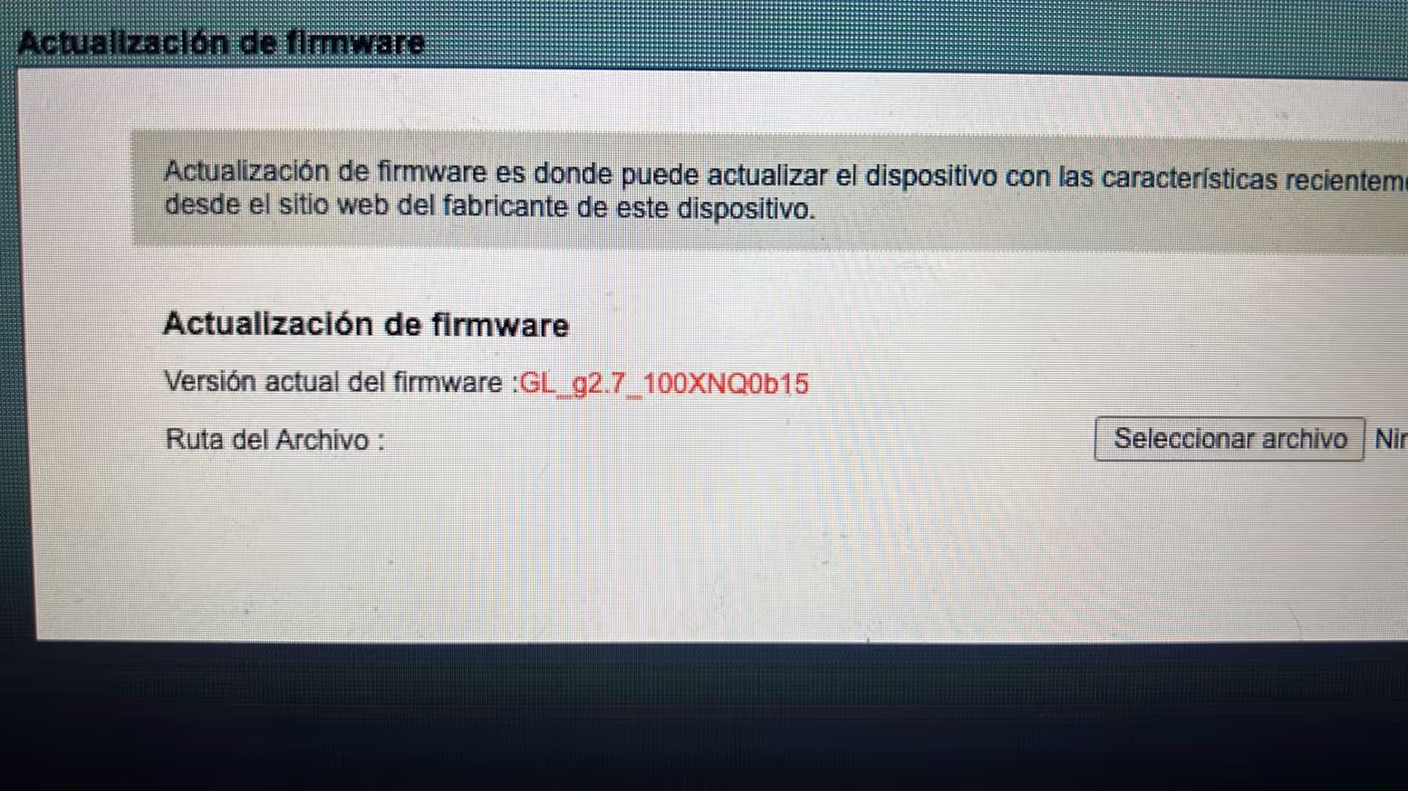

El firmware con el que viene es:

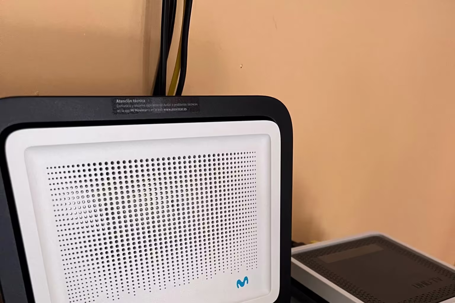

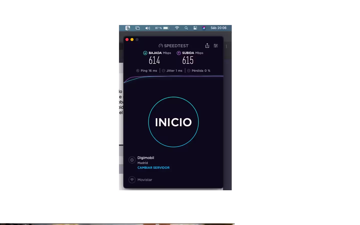

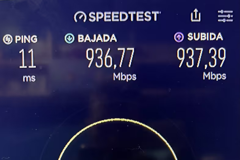

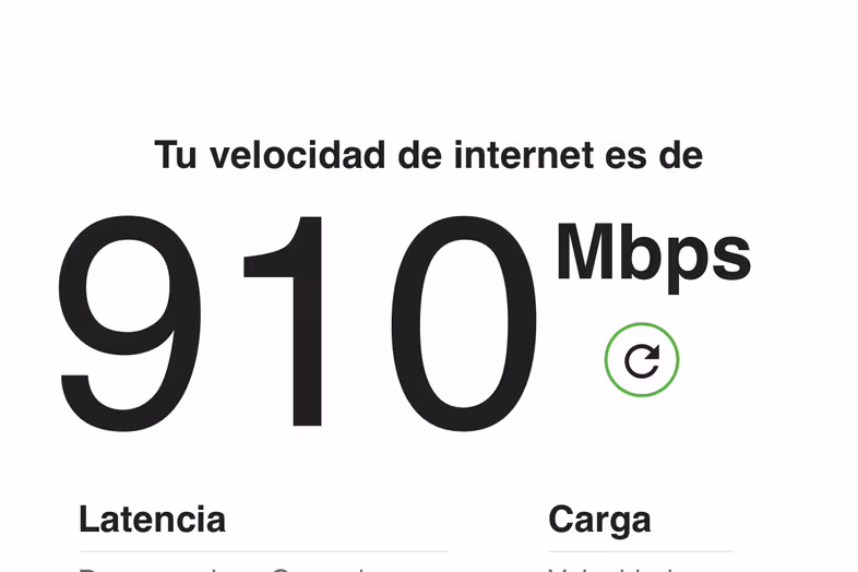

Cobertura y velocidad wifi
Sobre la mejora de la velocidad y cobertura wifi, sí, es notoria, pero no sobresaliente, es decir, se nota mucho la mejora en velocidad, oscilando velocidades de entre unos 700 y 800 megas tanto de up como de down a unos 3 metros del router donde antes daba unas velocidades de entre 500 y 600 megas:
Ahora:
Antes:
Donde sí he notado diferencia en cuanto al wifi, es en la distancia. En la planta baja, antes me llegaba muy escasa la cobertura y se llegaba a cortar. Ahora me llega toda la cobertura, pero la velocidad cae en picado a unos 80 megas en up y down. ¿Por qué mi decepción? Por que, literalmente, estoy en la habitación (salón) que está debajo del router y me esperaba que pasara, por lo menos, de 150 megas. Sé y soy consciente de las limitaciones del wifi, pero con el repetidor de Google, conectado por wifi al principal que está al lado del de Movistar, consigue dar velocidad estable de 130 megas en up y down. Por lo tanto, para mi, es un "suspenso", esperaba más rendimiento:
Por ahora, es lo que he podido probar y más relevante que pienso que a la mayoría de vosotr@s os puede interesar. Seguiré probando más cosas. Si tenéis alguna duda, intentaré responderos encantado.

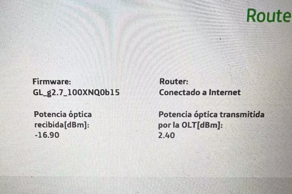

Potencia óptica
Añado información y que alguien comente al respecto.
Por curiosidad, me ha dado por mirar la potencia óptica recibida y resulta, que con el HGU tenía -17,90 dBm y ahora se me ha ido a -16,84/-16,90 dBm, no sé si es bueno, malo o mala medición del router en sí:
Después de 6 días con el Router y de configurar bien los canales wifi, puedo decir que ahora va bien el wifi de la planta de arriba a la planta de abajo:
testvelocidad.eu/banner/202212/agf0k-dd8z.png

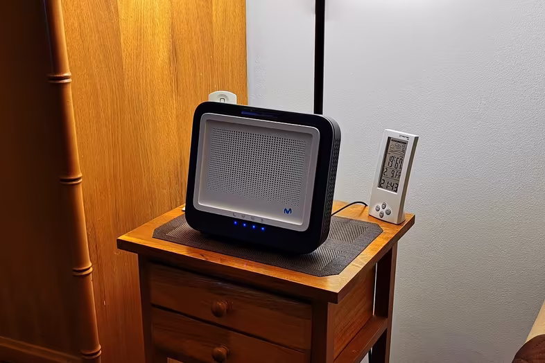

PezDeRedes
Qué cosa más fea, madre mía. Prefiero el Livebox 6 (AKA PS2).
¿Qué tal se comporta?
🗨️ 16
Bramante
Ciertamente, bonito no es.
Parece una radio o un altavoz de esos "inteligentes".

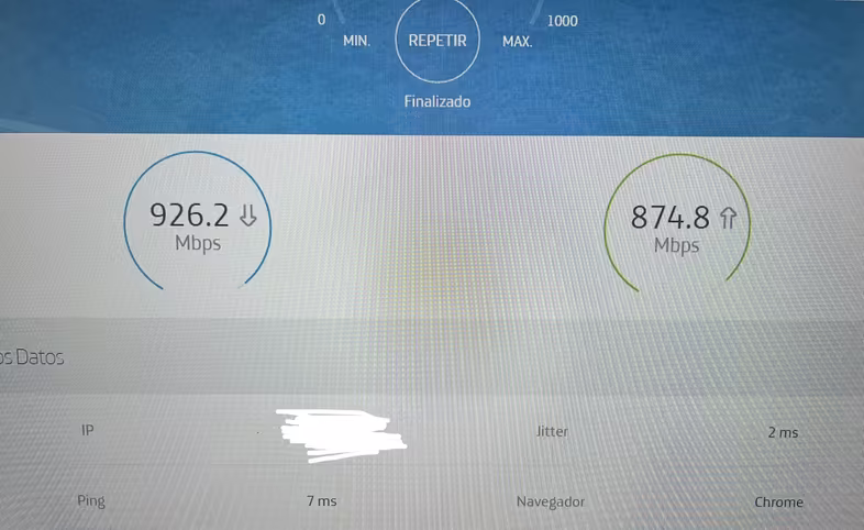

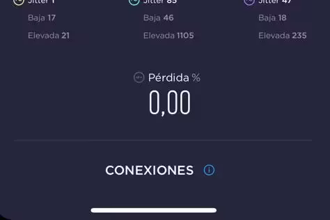

Aitama
Te pongo las mediciones, decirte que la última no me chuta bien y se me queda trincada, el resto va bien y el sistema me marca casi al máximo de la tarjeta de red, sobre los 940 megas en Up y Dow, como alternativa a la última página que me mandas, te pongo un Speedtest:
81f8f17c-e441-4e11-a2f7-e6e580495ba8.webp9ccc45a8-b9a5-4877-b2c0-320ebe68f753.webp5d2638bf-212d-4898-ad60-694252efbb27.webp
