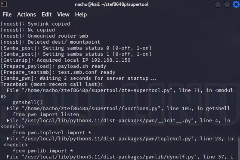

Alberto2890
Screenshot from 2023-06-13 00-18-34
Buenas noches, en primer lugar mil gracias por tu esfuerzo.
He intentado lanzar el shell y las tres veces me devuelve el error de la imagen. Al volver a intentar lanzarlo, tengo que borrar la carpeta OpenSSH de pip ya que no me deja volver a hacerlo, y una vez instalo pip de nuevo, me devuelve el mismo error de la imagen. Ya no sé que estoy haciendo mal…
Mi router es la versión V2.0.12P7N9 con V. Boot: V2.0.12P10N3
lhacc
[contenido retirado]
Alberto2890
Muchas gracias!!! con esto se me solucionó el problema y he podido cambiar la contraseña de admin!!
alezz
Está dando alguna incompatibilidad con tu version de python, que es la 3.8 y es algo antigua y además por lo que veo históricamente hubo bastantes conflictos entre esta versión de python y el modulo que está fallando en la captura que muestras (impacket). Te recomiendo que pruebes a correr el programa en un python más actual. Como referencia en debian bullseye no vas a tener ningún problema relacionado con incompatibilidades ya que es el entorno que he utilizado para testear el programa.

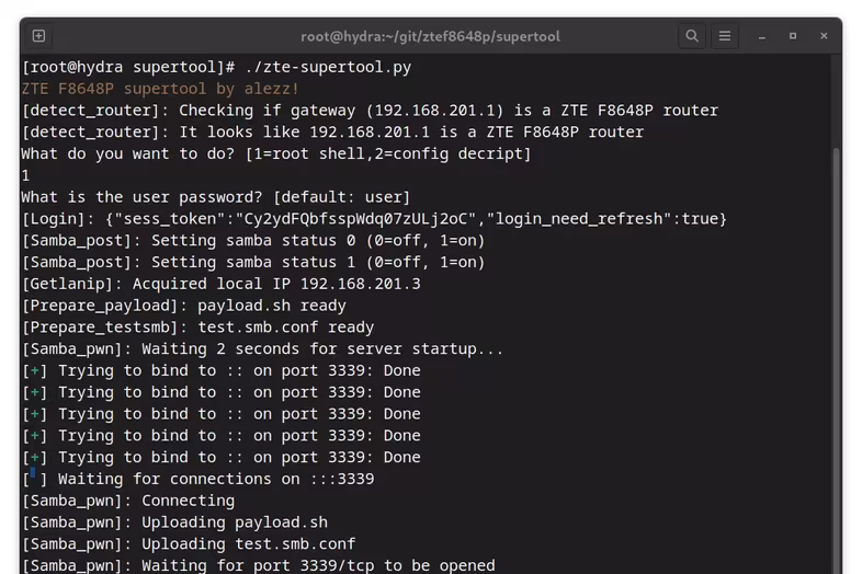

oskar1
Hola, estoy intentando entrar en mi router con resultados negativos, mi router aparentemente es mas nuevo que lo que aparece aqui.
  • Versión de hardware V2.0
  • Versión de software V2.0.12P7N10
  • Versión boot V2.0.12P10N3
¿Alguien ha conseguido acceder con esta versión?
alezz
Si puedes deja la salida del programa a ver que fallo está dando, para confirmar que el nuevo firmware está parcheado
oskar1
Captura desde 2023-06-15 00-53-52
Esto es con el zte-supertool.py, con un pendrive de 16GB formateado en NTFS 3.1 enchufado en el router. No veo ningun trafico por el puerto 3339.
Creo que he probado todas las opciones que aparecen en el hilo. Si prefieres con otra opción (–nousb o totalmente manual) te pongo la captura que prefieras. Lo he probado con varios pendrives distintos. aunque habitualmente uso solo Linux tambien he probado a formatear los pendrives en máquinas windows.
En el router solo veo la carpeta "samba" y no "pwn".
Si intento montar "pwn" me dice que no existe. y el contenido en la carpeta usb1_1_1 creo que se crea correctamente
[root@hydra supertool]# mount -t cifs //192.168.201.1/samba /mnt/samba -o username=test,password=test,vers=1.0
[root@hydra supertool]# mount -t cifs //192.168.201.1/pwn /mnt/pwn -o username=test,password=test,vers=1.0
Retrying with upper case share name
mount error(6): No such device or address
Refer to the mount.cifs(8) manual page (e.g. man mount.cifs) and kernel log messages (dmesg)
[root@hydra supertool]# ls -la /mnt/samba/
total 0
drwxrwxrwt. 3 root root 0 sep 30 2022 .
drwxr-xr-x. 4 root root 30 jun 15 01:12 …
drwxrwxrwx. 1 root root 0 jun 10 11:25 usb1_1_1
[root@hydra supertool]# ls -la /mnt/samba/usb1_1_1/
ls: no se puede leer el enlace simbólico '/mnt/samba/usb1_1_1/nc': Permiso denegado
ls: no se puede leer el enlace simbólico '/mnt/samba/usb1_1_1/raiz': Permiso denegado
total 4096
drwxrwxrwx. 1 root root 0 jun 10 11:25 .
drwxrwxrwt. 3 root root 0 sep 30 2022 …
-rwxrwxrwx. 1 root root 1109128 jul 9 2013 busybox
lrwxrwxrwx. 1 root root 34 jun 10 11:25 nc
-rwxrwxrwx. 1 root root 106 jun 15 00:56 payload.sh
lrwxrwxrwx. 1 root root 34 jun 10 11:24 raiz
drwxrwxrwx. 1 root root 0 jun 9 18:11 'System Volume Information'
-rwxrwxrwx. 1 root root 519 jun 15 00:56 test.smb.conf
alezz
O es problema con el pendrive, o es problema de red (depende donde estés ejecutando el script si por ejemplo es una máquina virtual WSL2 el host puede estar haciendo de firewall y no dejar entrar la conexión) o ese firmware está parcheado.
Sin más datos ni acceso a ese firmware casi seguro que es una de esas tres cosas pero no puedo decirte mucho más.

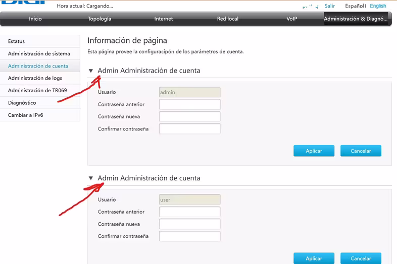

Logo Zte … cosas nuevas:
  • Red local - Wlan - wlan básico - Configuración GlobalWLAN - País/Región - Se pone desconocido… con logo Digi estaba Spain.
  • Red local - Wlan - wlan básico - Configuración GlobalWLAN - País/Región - Hay USA, Spain, UK, China, Korea, Alemania, Francia, Egipt y poco mas
  • Topología no se ve nada … como los clientes que están conectados… antes con logo Digi si aparecia.
  • administracion&Diagnostico - administración de sistema - Administración de configuración de usuario - Respaldar configuración de usuario …antes no aparecia con logo Digi. Aqui se puede hacer una copia de los ajustes actuales

Saludos. Joshua, soy Alex el primo de Salva. Estudiamos electrónica en J. Vilaplana. El otro dia se que fuiste a cenar con Salva. Un saludo tio, hace tiempo que no nos vemos .
sebaa
Buenas,
Para que no se da cuenta el ISP que estas usado modo user como admin o has entrado como admin pero con la contraseña cambiado, mejor haces asi:
Si has hecho 1 y 2 para decodificar el archivo busca en config.bin.txt esta linia:
<Tbl name="DevAuthInfo" RowCount="6">
<Row No="0">
<DM name="ViewName" val="IGD.AU1" defval="IGD.AU1"/>
<DM name="Alias" val="" defval=""/>
<DM name="Enable" val="1" defval="1"/>
<DM name="AppID" val="1" defval="1"/>
<DM name="User" val="admin" defval="admin"/>
<DM name="Pass" val="admin" defval="xYxYYYxYXX"/>
<DM name="Level" val="1" defval="1"/>`
Ahora busca esta linia <DM name="Pass" val="admin" defval="xYxYYYxYXX"/> y donde pone xYxYYYxYXX (aqui va aparecer tu contraseña de fabrica para admin!, que tiene numero y letras, claro yo no os enseño mi contraseña de fabrica de admin)
Y ahora entra en tu router como admin y la contraseña que has puesto en 1, entra en Administracion &Diagnostico - Administracion de cuenta, - Admin Administración de cuenta , Contraseña anterior ( aqui pones la contraseña de 1 , y en Contraseña nueva pones la contraseña de xYxYYYxYXX(la que viene de fabrica - Aplicar y ya esta, salir y intenta entrar de nuevo con admin y la contraseña de farbrica de routerx YxYYYxYXX
Otra cosa que se puede hacer, y yo le hecho para estar seguro que no he tocado nada en el router, he hecho un reinicio de fabrica :
Administracion &Diagnostico - Administracion de sistema - Administración de dispositivo- Administración de restaurar a valores de fábrica - Restauracion a valores de fabrica ( esperes que se reincia de fabrica o claro le metes un palito de eso de movil delante del router donde pone Reset …tienes que manter apretado 10 segundos , esperas unos minutos para que tengas internet IPv4 y IPv6 y entras en router como admin y la contraseña de admin que esta xYxYYYxYXX … y ya esta aqui no ha pasado nada! Bueno lo unico malo de un reincio de fabrica es que tienes que configurar otra vez el wifi a tu nombre y tu contraseña… si no lo tienes de fabrica, y abrir los puertos … quien tiene conexion plus.
Saludos!

NachoSH
Hola!
En su día funcionó perfecto pero ahora he dado de baja Digi y para devolver el router me gustaría poner la región Digi otra vez (tengo la Zte) y no consigo ejecutar el script, me da este error:
skgsergio
Es por un cambio en elftools y que pwntools no especifica la version de la dependencia bien. Ejecuta despues del pip install -r requirements.txt esto pip install pyelftools==0.29 para bajar la version a una compatible con pwntools.
Aunque en teoria la última version de pwntools debería funcionar con la ultima de elftools…
NachoSH
Mil gracias!
Solucionado, región de Digi actualizada!

Hola.
Primero que nada dar las gracias por compartir el currazo hecho aquí para hacer que podamos aprovechar al máximo los routers de Digi.
Por otro lado, estoy siguiendo la guía que habéis preparado para sacar la contraseña admin del router y me estoy encontrando siempre con el mismo problema; cuando ejecuto el script en modo nousb se queda esperando una conexión samba. Lo ultimo que veo es:
[Samba_pwn]: Opening shell
y ahí se queda eternamente…
Estoy probando desde win11 con un terminal de kali-Linux (pero antes lo intenté con un terminal de ubuntu y obtuve el mismo resultado).
He probado a lanzar también el fix.py que se propone en este hilo cuando otros compañeros se han encontrado con este mismo problema pero a mi este fix no me resuelve el problema.
Comparto la info del router:
  • Versión de software V2.0.12P7N9
Alguna idea de por donde puedo seguir avanzando?
Gracias de antemano.
Saludos!
Isaac Rwar
Hola, el problema se soluciona ejecuntado Kali en modo booteable desde un USB, la consala SMB Linux de windows 11 tiene muchos problema y esta limitado.
