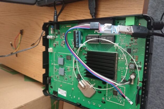

Por otro lado, acabo de observar que no todos los routers llevan el UART directamente en la placa, sino pueden pincharse en un lateral: Cómo obtener la contraseña/password SIP de Adamo, por dSStripanteL.
He estado revisando el router y no localizo ninguna entrada UART lateral, pero como sospechaba, hay varios puntos candidatos para el UART y en Polonia les ha dado por soldar y preparar las tomas
uart1uart2
Es curioso porque en Polonia se llama Funbox 3 y entraba por debajo la ONT. He estado revisando posts del foro de Orange polaco y por lo que se ve en ningúno de los dos puertos UART han encontrado nada. Por un lado tienen el acceso por CFE y por el otro parece que hay un cliente TFTP que conecta al 1.1.1.1 (o al 1.1.1.2, no me queda muy claro, ni siquiera si es cliente o servidor TFTP). Pone Quantenna Mini U-Boot, así que sospecho que tiene que ver con el firmware del chipset QV840 que comentaba antes. Por tanto de haber alguna clave, se encuentra en el CFE. Mirando el post que enlazaba antes de dSStripanteL es capaz de interrumpir el CFE pulsando enter antes de los 3 segundos. En este caso, al igual que en el 5655v2, el Boot delay está en 1 segundo, así que entiendo que sería posible parar el boot y quedarse en el CFE al segundo (más complicado, lo mismo no se dieron cuenta). Lo cierto es que no tengo claro que se pueda sacar algo de ese CFE y nunca he usando uno. Tendré que echar un ojo al openwrt.org/docs/techref/bootloader/cfe
Pero lo que tengo claro es que el UART importante es el que está en el lado del procesador, es el de la segunda foto.
