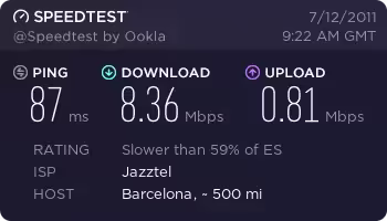

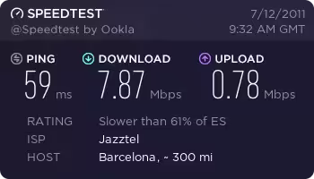

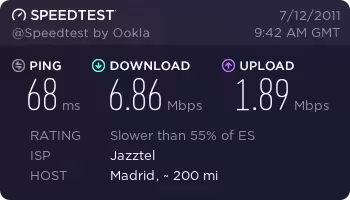

Pues ya me han activado esta mañana Jazztel 20 mb. De momento, muy mala impresion inicial, aunque espero que mejore considerablemente durante el dia de hoy.
Es que , de momento, tengo PEOR conexion que cuando tenia Movistar 10mb!!! Espero que mejore, porque si no a Jazztel lo mando a …***…
Aqui dejo la captura de las velocidades de subida y bajada con el router Hg532c v2. Recien conectado esta mañanita cuando me he dado cuenta que no tenia ya ADSL.
Imagen original en http://linebenchmark.eu/results/2011/07/1310371371.jpg
Comento que no tengo ni idea de en que perfil esta puesto porque aun no tengo acceso al panel de servicios autogestionados.
Como podeis ver, bastante mal, habiendo mucha diferencia entre los distintos test
Pongo ahora los datos del router:

La capacidad de descarga no es mala, se acerca bastante a lo podría corresponderte de acuerdo a lo que sincronizas, así que excepto por ajustes de última hora que pueden mejorar algo más esos datos, más o menos la cosa no va tan mal.
Si quieres, prueba con una descarga directa, cómo esta (link roto)
No te lo bajes todo, que son dos gigas. Con que bajes 200 megas es suficiente para probar :)
Luego, si quieres, prueba con el Comtrend5365, a ver si arañas un poco más en sincronización.

Sin ver tus datos de atenuación y snr es difícil que se pueda hacer un diagnóstico. Incluso viéndolos es muy complicado acertar de lleno, porque el par de cobre se ve afectado por muchas cosas, algunas que vemos pero muchas otras que no son tan tangibles ni visibles.
En tu caso, de acuerdo a los datos que habías pegado en mi opinión (y ya te lo comenté arriba) mucho más de lo que tenías no podías tener, pero por lo que te comento podía equivocarme. No porque yo quisiera engañarte, sino por la misma naturaleza del adsl. Siempre decimos que hasta que no tengas el servicio activo no podrás saber lo que realmente dá de sí la línea al pasar a otra modalidad.
No te desanimes, en cualquier caso :) Cuando tengas un rato, puedes intentar forzar el snr, pero con el Ct 5365. Con el Huawei no se puede.
Edit. Y haz esa pruebas en el ptr, por si acaso: ahora es el momento :)

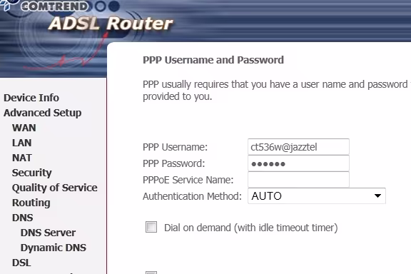

Aquí te pego las capturas con la configuración, incluyendo las DNS (las de Telefónica no van con Jazztel)
La contraseña, en este caso, es ct536w. Si quieres, prueba con esa :)
Y la última pantalla
Ahora, las DNS de Jazztel: es importante que quites las de Telefónica y pongas esas o cualquier otras cómo las de Google.
Las capturas van por orden, así que sólo tienes que comparar tu configuración con la que yo te he puesto.

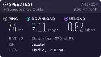

Pues las ultimas mediciones de velocidad en los distintos perfiles
Perfil Optimo:
Imagen original en http://linebenchmark.eu/results/2011/07/1310462680.jpg
Perfil FastPath:
Imagen original en http://linebenchmark.eu/results/2011/07/1310463311.jpg
Perfil TurboUp:
Imagen original en http://linebenchmark.eu/results/2011/07/1310464255.jpg
Perfil TurboDown:
Imagen original en http://linebenchmark.eu/results/2011/07/1310464778.jpg
Pues esos son. De normal supongo que tendre el turbodown, y cuando subo algo, muy a menudo, usare el turboup. Si al final estara mas tiempo el turboup que el turbodown…
He llamado a Jazztel otra vez y al principio me dicen que me tendrian que llegar 13mb por lo menos, pero en cuanto les digo que vengo de Movistar, se retractan y me dicen que es lo maximo que puede tirar mi linea, porque este cambio repentino??
Se podria pedir que me cambiaran de nodo en la central?? Alguna alternativa desesperada??
Espero respuestas. saludos y gracias
Espera hasta mañana, a ver si mejora un poco. ¿Qué datos tienes ahora en el ptr?
Cómo pedir, puedes pedir que te cambien de dslam. Pero lo que no sé hasta que punto eso lo podrían o querrían hacer. Pero ya has tenido un cambio de dslam, del de Telefónica a Jazztel, y tus datos no han mejorado.
En principio, dado el margen de snr (a no ser que haya un problema en tu línea interna, y eso es mejor verlo conectado en el ptr) que tenías con los 10 Mbps de Telefónica no se podían esperar mejoras significativas sin pecar de exceso de optimismo.
Ojalá pudiera decirte otra cosa ahora mismo :) Quizás con otros routers, con chipset TI por ejemplo, la cosa podría mejorarte un poco en cuanto a sincronización. Pero eso lo tienes tú que ver y valorar pasados ya unos días.
De todas formas, vamos a ver qué tienes ahora en el ptr.
