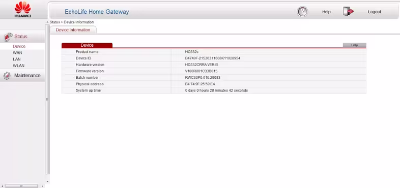

hoy me ha llegado a mi casa este router HG532c viene con este firmware: V100R001C33B015 Hardware version HG532CRRA VER.B Firmware version V100R001C33B015 Batch number RWC33P0.015.29083 y estos los datos de sincronizacion: Upstream line rate (kbit/s) 1022 Downstream line rate (kbit/s) 6564 Line standard ADSL2+ Channel type Interleaved Upstream SNR (dB) 13.5 Downstream SNR (dB) 9 Upstream line attenuation (dB) 21.5 Downstream line attenuation (dB) 38 Upstream output power (dBmV) 12.3 Downstream output power (dBmV) 19.1 los datos no parecen malos estoy a 2 kilometros de la central y esto es zona de adsl rural (telefonica solo me ofrece 3 megas en esta zona) me gustaria saber si se dispone de un firmware mas moderno que el : V100R001C33B015 , he visto por el foro que otra gente tiene otras versionen de firmware, me gustaria poder actualizarlo a una version mas moderna. tambien deciros que tengo un pen usb de vodafone de adsl, y no se como configurarlo para usarlo en caso de caida de adsl. espero vuestras noticias, Gracias.
El firmware se actualiza en remoto sin que tengas que hacer nada. De todas formas, mira en el cd de instalación: ahí llevas un firmware con una versión diferente a la que tú llevas, seguramente más antigua. O debería, al menos, de ser así.
Eso sí, si le pones ese firm y no deshabilitas el tr069 se te volverá a actualizar al firmware más reciente, que seguramente es el que llevas ahora mismo.

he recibido hoy este router con esa versión de firm. me ha mejorado bastante los datos del hg536 y ahora tengo servidor de impresión.

Hardware versionHG532CRRA VER.B
Firmware versionV100R001C33B015
Batch numberRWC33P0.015.29083

Product nameHG532c
Device IDB4749F-21530311608K11037250

Alguien me puede decir como veo la versión de firm, que tengo y como la puedo acturalizar?, ya que desde que tengo este router mi portatil tiene una conexión fatal por wifi, gracias.
La versión del firm la puedes ver en la pantalla de bienvenida Status > Device Information, en la línea Firmware version
