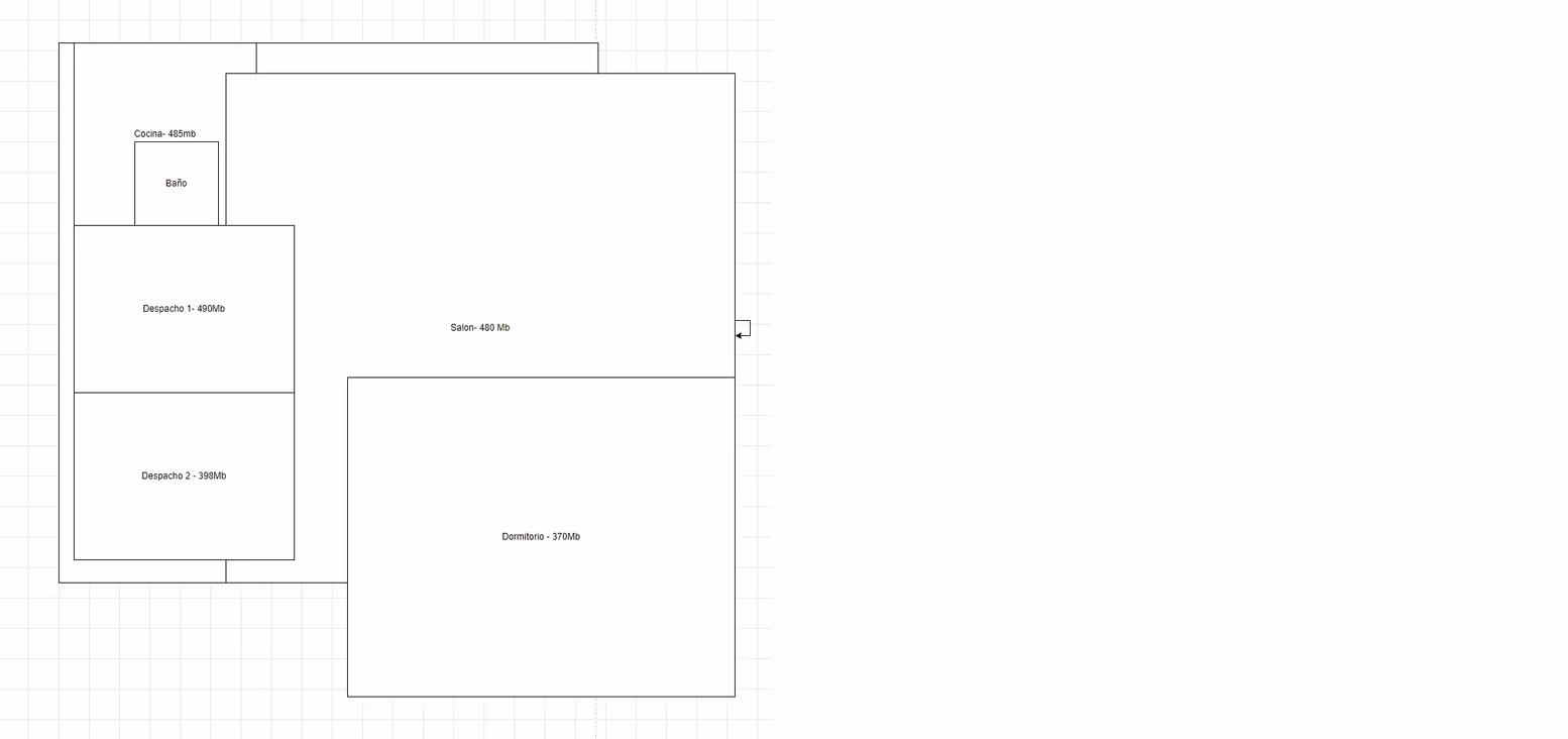

Estoy pensando en cambiar el router H298Q por el WiFi 6 de Huawei que está baratillo ahora, ¿creeis que notare el cambio?
Tengo 1Gb de Digi contratado y en el PC tengo WiFi 6 también (ahora me llegan a este como 250 Mb) aparte de mil cosas conectadas. La cosa es también ganar algo de estabilidad en la TV box.
Os pongo un pequeño esquema, las medidas las he hecho con un móvil en speedtest, en el salon, no tienen WiFi 6 pero si que tengo varios dispositivos (TV, Xbox, Nvidia Shield…)
No lo he puesto, pero el router está en la cocina (en un armario por temas de instalación…)

En WiFi no solo importa el router, también los chips WiFi de los dispositivos que se conecten. Por ejemplo puedes tener el mejor router del mundo que si el chip WiFi del cliente no soporta más de 100 Mbps, no vas a tener mas de 100 Mbps. Lo digo sobretodo por Ia TV box que las interfaces de red que suelen tener suelen ser bastante malas en general.

Ya tengo claro que también influye el receptor, en el caso del PC del 2 despacho, este tiene Wifi 6.
¿Puedes tirar un cable ethernet hasta el salón?
interesaría poner un AP ahí
alexmesa
eso es lo que me habría molado (en principio era mi idea tirar un cable ethernet al salón y poner allí el router), pero lo veo muy difícil la verdad, tendría que revisar tubos etc, ya que no va nada por fuera, y me da mi que serán algo antiguos y cualquiera sabe que me encuentro.
