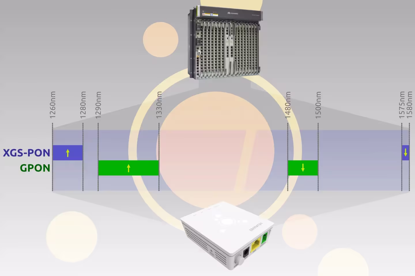

Espectro longitud de onda fibra XGS-PON GPON
Coexistencia en la misma red física del nuevo XGS-PON con el original GPON gracias a que cada uno usa su propio color de luz láser, de forma que no se interfieren
