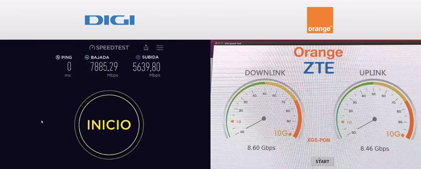

Tanto Digi como Orange han tenido que admitir desde el primer momento que aunque su fibra se anuncie como de 10 Gbps no se puede esperar más de unos 8 Gbps, una velocidad sobradamente superior a cualquier necesidad de conectividad doméstica actual, pero que rompe con una de las singularidades que hasta ahora ha tenido la fibra: ofrecer velocidad real. Digi alegó que los 2 Gbps que se pierden por el camino son necesarios para "asegurar la conectividad entre equipos".
Velocidad máxima XGSPON de Digi y Orange
Velocidad máxima alcanzada por Digi y Orange durante las respectivas presentaciones al público de su conexión 10 Gbps

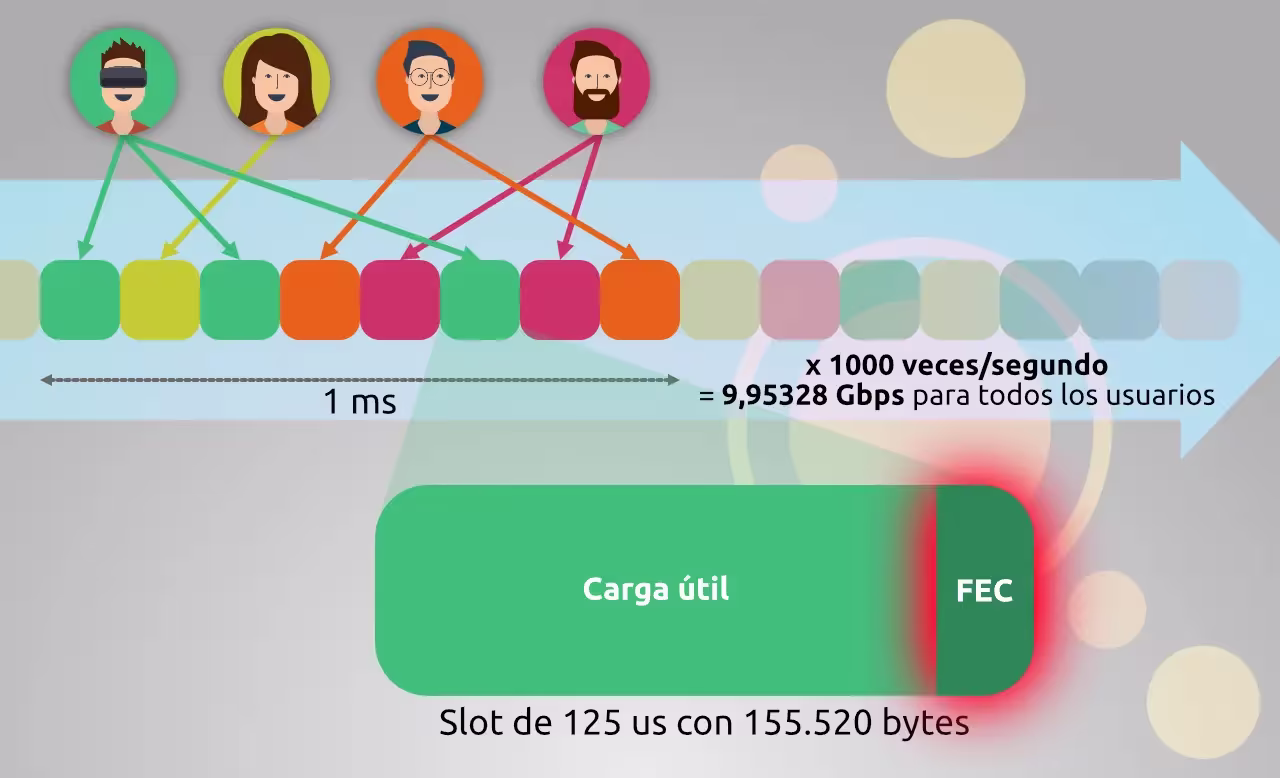

Reparto caudal en la fibra XGS-PON
Reparto de slots entre usuarios en la fibra XGS-PON y su composición de carga útil e información para la corrección de errores FEC
Tanto con GPON como con XGS-PON, cada segundo salen del OLT situado en la central 8.000 tramas, en el caso de XGSPON cada una con 155.520 bytes. Estos 8.000 slots se reparten entre todos los usuarios que en ese momento demandan caudal en la misma rama de fibra, que pueden ser hasta 64. Para asegurar la comunicación, en realidad cada trama transporta 135.432 bytes de información útil. Los otros 20.064 bytes son los datos FEC, calculados mediante el algoritmo Reed-Solomon a partir de la carga útil. Su función es que en caso de la trama llegue corrupta, pueda reconstruirse.
