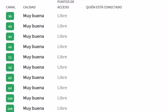

Gracias por tu ayuda, como antes decía mis dispositivos mesh son tenda nova mw6, en el app de configuración no hay opcion a cambiar canales, intento pasarte un pantallazo de lo que veo en fing escaneando canales.

Asi a bote pronto parece q no tienes competencia en 5ghz
En la banda de 2.4 seria interesante cambiar al 11
Aunque esa info no me queda claro si es solo de equipos conectados a tu misma red
Prueba con wifi analyzer con un equipo desconectado de tu red wifi
