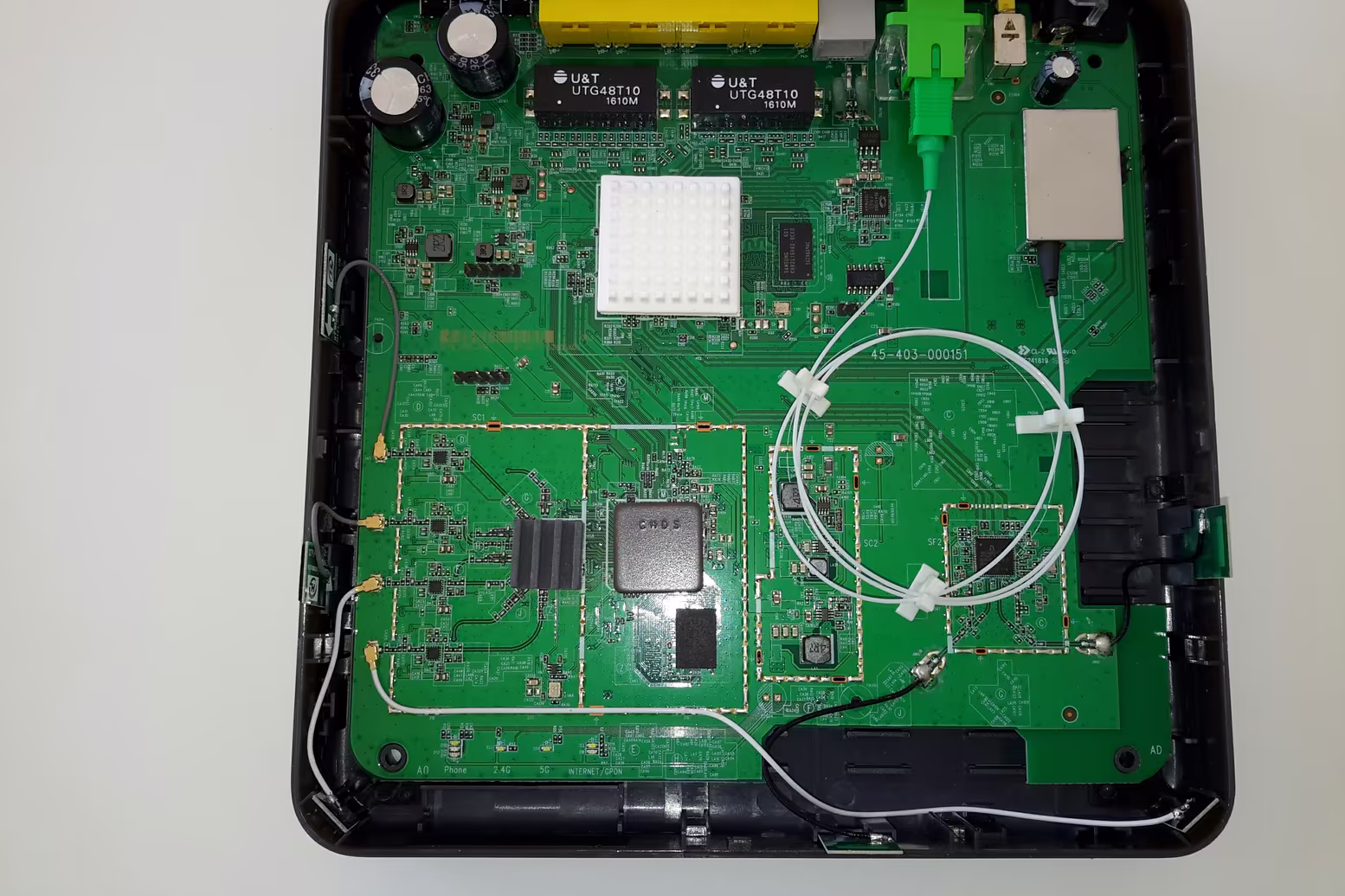

Dejo por aquí esta pequeña infografía que he hecho para un artículo para posterior consulta. Muestra donde están las antena wifi en el interior de la carcasa del router de fibra HGU de Movistar. Tiene 2 para la banda 2,4 GHz y 4 para la de 5 GHz.
En esta imagen de un MitraStar GPT-2541GNAC abierto puede verse claramente la posición. En los otros 3 modelos de HGU están prácticamente en la misma posición.
Interior HGU MitraStar GPT-2541GNAC
Placa del router HGU MitraStar GPT-2541GNAC
Placa antena 2,4 GHz router HGU
Detalle de una de las antenas 2,4 GHz de un MitraStar GPT-2741GNAC
Detalle de una de las antenas 5 GHz del MitraStar GPT-2541GNAC
Mis conclusiones para contrastarlas con entendidos.
  • Entiendo que el router está diseñado para estar en posición horizontal y que si lo ponemos en vertical las antenas radian con polarización horizontal, lo cuál no sería lo óptimo.
  • Sabiendo donde están las antenas podemos orientar mejor las mismas hacia la zona que más usamos el wifi.

Está bueno que los cables de antena no vayan soldados a la placa.
Eso nos permitirá, adquiriendo el HGU de segunda mano, modificarle y ponerle antenas como dios manda,

No. Creo que vukits hablaba de comprar un HGU usado (en este caso sería tuyo) Comprar conectores SMA y poner tus propias antenas en el router. En la misma posición es decir. Donde hay una antenas agujereas la carcasa pones el conector SMA y de esa forma te queda el router con antenas externas.
Lepodrias poner la antena que quisieras y de más ganancia. Aumentando así el rango y calidad de las conexiones.

Soy el unico que viendo las fotos del post inicial, no sabe la orientacion del HGU?
Quiero decir, cual es el frontal con los leds y cual la trasera?
Es que sino desde arriba visto, todo los lados son iguales.
El frontal es el que tiene los colores de antenas en azul-verde-azul
joakine
si no recuerdo mal, visto desde arriba, el lado que tiene las letras es el trasero
y donde pone Fibra, es el delantero, donde estan los leds
No, la infografía es viéndolo desde delante. La editaré para que quede claro.
