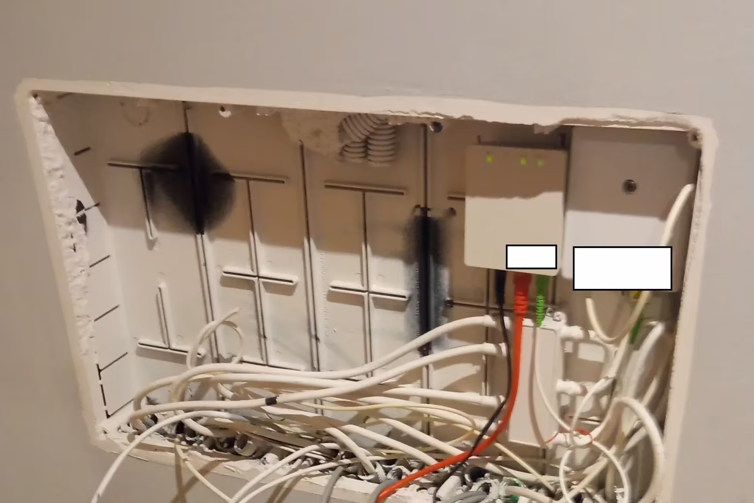

Acabo de contratar con Digi por NEBA. Hoy mismo me han terminado la instalación y he tirado cable de red por toda mi casa. Aquí os dejo una foto:
Me han dicho que el teléfono fijo me lo darían de alta en 2 días y el técnico me comentó que iba por VoIP pero nada más.
