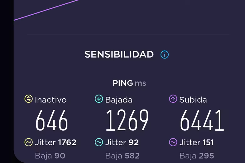

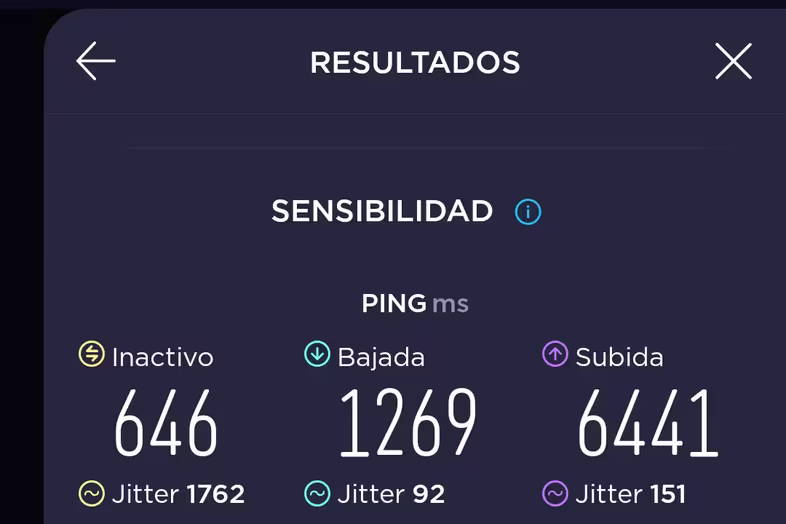

En 1551 me dicen que todo es correcto, que llega señal etc, que será saturación, pero llevo desde que hice portabilidad desde Simyo así
Juan68
No perjudica a la batería tan poca señal?
7Mbps lo veo poco para streaming hd

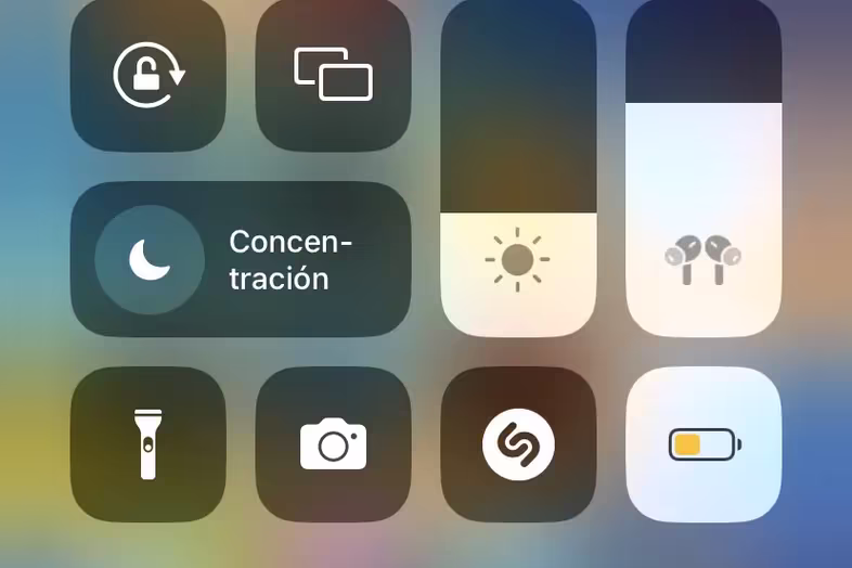

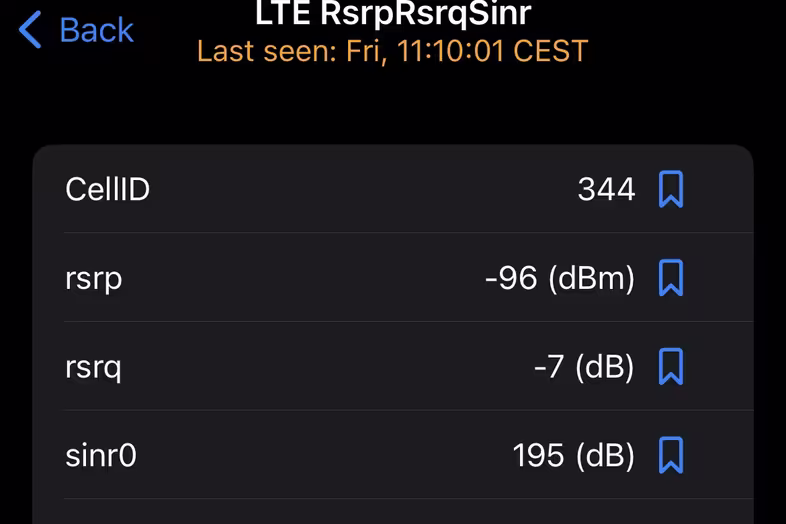

Adjunto capturas
MasterL
El color amarillo de la bateria es que tienes activo el modo de ahorro de energía
Desactivalo y prueba

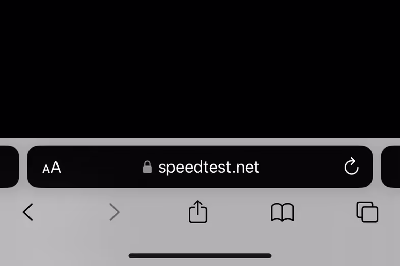

Oihalitz

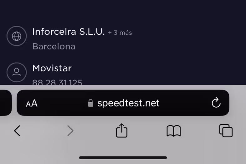

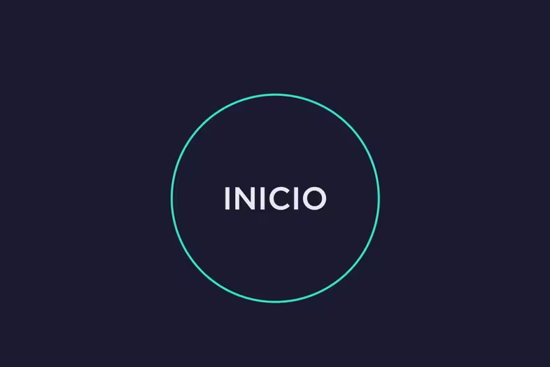

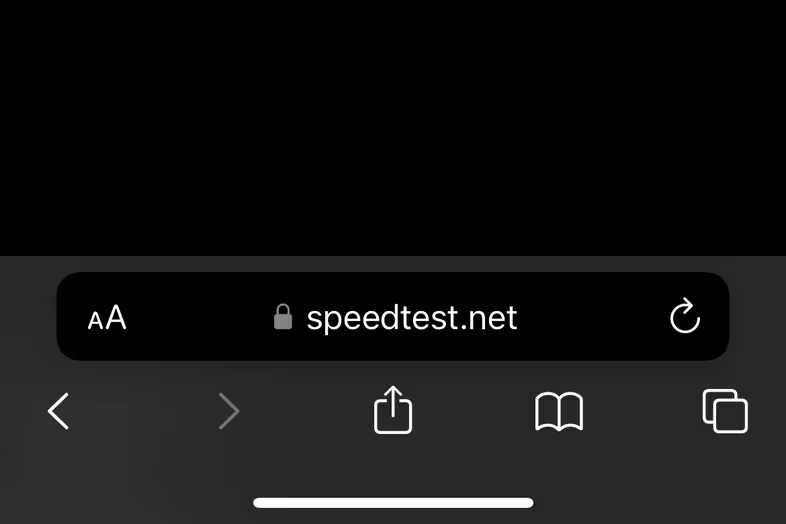

No hagas los test con el navegador
Juan68
Les paso la dirección? Es que no me aclaro nada con la web antenas móviles.
Calle Alfonso Palazón Clemares
Hay una antena de Movistar en B3. Pero eso no significa que estés conectado a ella.
Sin más datos como bandas donde está conectado el móvil y si estás en un interior o un exterior, no podemos hacer nada. De todas formas 10 Mbps no es mala velocidad, teniendo en cuenta que podrías estar incomunicado si esa zona estuviera saturada. Evidentemente es peor servicio de lo que recibías en Simyo, pero eso ya depende de tus expectativas.

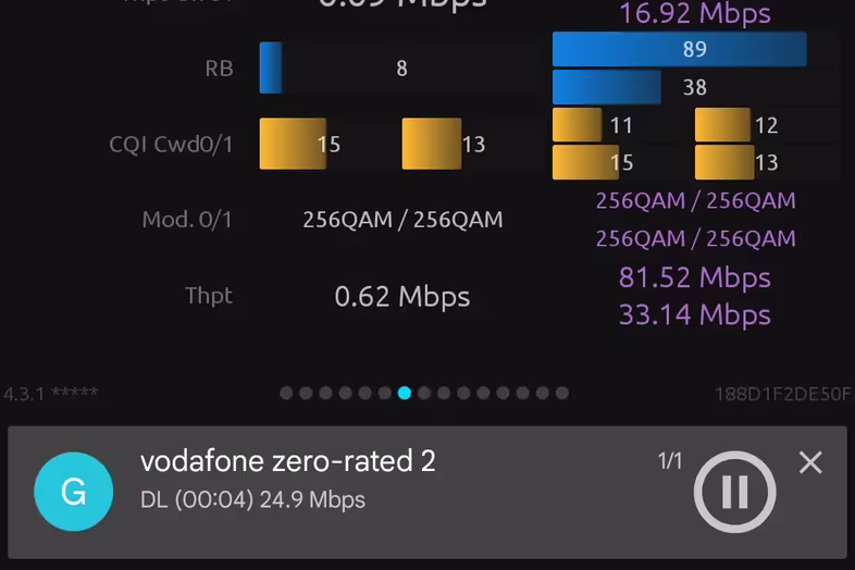

He visto que es la zona del zigzag según has comentado, lo veo normal, es la única zona donde Movistar no tiene antena. Encima es b3 b20 seguramente la que te llegue (torre iberdrola, justo detrás).
Vodafone tiene 3ca (b20 b3 y b1) con NR N28(DSS, también b28) por lo general va bien, aunque Orange tiene 3.5ghz.
En fin yo te recomendaría Vodafone, aunque no tenga tantas bandas e historias como Orange en ese lugar, las condiciones son bastantes mejores (capados 200gb y tema precio.)
Yo soy de Murcia ciudad y estoy contento con VF, tengo más cobertura que con Movistar aunque generalmente el 4G va más lento que el de MS, excepto en este lugar.

Vodafone ahora mismo ahí, hay mucha gente en el interior. Pero mucho más que Movistar.
Por curiosidad en NR n28 dss:
Tengo más velocidad.

Hola Chano10,
Que aplicación es la de la primera captura de pantalla?
