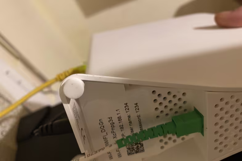

apocalypse
Vaya sitio para poner la etiqueta de los datos.
