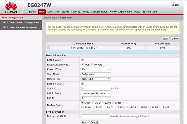

Procedo a configurar una nueva WAN tal y como muestro en la siguiente imagen (Indicar que estoy sobre NEBA, por tanto VLAN 24):

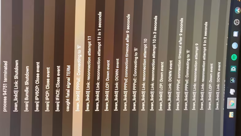

Con esos datos en principio debería estar todo correcto, pero si me dirijo a la sección STATUS veo que hace intentos de conexión pero finalmente da Time Out y queda en estado DISCONNECTED:
Por otro lado he revisado los logs y tampoco veo nada que me pueda dar más información:

ESCENARIO 1: Huawei – Router SERCOMM
  • El router Huawei hace las funciones de ONT. En este caso la configuración WAN se hace en modo IPoE Bridge haciendo mirror sobre el puerto LAN1 que va conectado a WAN del router Sercomm. En el Status WAN de Huawei aparece como CONNECTED pero al configurar como IPoE siempre conecta, incluso poniendo la VLAN a 1:
Observando el led "INTERNET" del router SERCOMM no llega a conectar por lo que este escenario sigue siendo fallido.
ESCENARIO 2: ONT-Router Huawei – pfSense
  • No levanta PPPoE:

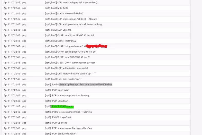

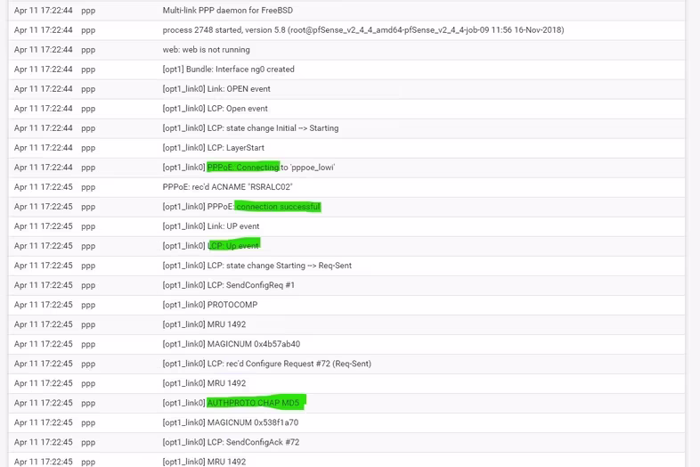

ESCENARIO 3(ya testado con anterioridad): ONT NOKIA – pfSense:
  • Configurada VLAN en un puerto WAN virtual en pfSense sin mayores datos adicionales levanta PPPoE sin problema:
En este último escenario he detectado varias cosas nuevas revisando logs de pfSense.
  • El método de autenticación es CHAP y no PAP como creaía.
  • Además la autenticación se realiza de forma encriptada utilizando MD5.
  • Parece ser que también hay paquetes en el proceso de autenticación que utilizan IPv6.

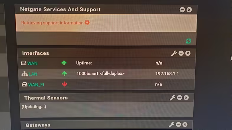

He visto que tienes Lowi y has conseguido hacer funcionar el pfSense de manera perfecta. Si no te es mucha molestia explicarme como lo has hecho porque he hecho todo lo que hay en internet pero no me levanta ninguna IP, no se que tengo mal configurado si es que tengo algo.
Los datos del router no he sido capaz de sacarlos debido a que soy de Fi-Network y parece que usan otras claves, el caso es que tengo un amigo trabajando en Vodafone que me ha proporcionado los datos y tengo el hostname y la password del SIP para poder acceder, pero no me consigue conectar, se queda constantemente en reconectando.
Adjunto una captura. La VLAN que estoy usando es la 24.
