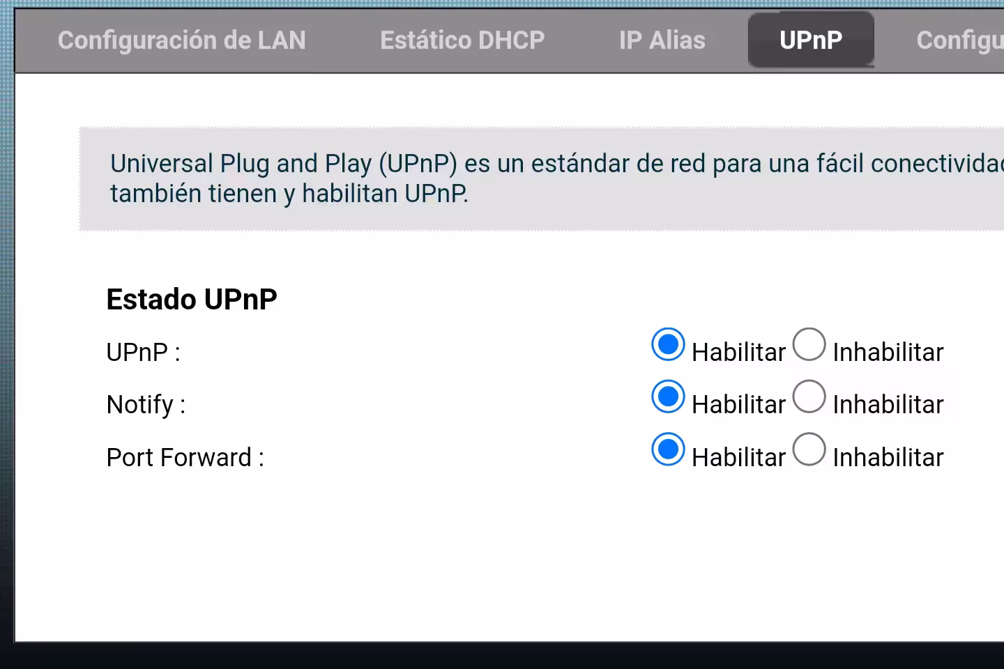

Tengo un router Smart WiFi 6 y tengo problema a la hora de conectarme con la PS4 Pro a los servidores de Activision (no conecta).
La única forma que lo hace es desactivando en el router UPnP → Port Forward, pero da NAT moderada. Si quiero NAT abierta tengo que hacer un DMZ. En la comunidad me comentan que hacer un DMZ en consola es perjudicial, ya que aumenta el ping al mandar todo el tráfico por ahí.
Screenshot_20230731_213315_Chrome
De esta forma no me dejaría conectar en Activision.
La opción Port Forward dentro del apartado de UPnP ¿en qué consiste? ¿Activando UPnP abre los puertos? ¿O es necesario activar Port Forward también?
Actualmente tengo la IP de la consola asignada en manual con las DNS de Movistar.

Tiene que estar activado Port Forward. Si solo habilitas el UPnP, se podrá ver el router en el entorno/sitios de red de Windows, mostrando el modelo, S/N, URL para acceder a la configuración, etc pero no permitirá que programas compatibles con UPnP hagan redirección de puertos (o en este caso, la consola).
Si no funciona, sera un bug del firmware del router, o la versión de UPnP es incompatible con la de la consola.
Lee esto y esto
Parece que PS4 no soporta IGDv2 que es la versión que utiliza el daemon miniupnpd desde hace años (en el código upstream), y dado que es el más utilizado seguramente el router de Movistar lo contenga.

Sigue fallando, tengo activado el UPnP y es imposible conectar a Activision (No lo he probado con otros juegos y apps) el caso es que en otros juegos si deja entrar, y es super engorroso activar el DMZ y desactivar el UPnP y que los demás dispositivos del hogar no funcionen correctamente si necesitan abrir puertos por ej para torrent, Skype, etc…
