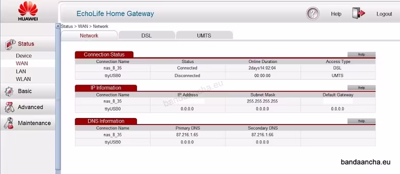

¿Tienes una atenuación de 20,5 dB y solo sincronizas a 12297kbps de bajada? La verdad, a mí me parece esto muy poco, creo que deberías llegar a los 14 o 15 Mbps.

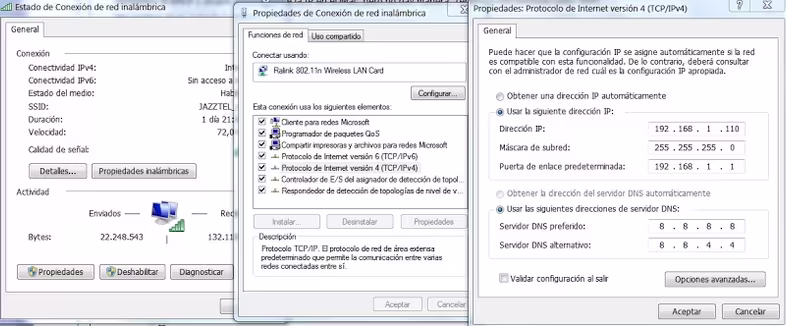

Hola, primero comentarte tu excelente trabajo, ayer recibí este router, y por mas que lo intento no consigo que la IP interna sea fija.
Desactivo el DHCP y asigno manualmente la IP en el iMac, pero no hay manera. Tengo La red montada como WIFI.
Me podrias decir como lo has hecho tu?
Grácias
¿Te refieres que aunque asignes manualmente la IP en tu iMac, la configuración no queda guardada? En caso de que fuera eso, el problema no vendría del router sino de tu Mac.
No se cómo va el tema en los Mac's pero no creo que haya mucha diferencia con un PC. La configuración de mi red no la cambio cada vez que cambio de router. Con windows simplemente entro en la configuración del adaptador de red: así
No sé si te entendí bien. Así que si me he equivocado, solo tienes que decirlo y vemos lo que es :)

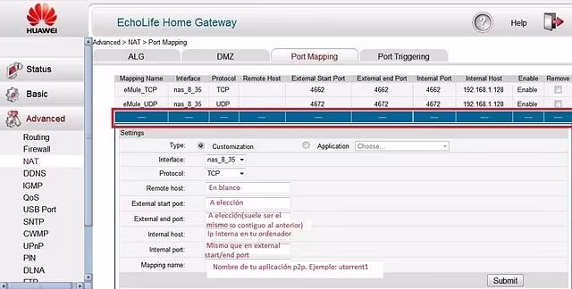

Bueno, lo prometido es deuda. Aquí tienes la entrada en el wiki wiki.bandaancha.st/Abrir_puertos_en_el_HG532c
Y aquí, el minituto, para que se pueda ver directamente aquí
_En primer lugar, accedemos a nuestro router a través de nuestra interfaz de usuario en la dirección 192.168.1.1/ Ponemos nuestro usuario y contraseña, que por defecto y si no la hemos cambiado serán (respectivamente) admin/admin
__Una vez dentro de nuestra interfaz, nos dirigimos a la opción Advanced > NAT > Port Mapping
Veremos que, como con otros routers, los puertos para la aplicación eMule ya vienen abiertos por defectos. ¿Como podemos, entonces; abrir un nuevo puerto para otra aplicación?
En la parte superior derecha de la ventana Port Mapping, vemos tres pequeñas pestañas. Una de ellas es New.
__Con el puntero del ratón nos situamos sobre ella, y clickamos. Inmediatamente, nos aparecerá una nueva pantalla con una configuración en blanco que debemos rellenar con los datos necesarios para abrir el nuevo puerto
__Aquí tenéis un ejemplo, con la configuración completa_ _
__En este caso, he elegido una configuración TCP/UDP para la aplicación utorrent. Como podéis ver he dejado la casilla Remote host vacia, ya que no es necesaria. En Internal host he puesto la IP interna del PC y de la conexión que estoy usando en ese momento con ese ordenador.
Una vez terminada la configuración, pinchar en el botón Submit para guardar los cambios. Si todo ha ido bien, en la siguiente pantalla deben de visualizarse los cambios. Así
__Para ir añadiendo puertos para otras aplicaciones debéis repetir estos mismos pasos. Una vez que acabéis, comprobad si realmente la apertura de puertos ha tenido lugar de forma correcta en las herramientas que para tal fin se suelen encontrar en las diferentes aplicaciones._
Espero que este mini tutorial te sirva a ti y a otros de ayuda ;)

Hola queria consultar una cosilla de este router. Me lo enviaron hace apenas 4 dias. No me va mal del todo, pero he notado que la subida del utorrent está muy parada. He estado un tiempo con ono y ningun prooblema, pero un cambio de domicilio me ha hecho irme a jazztel. Tengo claro estoy limitado a 11mb de bajada y casi uno de subida, pero de ahí a lo que me pasa con el utorrent....
He abierto el puerto que uso con el utorrent tcp/udp y me descaga bien pero no me sube. Alguien me puede ayudar?
gracias y un saludo
Kaneda
Hola, has mirado la configuracion del utorrent por si tienes alguna limitacion¿?, tienes el router en modo automatico o le tienes asignada una direccion ip fija al pc a través del dhcp. Yo te puedo decir que tengo instalado el Bit Torrent original y no he tenido ningún problema tanto en subir como bajar con los puertos abiertos en automatico del router, lo unico que si que le tengo asignada una ip fija al pc a traves del dhcp de la red local del router. Saludos
