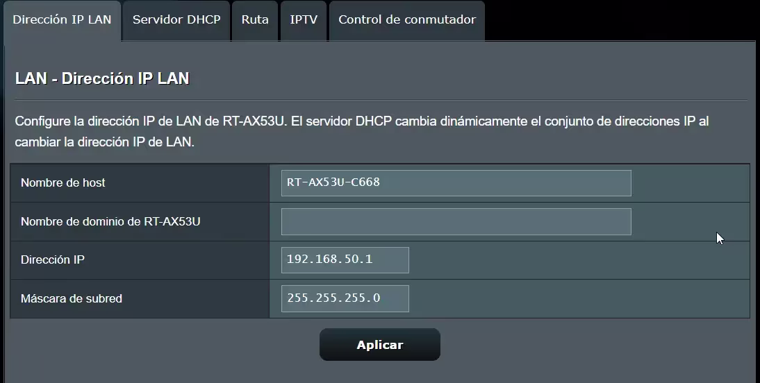

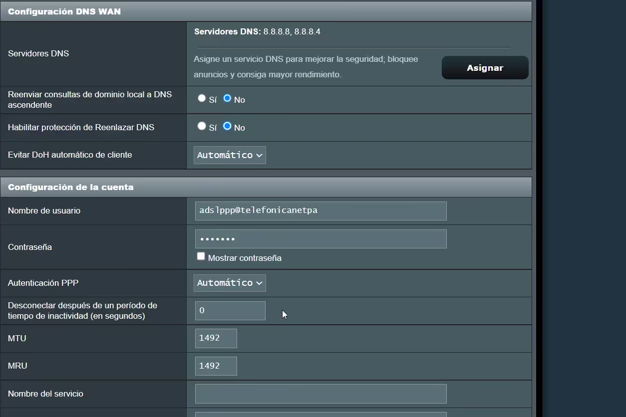

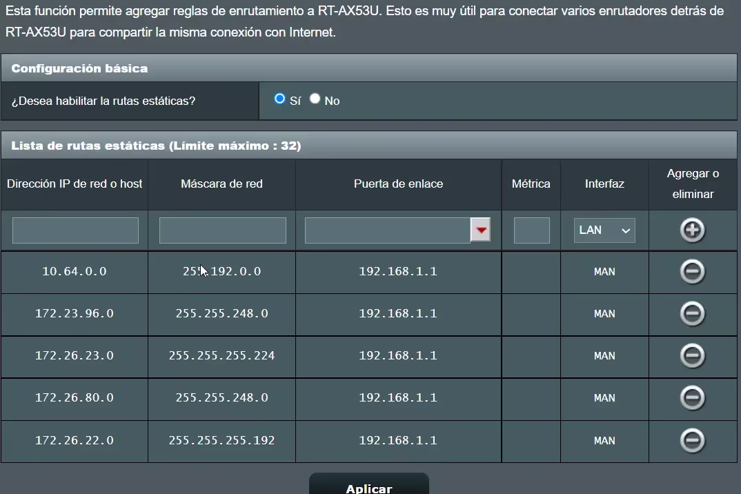

Tengo la siguiente configuración en mi casa (comparto esquema de red). Router Askey HGU RFT3505VW configurado de forma manual para que pase la VLAN de internet en modo bridge. Wifi y DHCP desactivados. A continuación he instalado un router Asus RT-AX53U que levanta la conección a internet mediante PPPoE. La IPTV la he configurado como se puede ver en las capturas de pantalla. De esta manera tengo internet y los decos funcionan bien (DNS puesto de forma manual) excepto que no rulan los servicios U7D. ¿Es posible lograr que funcionen todos los decos? ¿Hay algo que se me escapa?

En este caso he modificado la VLAN de internet en el HGU para ponerla en modo bridge. El resto sin tocar. El problema de conectar los decos al HGU es que tendria que poner un cable extra para cada deco desde su ubicación física hasta el HGU.

El U7D es un servicio de VoD, así que puede que te falten rutas para acceder a él.

Pues la modifiqué porque vi en algún lado que era mejor hacerlo de esa manera. Tambien he probado el modo monopuesto. En cuanto a las rutas he puesto estas que son las que aparecen en la tabla NAT del HGU. Yo creo que ahí esta el problema pero no estoy seguro.
