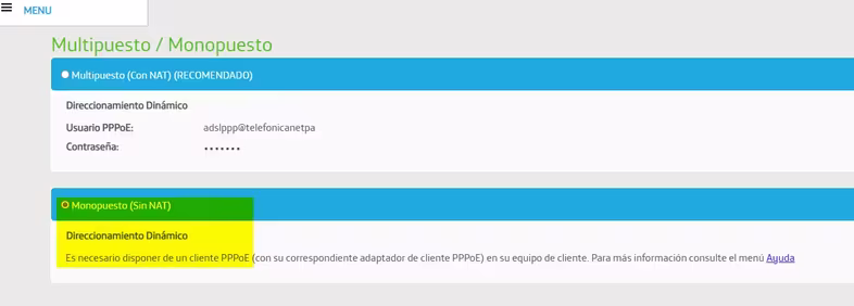

Yo tengo el HGU ASkey RTF8115VW con firmware ES_g12.6_RTF_TEF001_V7.8_V012 y lo tengo en monopuesto + mi router neutro y funcionando correctamente desde hace muchos meses.
El Asus lo reseteas a valores de fábrica y el Askey también.
Conectas un cable de red desde cualquier puerto LAN del askey al puerto azul del Asus y desde cualquier puerto LAN del Asus a la tarjeta de red de tu PC.
Al encender los dos routers en Asus automáticamente se cambiará la puerta de enlace y los rangos de IP ya que el Askey al utilizar la misma puerta de enlace habría conflicto.
En el Askey, en el menú multipuesto/monopuesto activas la opción monopuesto (sin NAT) y aplicas los cambios.

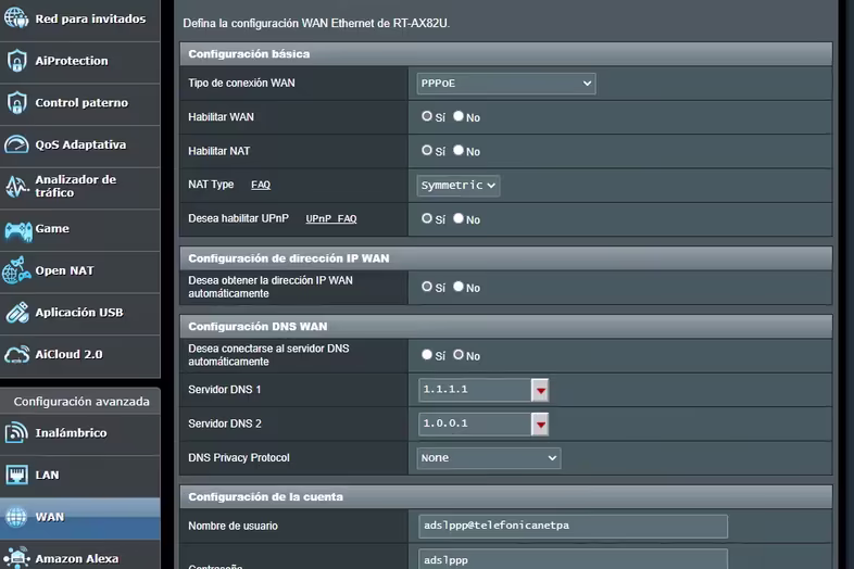

En el Asus en el menú WAN eliges PPPoE, usuario y contraseña lo que pone en la imagen y pones unas DNS manualmente en vez de automática.

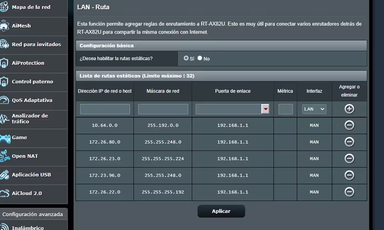

Para la TV además en el apartado LAN/ruta, añades los datos de la imagen (la puerta de enlace la que tiene el router de Movistar, no el del Asus).

Lo siguiente es configurar la conexión PPPoE en el Asus que se hace en el apartado WAN como aparece en la captura de telemaco. Pero yo aquí también deshabilitaria la opción de obtener la IP de WAN automáticamente, apareciendo la configuración manual de IP, máscara y puerta de enlace. Aquí pondría una IP del rango del HGU tipo 192.168.1.x con su máscara correspondiente y la IP del HGU como puerta de enlace. Para hacer esto recomiendo desactivar el DHCP en el HGU y poner la IP local del Asus en el rango 192.168.2.x para evitar conflictos. Con esto el Asus tendrá una doble IP WAN, la pública que obtendrá al levantar sesión PPPoE y la privada del rango del HGU que a parte de poder darnos acceso a su configuración desde la subred local 192.168.2.x nos permitirá reencaminar todo el tráfico IPTV y VoIP que gestiona el mismo.
Lo siguiente es ir a la configuración IPTV y poner las opciones que aparecen en la captura de telemaco. Con esto ya permitimos el paso del tráfico multicast de la TV pero no podremos ver la guía interactiva ni las informaciones de los programas, logos de los canales etc. Para esto hay que configurar las rutas estáticas que aparecen en otra captura de telemaco. Con eso veremos toda la información pero no podremos ver últimos 7 días ni el contenido bajo demanda directo de Movistar+, si nos funcionarán las apps. Lo que hace es reencaminar el Asus todas las solicitudes del deco hacia el HGU, y este último usando su tabla de rutas a los servidores de Movistar y devolverles las respuestas por el mismo socket creado.

Bueno, pues ya tengo mi HGU en monopuesto conectado al mesh Asus. Efectivamente solo me faltaba lo de poner en el Asus → WAN, y además de los parámetros PPPoE de Movistar, la IP fija que tenia reservada en el HGU. Con esto se habilita el que las rutas de IPTV y VoIP puedan llegar al GW del HGU. También he aprovechado para entrar las rutas VoIP, tal como comentabas, sacadas del HGU (con el GW apuntando al del HGU). Con ellas puedo usar el Zoiper para hacer/contestar llamadas desde el fijo usando mi movil, aun cuando mi teléfono fijo físico sigue estando conectado a la HGU.
