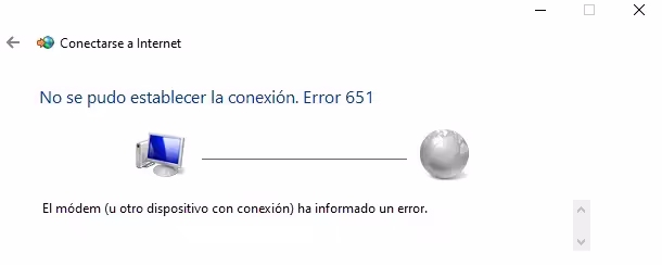

Dejo aquí también los pasos dados en el asistente de configuración del router:
Aquí es cuando desconecto el cable del WAN del router de Digi y lo pongo en el WAN del AX3600, por lo que la situación es AX3600 y ONT conectados directamente con el cable.
Acto seguido, meto los credenciales
Se pone a marcar y…
El caso es que, teóricamente, da error de password (691), pero todo lo que he leído al respecto es que no hay que hacerle mucho caso…
Aún así, he vuelto a ejecutar el script de FRIKIdelTO para sacar las credenciales de nuevo por si, no sé, Digi me las había cambiado después de tantas pruebas fallidas (digo: "igual lo han entendido como un hackeo o algo…") pero es que salen las mismas credenciales de la primera vez…
De verdad que estoy desesperado y ya no sé qué hacer… Sinceramente creo que no estoy haciendo nada mal, pero… Está claro que hay algo. Intentaré llamar mañana a Digi para que me proporciones las credenciales y entonces poder compararlas porque otra cosa ya no se me ocurre… :-'(
Cualquier pista es más que bienvenida. MUCHÍSIMAS GRACIAS.

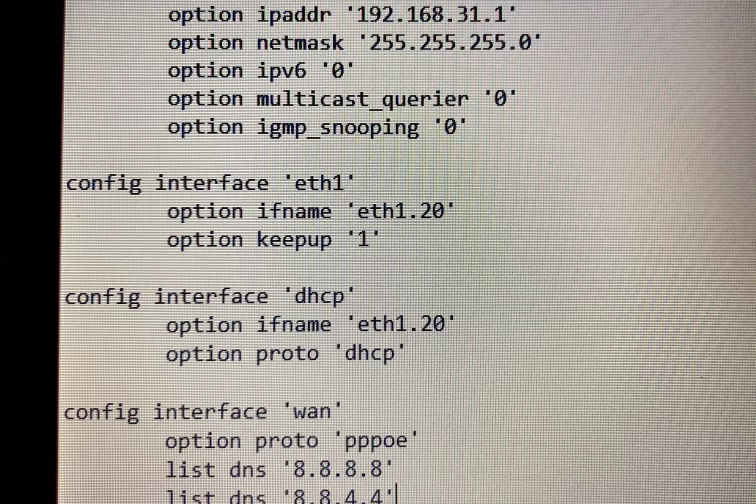

pega aquí captura de pantalla de la configuración, o una copia de /etc/config/network (formateado como
código
Diegoe
Hola Vukits
también he probado con option mtu '1492' y option mru '1492'

	option multicast_querier '0'
	option igmp_snooping '0'
	option ipv6 '0'
config interface 'eth1'
	option ifname 'eth1.20'
	option keepup '1'
config interface 'wan'
	option proto 'pppoe'
	option username 'digiuser@digi'
	option special '0'
	option mru '1480'
	option password '123456'
config interface 'dhcp'
	option proto 'dhcp'
	option DNS '100.100.1.1 100.90.1.1'
	option ifname 'eth1.20'`

he configurado todo como el compañero , pero cada vez que reinicio se me pierde la configuración del interfaz de WAN
he metido en el rc.local el script para que sobreescriba el interfaz, pero pasa de mi
lo tengo configurado de esta manera
root@XiaoQiang:/etc/init.d# cat /etc/rc.local
uci set*network.wan.ifname='eth1.20
uci commit
/etc/init.d/network reload
exit 0
pero lo dicho , como el que oye llover
hay algun fallo de sintaxis que se me este escapando?
saludos
buenas a todos , soy el del ultimo comentario , ya esta, tras hacerle un factory resent y reconfigurar ya me ha cogido todos los comandos del rc.local
Ahora tengo otro problema , con esta configuracion he perdido la gestion web , sabeis a que puede ser debido?
Ya me funciona todo y tengo conectado el router a la ONT y funcionando perfectamente , pero me sale la luz en naranja
