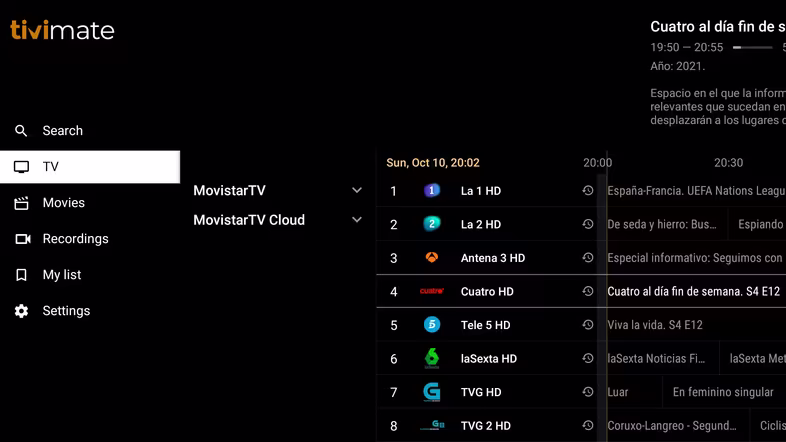

Eso es suficiente para configurar cualquier cliente IPTV con catchup Flussonic, como el TiviMate en AndroidTV.
  • Los canales serán accesibles en URLs como: http://192.168.1.1:8888/{canal}/live
Donde canal es el id del canal según la EPG. Podemos verlos en la lista de los mismos.

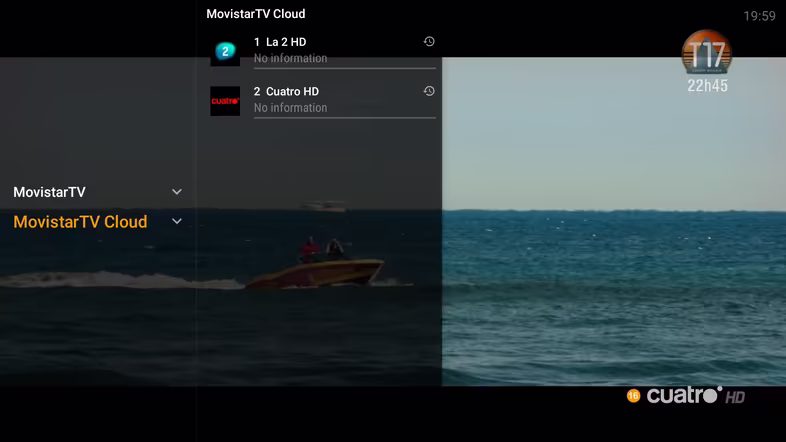

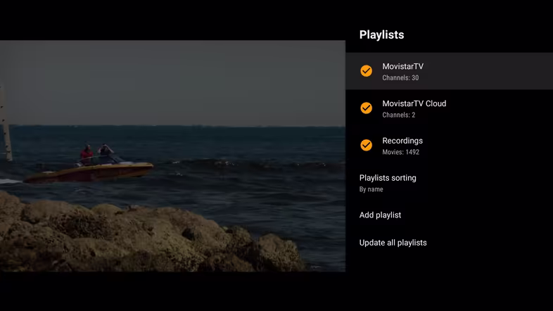

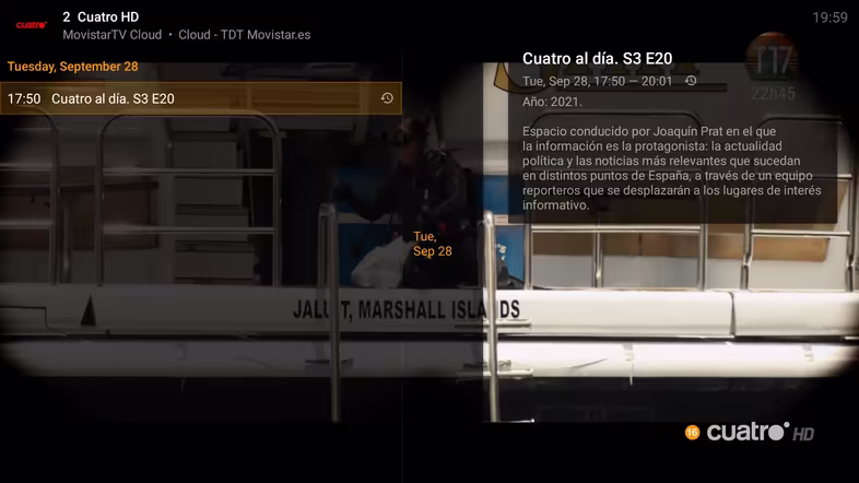

Ahora es posible acceder a las grabaciones en la nube de Movistar, por medio de una nueva lista de canales y una nueva guía, así figuran como un proveedor nuevo.
Por otro lado es posible realizar grabaciones locales, tanto de forma manual, a través de una URL, como de forma automática, con temporizadores por canales. Las grabaciones se realizan desde el catchup, por lo que son comprobadas y en caso de algún error se repiten. También, el audio se transcodea a aac para que se puedan reproducir con el Chrome sin problemas.

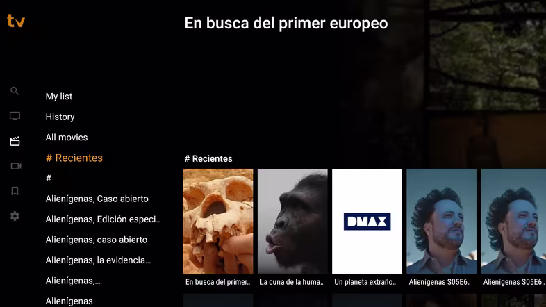

Así mismo, si se usa la funcionalidad de grabaciones, éstas son expuestas en otra nueva lista de tipo VOD, usable directamente en TiviMate y que hace comodísimo archivar cualquier serie o programa.

catchup1catchup2cloud1cloud2recordingsoverviewsettings
