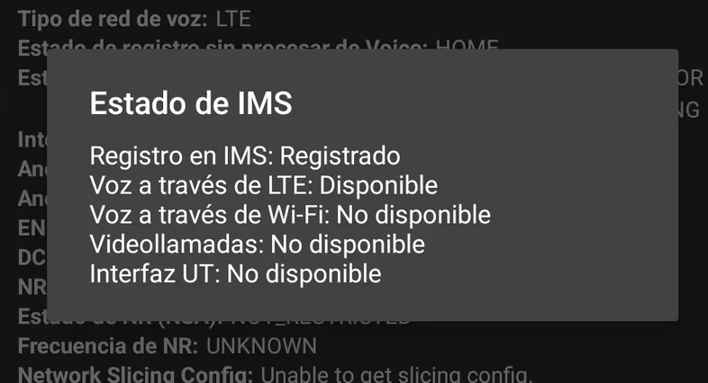

Pues mira por donde… Con la última actualización, se ha activado VoWiFi. Ya tiene IMS registrado. VoLTE me sale como no disponible, pero seguro que es porque no tengo cobertura en esta zona (es una SIM secundaria).
10000198011000019802

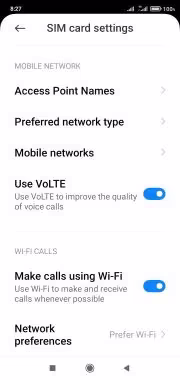

Para "obligar" al móvil a usar VoWiFi, Ajustes - Configuración de SIM:
  • Make calls using Wi-FiON (Emplea Wi-Fi para hacer y recibir llamadas cuando sea posible).
  • Network preferencesPrefer Wi-Fi
La captura es de un Xiaomi Redmi 8.
WhatsApp Image 2024-09-01 at 08.28.34 - reducida3

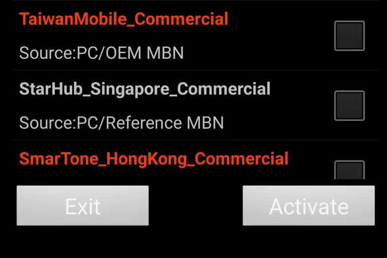

Tengo un Mi 10 Lite con Snapdragon 765G Android 12 y MIUI global 13.0.4.
He conseguido activar el VoLTE y VoWiFi en Digi con la APP MBN test. Lo único malo es que cuando apago el móvil tengo que volver a reconfigurar, pero por lo demás funciona perfectamente.
Gracias a este foro encontré la solución, ya que a veces estoy en una zona con poca cobertura pero con wifi, y me interesaba bastante el VoWiFi.
Antes con O2 los tenía activos sin hacer nada.

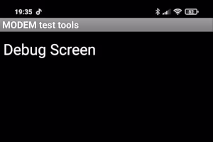

Para el Mi 10 T Lite 5G no he encontrado ningún mbn test que funcione. A veces, con los códigos USSD se activa el VoWiFi pero es completamente aleatorio.

Pues llevo un día entero y me funciona perfectamente.Lo único es que tengo que reconfigurar cada vez que apago el móvil.
.Este es el mbn test que uso.Screenshot_2025-01-30-18-58-52-351_com.qualcomm.qti.modemtestmode

PezEnLaBoca
No lo dudo, pero con ese código a mi me sale esto:
imatge
y si pincho en "Debug Screen" solo me visualiza datos, no me permite modificar nada

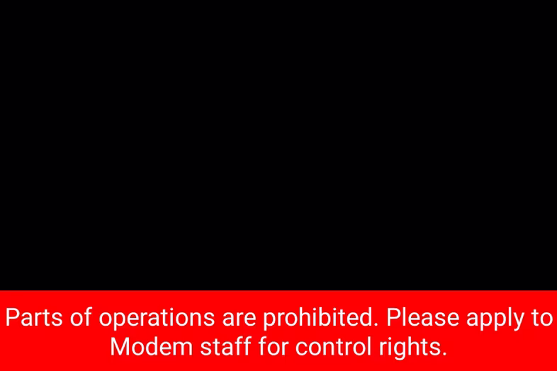

A mí se me abren dos aplicaciones o pantallas.
La que he puesto antes y esta, que no me permite hacer nada.Screenshot_2025-01-30-20-20-34-906_com.xiaomi.mtb

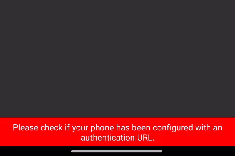

A mí me sale esto en Redmi Note 12 Pro 5G 1000039409
AndroidJD
Porque solo funciona con los móviles que tienen snapdragon. Es una app de qualcomm, si tu procesador es mediatek no funciona.
Lumistar15
¿y si te dice que no tienes "control rights? ¿necesitas rootear Android?
