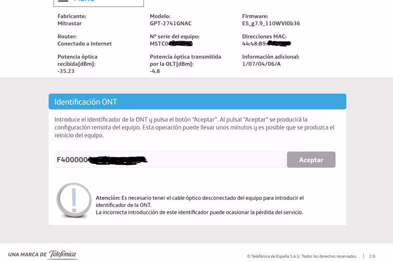

Llevo unas semanas que se me corta muchísimo internet. Tengo un MitraStar GPT-2741GNAC con fibra de 600 megas, y hoy cuando he entrado en 192.168.1.1/instalacion he visto que me da 33.98 dBm de potencia óptica.

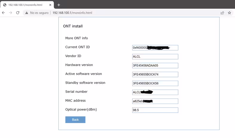

captura de pantalla, por favor.
filamento
Esta es la captura de la ONT Nokia
Y esta la captura del router MitraStar. Acabo de hacerlas ahora mismo hace un minuto, primero he puesto la Nokia, luego he desconectado el cable de fibra, y se lo he enchufado al MitraStar.

Yo hice una prueba con un latiguillo de fibra medio roto y un MitraStar de estos. A -33 dBm me seguía sincronizando la línea, pero fuí tan basto que al final partí la fibra y no llegué a descubrir el límite.

La medida de la Nokia en principio tiene la escala estándar, a mi me marca -14,9 y según el parte técnico me llegan -15,7.
Podría ser que por debajo de cierto nivel no lo pueda medir y salga ese valor de 99,4.
