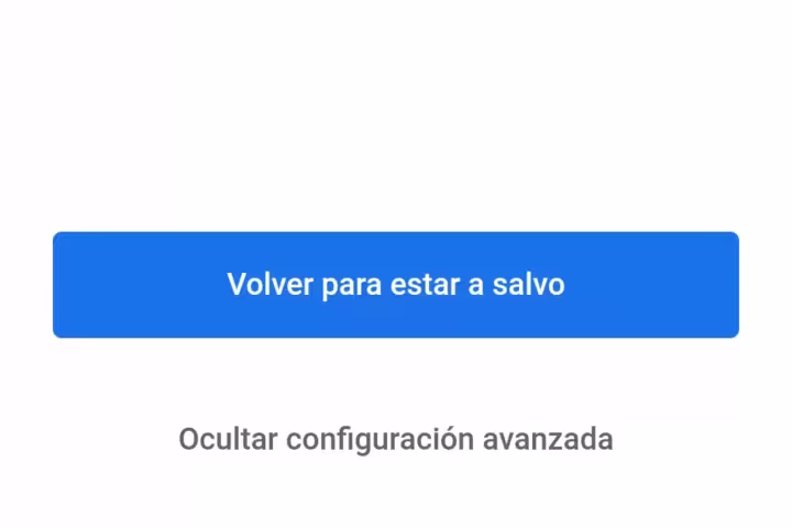

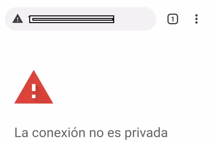

Igual no tiene nada que ver,pero los días que funciona la conexión siempre me aparece esto cuando se intenta acceder,repito igual no tiene nada que verscreenshot-20190209-122201.png
