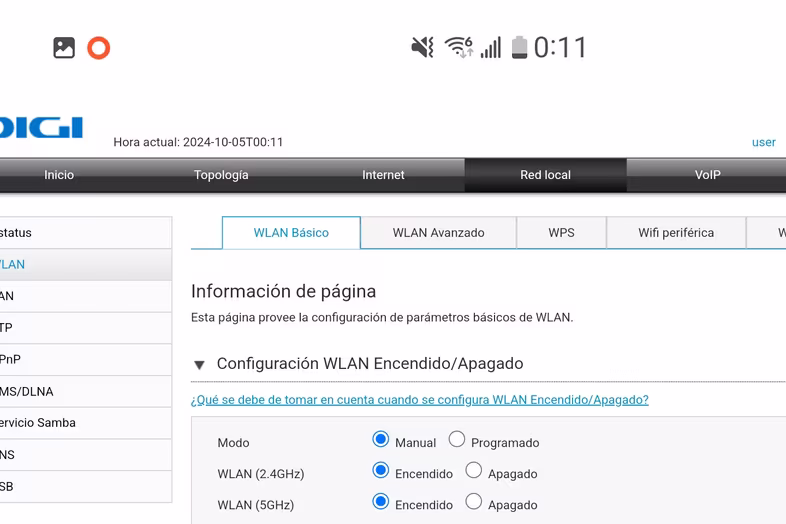

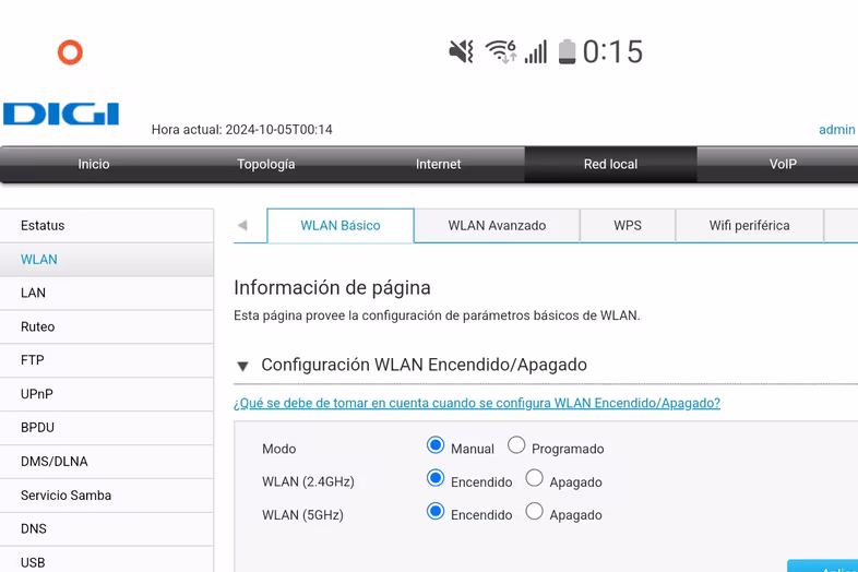

El router F8648P, tiene aislamiento, pero no como usuario, tienes que estas admin para activar esa función.
Intenta llamar otra vez/correo dile que quieres hacer eso, y qué si se puede como admin, pero no como usuario y que te haga ellos. No creo que te da el usuario admin.
Screenshot_20241005-001152_Samsung Internet
Con admin
Screenshot_20241005-001501_Samsung Internet
