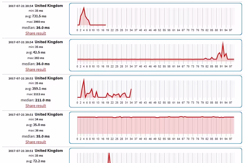

Barcelona. 300/300Mbps NEBA FTTH. Ethernet CAT6 al router. Ningún otro dispositivo. 9 de la noche sólo dos semanas después del (me cago de risa) ""todo solucionado"". Ni me quiero imaginar cómo irá esto dentro de un mes:
sin-titulo.pngY aún tienen estos de Vodafone los cojones de no tener claro si hacer o no hacer otra ampliación. Voy a seguir actualizando este hilo cada dos por tres para que le quede claro a todo el mundo lo ratas que son.
Hola pone 21 de julio?
Lo tiene un mes retrasado, fíjate aquí que es de un mes antes.
Efectivamente siempre muestra un mes atrasado por alguna razón. Fijáos siempre en en la fecha del post.

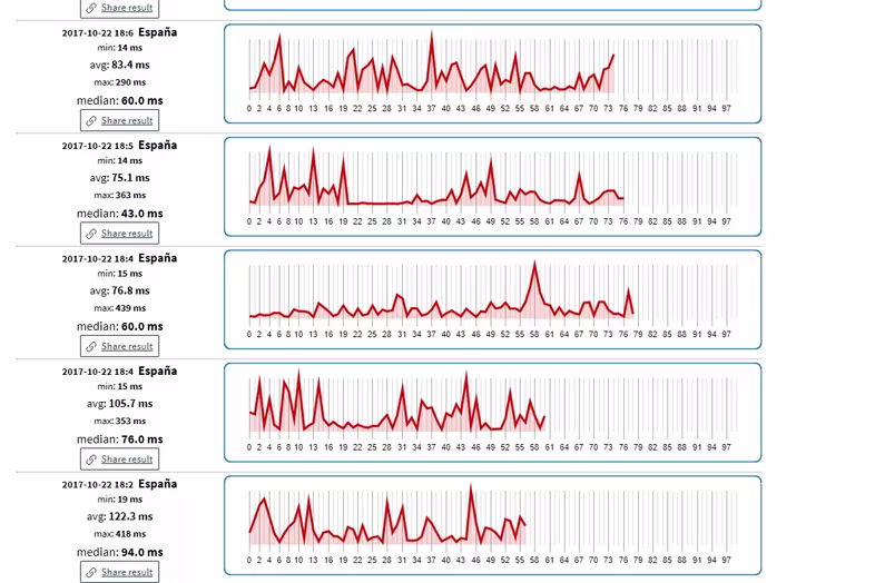

Volvemos otra vez a las mismas, señores. Ya desde ayer picos raros de ping que parecían puntuales, pero es que hoy, mejor que lo veáis vosotros mismos:
sin-titulo.pngImagino que todos igual, verdad?
Probablemente, no te lo puedo confirmar, por suerte no uso VF-NEBA, pero parece que en VF no saben usar correctamente una calculadora ... o están 'muriendo de éxito', quien sabe.
