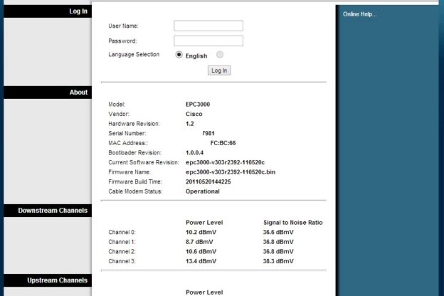

La cosa es que soy observador con las luces del cablemodem (un EPC3000) y desde que vengo notando esto, la ultima luz de la derecha, parpadea con muchísima menos frecuencia.
Sé que por aquí pasan técnicos de Ono, aquí dejo una captura de la interfaz web de mi CM a ver si le pudieran echar un vistazo, y claro que estaré muy agradecido :)

¿Alguien me podría decir si los valores de mi CM entran dentro de lo normal o hay algo anormal?
Gracias :D

cienfuegos
Ahora mismo de señales todo perfecto. Si sigues teniendo problemas postea otra vez por favor.
Gracias y saludos.
