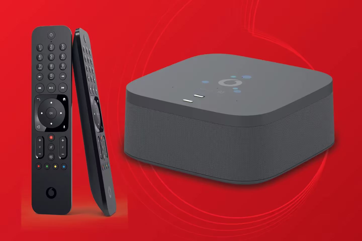

Decodificador Vodafone TV 4K Pro
He tenido la oportunidad de probar el deco 4K Android que se está utilizando para sustituir el parque de antiguos Tivo.
Es un TV Box basado enteramente en Android, tiene wifi y trae preinstaladas las aplicaciones de HBO, Prime, Disney y Netflix. De hecho en el mando tiene 4 botones dedicados a dichas plataformas.
El asistente de voz está basado en Google. Eso tiene ventajas e inconvenientes. La ventaja es que te puede servir para buscar cualquier cosa en Internet, el inconveniente es que no reconoce bien los títulos de series y películas en inglés (porque está configurado para español) y que al no estar limitado al catálogo de Vodafone TV no es tan exacto porque puede buscar cualquier cosa en Internet no solo series y películas de Vodafone TV.
El mando al ser siempre Bluetooth ha mejorado respecto al Deco 4K Thyssen que era mixto IR, BT y el BT podía desconfigurarse.
La interfaz en pantalla algo es más confusa que el Deco 4K, requiere más pasos para llegar a Favoritos por ejemplo. Y entre eso y el torpe asistente de voz pues es más difícil de usar.
La única ventaja es que al ser Android puedes instalar cualquier app (por ejemplo Canal Sur +) . Para ello tienes que configurar una cuenta Google previamente (cosa que no hace el técnico al instalarla, ni eso ni ponerte las cuentas HBO o Prime que vienen con VodafoneTV). En ese sentido el deco en casas de personas mayores no va a ser plug and play sino que va a requerir de la ayuda del hijo/nieto/sobrino para configurarlo
Me temo que este deco Android va a ser el futuro en Zegonafone, porque tiene entrada coaxial, WIFI y Ethernet y podría usarse tanto en HFC como en Fibra. Por lo tanto puede sustituir tanto al Tivo, Deco 4K y al Deco 4K Pro.
PS: Se me había olvidado añadir que el avance y retroceso son bastante ágiles y en mi opinión mejores que con el Deco 4K: ves los minutos y fotogramas con total exactitud y la respuesta es muy ágil. Es lo mejor que tiene en mi opinión.
