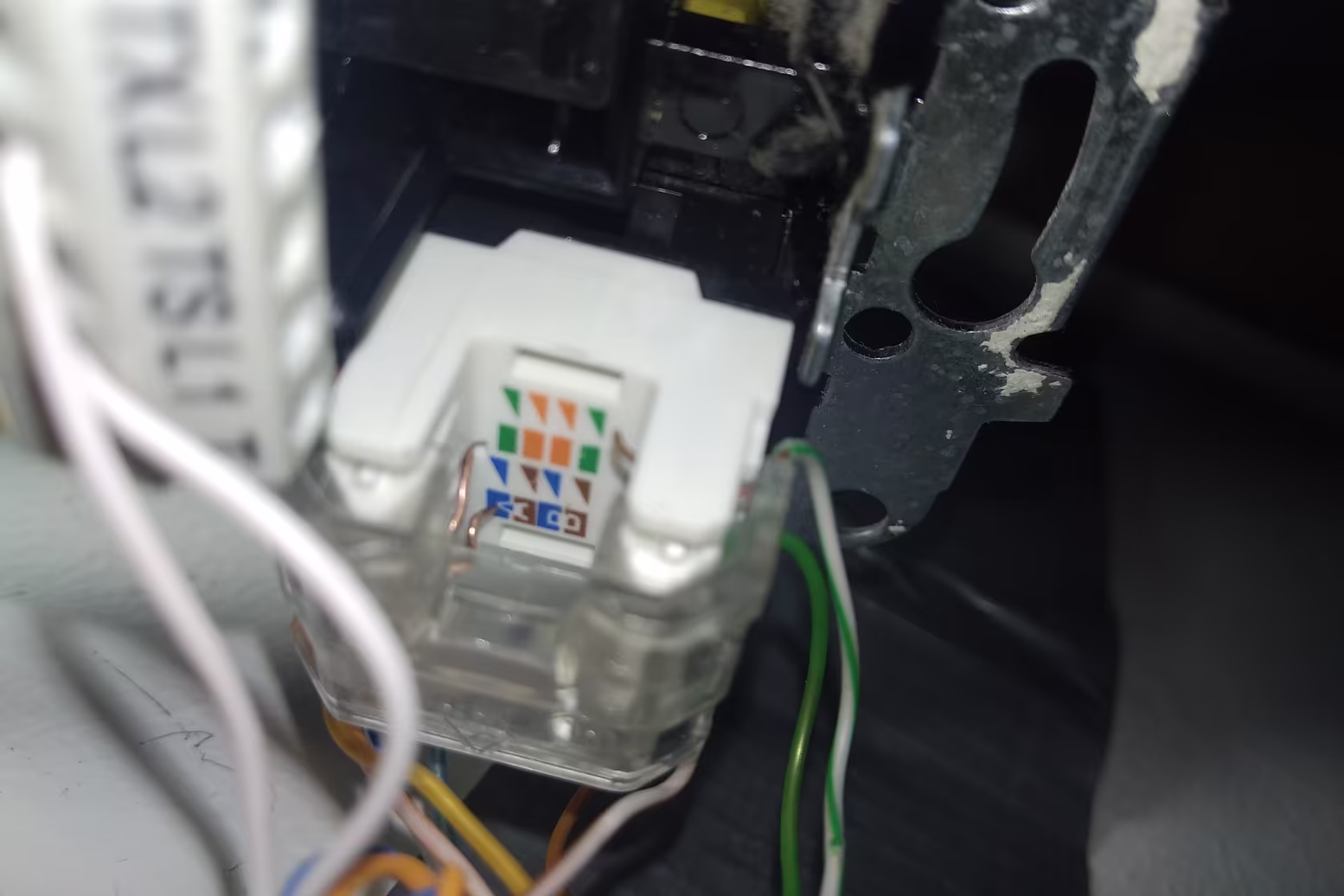

Tengo 300 megas de bajada contratados pero al PC solo llegan 100 con el cableado que tengo en casa.
No es problema de la tarjeta de red del PC, ya lo he comprobado, es del cableado que llega al PC, que es CAT 5e, o de la clavija hembra RJ45.
El router está conectado a la clavija RJ45 de la pared del salon. El cableado de la clavija RJ45 está en el modo B y va directamente a otra habitación al PC, no a otra clavija de pared.
Solo me llegan 100 Mb. Os mando fotos de cómo está el cableado en la hembra y el otro extremo del cable, que va directamente al PC. Quisiera saber qué fallo hay.
Conector RJ-45Cables
La toma hembra de pared está mal montada:
1- Se monta con los hilos desde dentro hacia afuera, lo tienes al revés
2- No se pelan los hilos, la toma ya los crimpa, por el tipo de toma, creo que es una keystone, vas a necesitar una herramienta de punch. Se ve claramente en la foto que los has pelado los hilos.
3- Jamás se deja tanto hilo descruzado en una toma.
Me impresiona siquiera que te llegue a 100Mb/s de enlace … XDD, si le pasara el Fluke a eso, estoy seguro que cantaría más NO-PASA que La Traviata

apocalypse
Como te han dicho, los cables se colocan de adentro afuera, no es necesario pelarlos ni dejar tanto hilo desentralazado. Lo que realmente te estará dando problemas es que uno o varios de los hilos no hacen contacto, por pelarlos y no estar bien introducidos en "las cuchillas". La norma aparentemente la estás usando bien (la B al igual que en el conector macho).

No lo he montado yo, esto me lo hicieron hace 11 años. Y me llegaban 100 mb, pero me subieron la velocidad hace un par de meses y no lo notaba, así que me puse a investigar.
Ya lo he puesto bien con vuestras indicaciones y va fenomenal.
