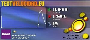

Bueno, pues en mi firma podéis ver la situación en la que esta la linea.

Actualizo imagen a día 14 de Marzo 2013.
