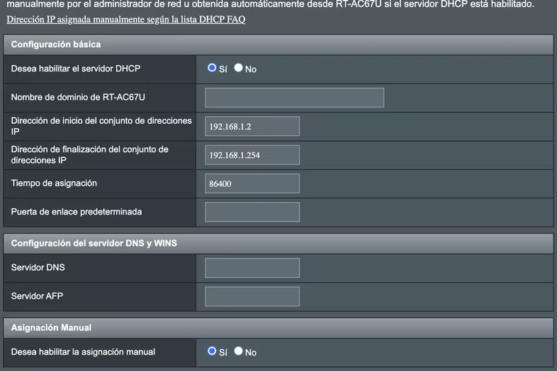

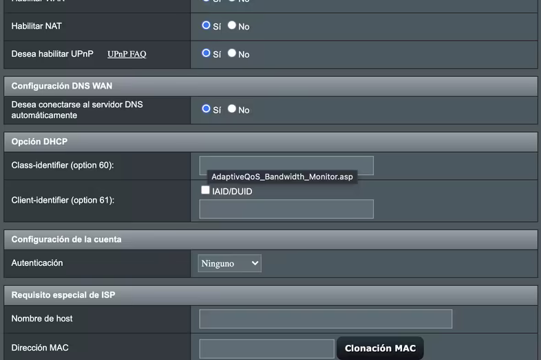

Así que pongo un par de capturas de como lo tengo configurado primero, por si se ve algo que esté mal. De todas formas, mañana tranquilamente meteré Merlin en ambos Asus y probaré el tema del script a ver si doy con la clave.
DHCPIPTVIP LANWAN
Gracias a todos por la ayuda!

Yo en el apartado de IPTV tengo con Orange FTTH:
· Microsoft
· Enable
· Enable
· UDP Proxy (Udpxy): En blanco, sin ningún dato.
Ataliano
Pues por probar que no quede :P

¿ Siempre dejas la Puerta de Enlace en blanco en el DHCP ?
Yo pondría 192.168.1.1, salvo que me digas que diese algún problema
Ataliano
Lo dejé como venía por defecto, dando por hecho que en blanco == por defecto, pero como digo arriba, por probar que no quede :P iré probando estas cosillas que me váis diciendo a ver si por casualidad algo tiene que ver con el cuelgue matutino.
