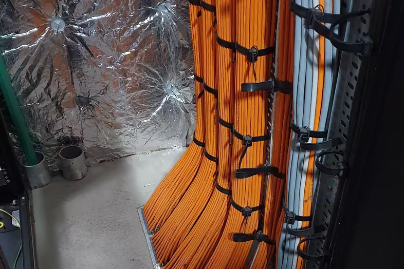

k-lamar
8
A ver si esto responde a tu duda:
20201125_010445
🗨️ 16

Para uso doméstico no vas a tener ningún problema mientras no pasen cerca de fuentes de energía potentes como microondas por ejemplo, o como dice el compañero si vas a usar PoE, para el uso que le vas a dar te sirve cualquiera
8bits
Es una foto tuya o sacada de Internet? Unas conexiones bien peinadas.
k-lamar
Si, la foto es mía, aunque el trabajo es de otros "artistas" que se lo curran bien.
