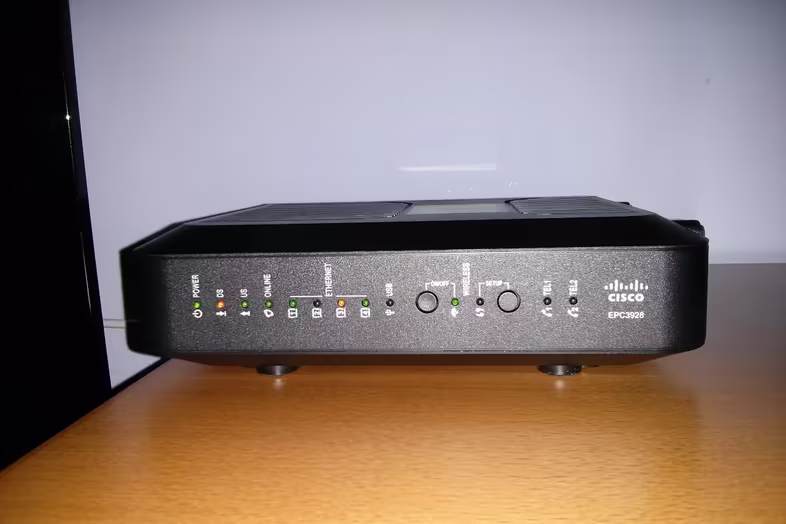

A mi me lo han cambiado hoy, me llame quejando el viernes pasado que las webs me cargaban fatal y YouTube no me cargaba vídeos mas del 80% de las veces, antes llame para que me pusieran el hitron en modo bridge para probar, y con un router neutro que tenia me funcionaba bien, pero no quería tener un router neutro, al final me mandaron un técnico y me puso el Cisco nuevo.
De momento no hice muchas pruebas, pero "parece" ir bien, Esta bien que tenga banda de 5GHz, tengo un par de dispositivos Android que se aprovecharan bien de ellos.

Muy buenas, llevo unas dos semanas con problemas de velocidad también en la zona de Ponteareas, tengo contratado un combo 100/10 y desde las 22:00 horas la velocidad de bajada era de 1.80 o 3 Mbps.
Hoy han venido a cambiarme mi router Hitron (con el que, aunque os parezca raro, nuuuuuuuunca he tenido un sólo problema y os garantizo que si me preguntasen a mi lo recomendaría 100%) y me han puesto un Cisco EPC3928. Creo que más bien ha sido por descartar posibilidades, ya que en el momento de la visita del técnico los resultados de velocidad con el Hitron eran correctos (91.30/9.81), espero que hoy a la noche todo vaya ya correctamente, ya os contaré.
Pues definitivamente, todo ok de nuevo. El router Cisco es mucho más fácil de configurar que el Hitron, que aun así ya dije que siempre estuve contento con él, pero bueno, si éste como mínimo me va como el otro, me doy por satisfecho.

A partir de ahora con las conexiones 100mb y 200mb pondran el cisco, con las de 20mb tanto te pueden poner el hitron como el cisco, segun stock (no lo puede elegir el cliente) es segun stock como comento, y el combo 10 megas pondran el thomson. El hitron parece que tiene los dias contandos, hasta que se acabe el stock. Saludos

El router cisco epc3928 parece que tiene funcinalidad para asociar IP´s fijas con direcciones MAC, pero una vez definidas en una pequeña lista que casi no se observa, las pierde y direcciona como quiere. ES UN FALLO MUY MUY GRANDE en un equipo de estas caracteristicas.
grandisimo, puufff... modo bridge y conecto mi router, me va como un tiro con el Cisco y ni un problema, no como con el hitron, no empecemos a lanzar mierda a un equipo que funciona de pm comparado con el anterior, otra cosa es que no traiga funciones mas avanzadas que las solventa poner un router propio como dios manda.

bueno lo que realmente venia a decir es que ami me han instalado el router Cisco con 20 megas contratados
