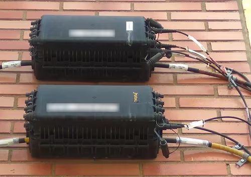

Parece que por ahora estoy solo en el "torpedo". Y esto es lo que me ha dejado dentro:

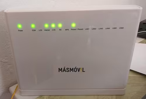

Aunque no se aprecia bien en la imagen, el router es un Zte modelo ZXHN F680.

¿El PTR-O te lo han puesto con puerto 'hacia arriba'?, eso es una CAGADA tamaño piano.
Los conectores ópticos SIEMPRE, SIEMPRE, hacia abajo u horizontal (y preferiblemente en ángulo), pero NUNCA hacia arriba.

Pues el técnico parecia que sabía lo que hacía ?
Bueno, en el peor de los casos está solo pegado, le doy la vuelta yo mismo.

Pero, ¿por qué?, exactamente, ¿por qué?
No te quedes sólo en "es una cagada" y afirmar categóricamente que tal y cual.
Al margen de que expliques o no, me choca que digas que lo mejor sea oblicuo :-?
Ya deberias saberlo. Porque el entiende de todo, lo mismo de PTR-O que de politica que de la espera para tramitar el DNI en todos y cada una de las oficinas repartidas por España. Y ademas tiene una opinion sesuda y sabia sobre cada uno de los temas que se puedan tratar en este u otros foros de internet. Es un hombre del renacimiento, pesadito y pedante, pero sabio y hecho a si mismo.
¿Que pasa? ¿te escoce los huevos que alguien pueda saber bastante de muchas cosas? ... yo es que a parte de trabajar en esto, me dedico a DEVORAR todo tipo de información que cae en mis manos. A parte de usar mi sentido común, que tengo que ser algún espécimen raro por eso. Supongo que también tiene algo que ver que prefiero ver Discovery Chanel que T5.
pegial
Hombre, en esto tiene más razón que un santo. Lo he visto en manuales internos en negrita y hasta en rojo.
Por que el 'polvo' que se genera en una casa, no 'sube', sino que 'baja' ... ;) Con el conector hacia arriba, la probabilidad de que te entre polvo en el conector, es muy alta, a parte de que se acumulará alrededor de él y a nada que muevas un poco el cable, se colará ... la fibra en inmune a las interferencias electromagnéticas ... pero entre sus 'kriptonitas', además de ser bastante frágil, está el polvo. En cuanto a lo de oblicuos, se aplica más a paneles de parcheo y tarjetas de chasis, tipo las OLT's, se hace, para que cuando un técnico está delante y le quita el tapón protector al conector, no exponerse a que por accidente el laser le impacte en los ojos. Busca en google fotos de cualquier panel de parcheo SC y verás lo que quiero decir.

Pues, si te digo la verdad, el polvo lo veía como la menor de las preocupaciones.
Que sí, como en un lector óptico (léase CD/DVD/etc), si la lente se cubre de polvo, adiós efectividad, pero, vamos, por otra parte, no veo que un cable de fibra óptica tenga tanta holgura como para dar este tipo de problemas. Y qué menos que limpiar antes de tocar. Lo digo desde la ignorancia, pero, por lo que tenía entendido, el conector viene para no tener desviaciones en el haz de luz. Si ya suponemos que tienen holguras...
Y decía al principio que la venía como la menor de las preocupaciones porque más que hacia donde mire, veo más problema en la curvatura del cable y que aumentará la distorsión/reflectividad en esa zona. Pero lo digo igualmente desde la ignorancia. Era lo primero que se me ha ocurrido como problema en la posición.
De todas formas, en los patch panels que veo, sí, algunos, no todos, vienen con un grado de inserción oblicuo pero... en horizontal, no en vertical en sentido ascendente, que lo vería más lógico. O sea, protección contra el polvo, no sé si será mucho mayor.
Ya puestos, yo lo pondría oblicuo tanto en el eje X como en el Y, apuntando ligeramente hacia arriba, con desviación en Z hacia el exterior..
A que viene eso de que solo se puede colocar de lado o hacia abajo
Quien te ha contado eso ?
Está explicado en el propio hilo ... se llama 'Gravedad' ... esa 'mágica fuerza' que hace que las cosas caigan hacia ABAJO, como el polvo ... por eso los conectores ópticos SIEMPRE se DEBEN de instalar con los puertos en horizontal o hacia abajo ... nunca hacia arriba.
Lo que no quiere decir que no funcione ... sino QUE NO SE DEBE de instalar hacia arriba, quien lo hace, demuestra que no prestó mucha atención en el curso de formación, que no se lo explicaron o que es un chapuzas integral.
Lo acepto como aconsejable, pero técnicamente se puede colocar en cualquier sentido
Porfavor, serias tan amable de explicarme la razón de eso? O algún sitio con información sobre porque es tan cagada poner el conector hacia abajo?
Me callo ya la he visto :)
Es un buen argumento, lo doy por valido y me lo guardo para futuras ocasiones.

Por lo que veo en la foto el ONT va integrado el router,no?
CptMosca1
Pues ni zorra. Igual podría estar en la caja de la pared. Desconozco cual de las dos piezas lo aloja.
juu
El F680 la lleva integrada.

Trae botón para desactivar el wifi?
Si en el lateral
