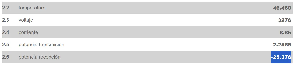

Pues eso, ¿creeis que estos datos de potencia óptica son normales para fibra directa de Orange?
Juraria que antes del apagon los datos de la potencia eran de -17 -20… ¿tener un -25 y con picos de -26 es normal?
EmuAGR
Un poco justo pero mientras no tengas cortes no te preocupes por eso.
Eberxy
La verdad que noto que la fibra no va igual de bien que al principio, y todo viene en que me he dado cuenta que algun subnormal me ha cambiado de par en el CTO. ¿Que se puede hacer?
jod7
Abrir incidencia y que lo miren
skgsergio
La potencia no va a hacer que te funcione mejor o peor. En fibra o funciona o no funciona y como mucho ira y vendrá la conexión completamente (caida de señal de fibra) si está en el límite y fluctúa.
darthxyaki
En Vodafone hasta -27 en punto final (PTRO) se considera que esta correcto.
Aunque si que es verdad que si te han subido 7-10 dBm es una guarrada.
Lo suyo seria saber en cuanto estas en la CTO porque si en CTO en tu puerto estas en 24 por ejemplo estaría ok, si esta por ejemplo en 20 si que habría que revisar si la cabeza está bien conectada, si falla el enfrentador… aunque claro, la compañía esa potencia te dirá que esta ok y en principio no te mandara a nadie.

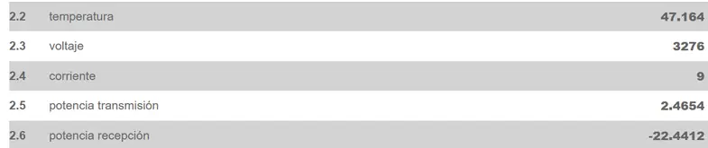

Tras la visita del tecnico, ha vuelto a fusionar la fibra así como un cambio de router. Ya estoy en valores normales:
Tengo que decir que el servicio tecnico de Orange un 10. Llame y al dia siguiente ya estaban en casa.
