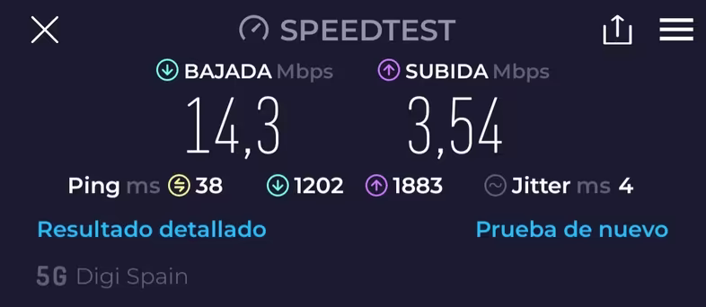

Lo de los routers es un mundo a parte, yo antes de tener fibra en casa con Movistar en el móvil me daba casi 300 Mbps de bajada mientras con el router lo máximo que pillaba alguna vez era 50 Mbps y o lo más habitual entre 10 y 15. Seguro que estás enganchado a la B20 y de ahí no te saca.
Aokromes
te das cuenta que eres uno de los pocos con tan poca velocidad, lo que quiere decir que es problema de tu zona? lee el mensaje de troje de debajo.

No os mando la velocidad de mi 5G porque me da verguenza jajajaja.
Bueno que si. 33–10 Con dos coj…en Getafe, gracias a la alcaldesa que no permite poner antenas, ademas de las que hizo quitar.
Antenas hay, si no, no tendrías ni cobertura.
Si en tu zona no hay N78 es simplemente porque Movistar aún no ha decidido implementarlo.
troje
A ver que antenas si que hay, si no no habría ninguna cobertura. Dependemos de Movistar y la alcaldesa hizo desinstalar antenas de varias zonas por presiones vecinales, y no permite instalar nuevas. De ahí la malísima cobertura que hay en Juan de la cierva, Margaritas ( y eso que está la universidad), y en más barrios. Quién tenga la antena encima estará contento, pero el que no tenga cobertura en el interior de su casa por no conecta a la B20…está que trina y lleva así mucho tiempo. El tema es que no se puede arreglar cambiándote de operadora por que están igual. Antenas demasiado alejadas de casco urbano.
Pero que no tiene nada que ver la "cantidad de antenas" con tu problema de velocidad.
Si Movistar no ha modificado sus emplazamientos en tu ciudad y no ha metido N78, es exclusivamente problema de Movistar, porque los emplazamientos existen y operan. Todo lo demás es reforzarlos.
