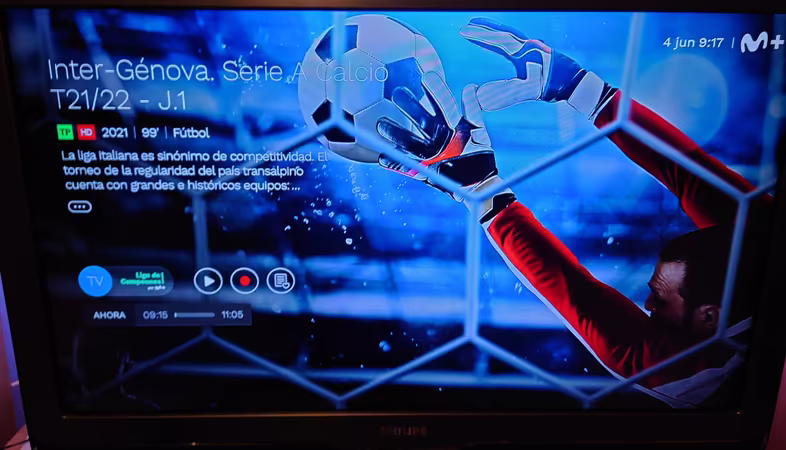

¿Donde ves que muestre los canales en HD, en la información de entrada de la TV o en el logo de información del canal en la guía del decodificador?
Si es lo primero, cambia la salida de vídeo a 1080i (es lo máximo que tiene en HD). Si es lo segundo, no te preocupes. Todos los canales HD en Movistar son 1080i.

¿Se nota o lo sabes? Los canales HD de Movistar son 1080i.

Estrictamente hablando, FHD es 1080p y puede que tu TV no lo marque así, porque Movistar emite en 1080i.
Puede que solo te pille HD por varios motivos, supongo que tienes el deco UHD y ese modelo de Arris, tiene problemilla de compatibilidad de resolución con ciertas TV's. También puede ser simplemente que te lo configuraron en HD en vez de automático, o si está en automático, que el deco te baje la resolución si tiene problemas para recibir la señal (¿Tienes el deco conectado al router o ya te lo has llevado a la 1ª planta con los PLCs?). También puede depender de lo que estés viendo, hay muchos canales que son HD reescalados en la parrilla.

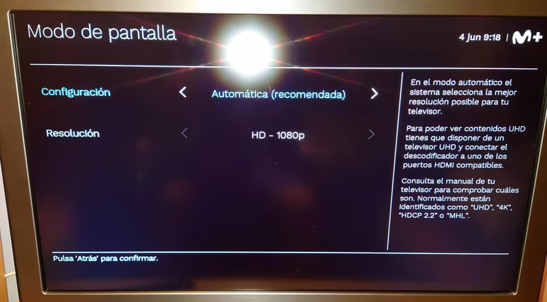

Le incluyo tambien la configuracion actual del desco
Estas son las opciones disponibles en el menu de configuracion (por si quereis que consule otra cosa)

Prueba a forzar la configuración a manual.
Al tenerla en automático saca la que detecte el deco no la que tienes en la parte inferior.
Fíjate que 1080p no lo puedes modificar hasta que cambies.

Si, lo probe tambien en 1080p y nada

Configura la salida en manual a 1080i/1080p, mira en el botón info del TV que tipo de señal está recibiendo y si es la misma que has puesto en el deco despreocúpate. Como ves (es lo que te decía) en el pop-up de la información del canal aparece "HD" (desconozco si en el deco de satélite aparecía FHD), pero todos los canales HD son 1080i (igual que en satélite). La percepción es relativa, no se si en satélite puedan tener algo más de bitrate (que lo dudo) y por eso se vean algo mejor.

Ya probe ponerlo manualmente y nada…

En Movistar la info de los canales siempre pone HD aunque fuese en FHD (nunca se ha emitido un canal en FHD 1080p, o es 1080i que no es FHD o 720p que es HD). Jamás he visto ni con el otro deco HD que pusiera FHD en la info del canal.
