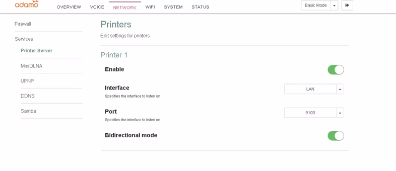

compañero, lo que te enlacé, activa el 'MINIDLNA'
Edgar84 Bdn
Hola, lo active y desde los dipositivos de la red local detecta el servidor, pero me es imposible entrar al contenido de la memoria USB. En la configuracion del minidlna selecciono el usb y me aparece el nombre del dispositivo (en mi caso es una memoria SONY y asi aparece)pero no puedo entrar a seleccinar las carpetas a compartir y ademas luego no veo nada entrando al servidor desde otro equipo.
Gracias por las molestias que te tomas, he toqueteado de todo pero no doy con la tecla.
En el post que me enlazaste vi que el creador del hilo tenia el modelo EG200A-AC y yo tengo el EG200-AC, y me temo que este ultimo modelo lo ha capado ADAMO para que esta opcion no sea posible… a ver si mas gente con este modelo comentara por aqui y explicara si le funciona o no.
